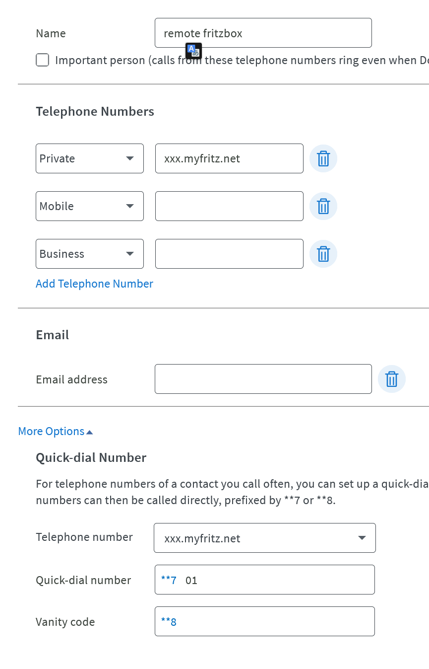

Beste @philippe_d Ik probeerde dit eens uit, maar ben niet zeker of ik het juist heb geconfigureerd...philippe_d schreef: 06 jun 2022, 13:00 Er zijn verschillende manieren om van F!B naar F!B te bellen.
* bellen via een sip-uri:
- - registreer de remote Fritz!Box op dyndns of myfritz.net
- maak een contact aan in jouw Fritz!Box met de sip-uri van je pa, en geef dit "nummer" een shortcode (**701).
- bel je pa via de shortcode.
Als ik het goed heb begrepen voeg ik dus op mijn Fritzbox een nieuw contact toe in het telefoonboek met als nummer de domeinnaam xxx.myfritz.net van de andere Fritzbox en ken ik het een quick-dial number toe?
Nu als ik met mijn, via DECT verbonden, toestel probeer te bellen dan belt het gewoon uit via de OVH sip line...
Heb ik nog iets over het hoofd gezien?
