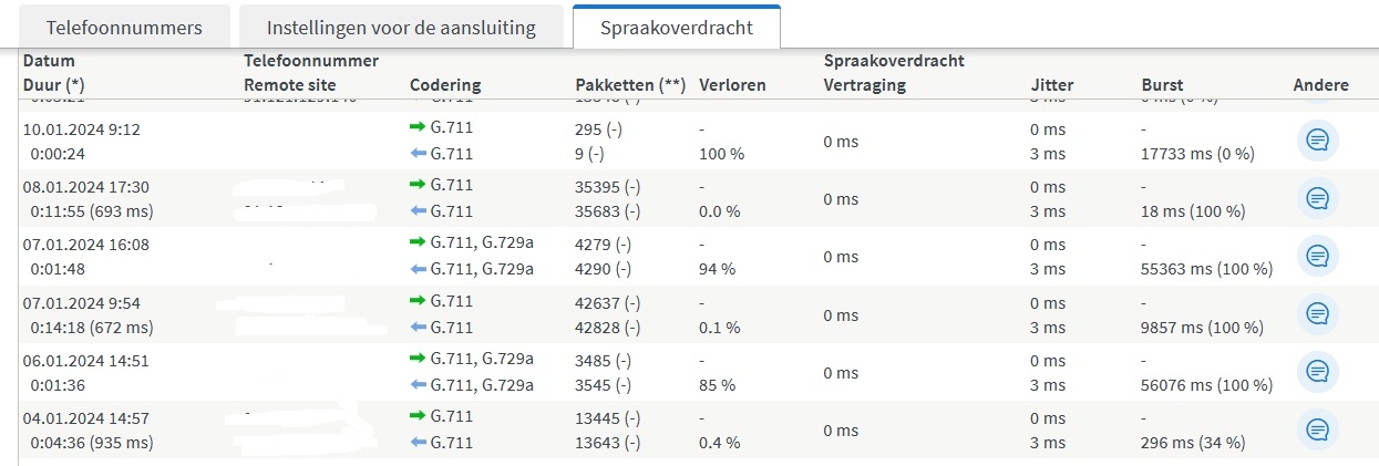

Test gedaan op Fritzbox 7590 (beide) 100/35 snelheid
G711 (ingesteld (HD uitgeschakeld)
beide Fritz Fon
Kloppen deze waardes?
sipserver: sip.edpnet.be
sipserver: sip5.ovh.be
Mijn vader had regelmatig probleem met OVH, Bij edpnet inkomende calls geen probleem.
Als ik bel naar OVH of EDPNET bij hem. Perfecte kwaliteit.
Bij de 7490 was er licht geknisper op de ovh lijn, met 7590 volledig weg.
Ik zoek uit aan wat het kan liggen, voor ik aan OVH/EDP ticket stuur.
Ik herinner me dat Delay persé geen probleem is....tot 200 Ms (zei Weepee ooit)
Spraakoverdracht vertraging (Edpnet hoog) - Burst (OVH hoog)

mijn vader heeft onderbrekingen met OVH Ingaand en Uitgaand (haperingen en zo). Ik zelden gemerkt als we 'on-net' bellen.
Nu eens na ping sip5.ovh.be, 91.121.129.133 ingevuld bij registrar. Maar gaat direct offline nadiensatsurfer schreef:OVH:
