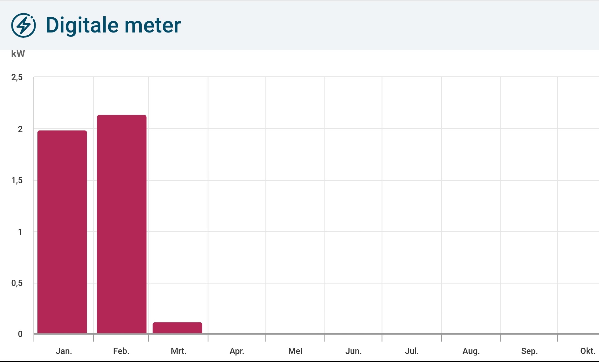

Wil je het voor jezelf makkelijk maken dan kan je dat opvolgen op je digitale meter in het submenu 160.
Dat geeft de piekwaarde van de lopende maand weer. Maar word de laatste dag van iedere lopende maand gereset.
Op je Mijn Fluvius kan je de historische piekwaarden opvolgen (en zien welk kwartier van iedere maand de hoogste piek veroorzaakt heeft) en je facturatiepiek (het eerder aangehaalde gemiddelde waarop de factuur voor het capaciteitstarief bij de jaar of maandnota wordt berekend.
Wil je de digitale meter controleren zal je een energiemeter moeten plaatsen.
De kwartierpiek is het verbruik van ieder klokkwartier (uitleg zie voorgaande) in kWh maal 4 = piek in kW.
Verbruik je tussen 12:00 en 12:15 bv. 600 Wh (of 0,6 kWh) dan is je capaciteit voor dat kwartier 2,4 kW (of 2400 W).
Was dat voor die maand de hoogste piek dan wordt voor de facturatie 2,5 kW weerhouden (het forfaitaire minimum voor iedere kalendermaand). En dat voor elke maand opnieuw. Verbruik je de volgende maand tussen 13:00 en 13:15 800 Wh dan is je capaciteit voor dat kwartier 3,2 kW en wanneer dat voor die maand de hoogste kwartierwaarde is dan wordt 3,2 kW als maandpiekwaarde weerhouden.
Voor de kwartierwaarde: MijnFluvius/Verbruik/details/Piekvermogen
Voorbeeld: Voor de facturatiepiek/gemiddelde maandpiek: MijnFluvius/Netkosten/Facturatiepieken/Selecteer periode/details
Voorbeeld: De groene balk geeft de technisch gemeten waarde aan. De blauwe balk, indien van toepassing, de aangevulde facturatiewaarde (min 2,5 kW).
