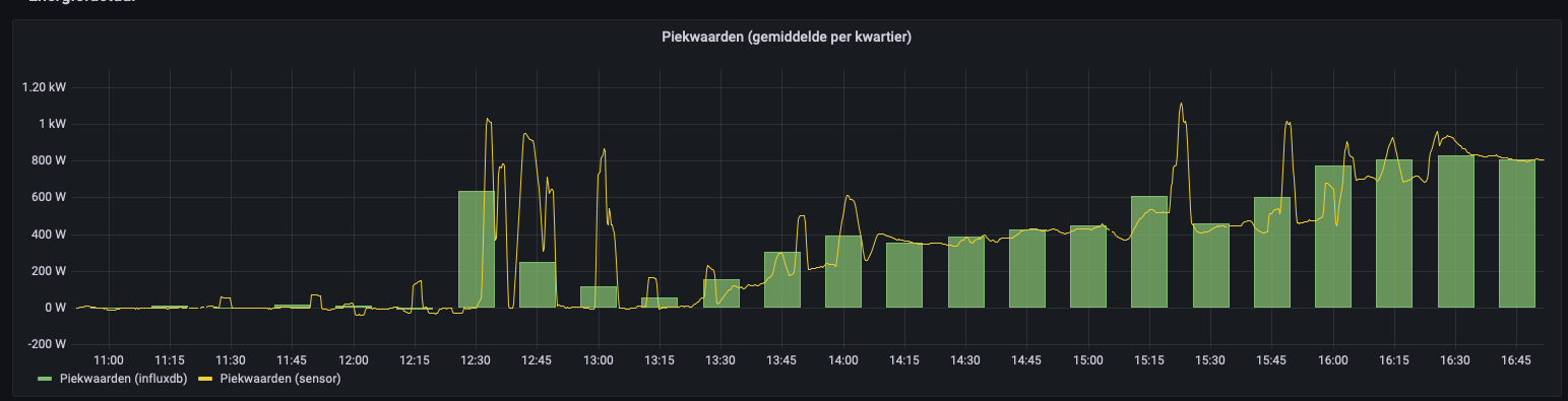

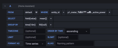

Ik heb de influxdb/grafana data begin oktober ingeregeld in mijn hass installatie. Daarmee heb ik snel de volgende grafiek ineen geklikt:

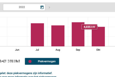

De piek die ik hier zie komt grofweg overeen met wat in Fluvius staat:

Ik gebruik influxdb/grafana voor rapportage, ik denk niet dat je die gegevens weer in hass kan gebruiken om te sturen.
Dus een sensor heb je zeker nodig, het lijkt me een handige om in een automatisatie te gebruiken.
NodeRed ken ik niet zo goed, maar is volgens mij meer om data te capteren en om te zetten naar iets bruikbaar in hass. Dat kan je gebruiken om gegevens waarvoor geen hass plugin bestaat toch binnen te halen.
Ik heb je sensor toegevoegd aan mijn setup, samen met het gemiddelde wat InfluxDb berekent ziet dat er zo uit:

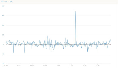

Ik meet bv. met een ET 112 in de automatenkast (waarvan de resultaten ook zichtbaar kunnen gemaakt worden in HA).
Berichten: 3275
Bedankt: 193 keer
@ivob heb jij maar een 10 - 15 W sluipverbruik volgens deze grafiek, of hoe moet ik ze interpreteren ?
EdpNet XL 99/35 Mbps
Berichten: 6162
Bedankt: 312 keer
Recent bedankt: 14 keer
Dat is geen sluipverbruik maar het rollend vermogen dat er afgenomen (boven de 0-waarde op de Y-axis) wordt van het net of geïnjecteerd richting net (onder de 0-waarde op de Y-axis).
Mijn sluipverbruik (wat de AC-verbruikers in rust verbruiken en dat niet kan afgeschakeld worden zonder aan comfort in te boeten) schommelt meestal tussen de 40W en 90W met om de paar dagen een piek tot 150W - wanneer de diepvries in defrost modus gaat).
Dat is omdat de thuisaccu sinds midden november in herfstmodus staat.
Ipv -30 W (zomermodus) staat deze in de herfst op 0W en in de wintermaanden (december en januari) op +10W.
Gezien er meerdere factoren invloed hebben op het bereiken van de stabilisatiewaarde (plots hoge AC-afnemers, productiepieken door afwisselend heldere hemel en donkere wolken,....) krijg je in realiteit nooit een perfecte ingestelde waarde maar heb je in de zomer altijd een kleine teruglevering, in de herfst schommelt dat tussen miniem terugleveren en afnemen en in de winter in een kleine constante afname.
Wat je hiervoor ziet is de curve die de afname en injectie van het net weergeeft. Want deze heeft invloed op het capacitetstarief.
De curve met betrekking tot het real time AC verbruik ziet er uiteraard anders uit. Maar zolang de batterij niet onder 10% SOC daalt en kan bijspringen (of alle verruik leveren) heeft dat geen invloed op het afgenomen netvermogen.
Wat je op de vorige curve ziet is dus eigenlijk een totale overzichtsdetailweergave van wat je in het onderstaande overzicht in het groen omlijnd (real time weergave) ziet:
Het real time AC-verbruik is wat je blauw omlijnd ziet. Het totale detail overzicht van die box zie je daaronder.

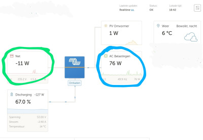

Real time systeem meting:
Detail overzicht werkelijk AC-verbruik (blauw in voorgaande box):
Detail overzicht netafname (groen in voorgaande box):
