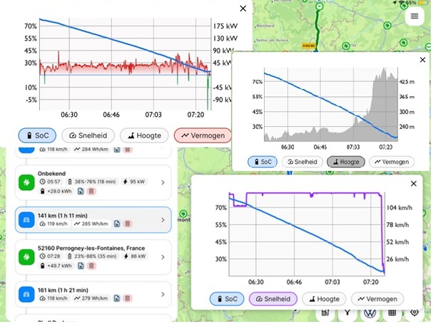

samenvatting van onze eerste lange rit met een EV richting de Alpen.
Auto: id5 pro performance 82 kWh - 77kWh netto.
Als navigatie gebruik gemaakt van ABRP premium icm obd dongle om het live verbruik binnen de app te hebben. Ingesteld om te laden bij 15%, wilde bij de eerste rit wat marge hebben.
Afstand was ongeveer 968km. Vertrokken op vrijdag om 21u15, aangekomen om 9u30, volgende ochtend. De navigatie gaf aan dat 7 stops nodig waren om
In de Alpen te geraken met 50% SoC.
Dat laatste wilde ik graag omdat het mijn eerste rit was en omdat er weinig tot geen laadpalen waren op de bestemming. Zo kon ik bij vertrek zonder zorgen tot aan snelladers geraken.
Thuis dus vertrokken met 100% SoC. Eerste laadbeurt was op 30% om zo om bij de volgende met 15% aan te komen.

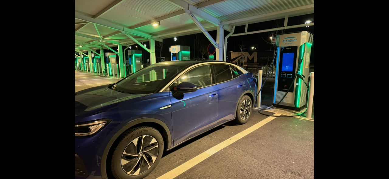

Bijna aan het eerste laadpunt zag ik de lader aangeduid met een rode pin en vlak daarna ene met een groene pin. Dacht dus dat ik die groene moest hebben, kreeg ook onduidelijk boodschap van de navigatie, bleek dus dat die rode pin, de aanduiding is van de laadpdue je moet hebben πŸ˜‰. Kortom, laadpaal gemist en die groene was onbereikbaar via deze weg.
Dat begon dus al goed πŸ˜‰. Kreeg toch al snel een alternatief om te laden. Ik heb dan maar de instellingen aangepast om te laden bij 20% om nog een misser op te vangen.
Volgende laadpunt was dan in aire de resson.

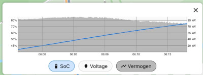

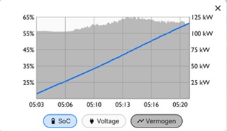

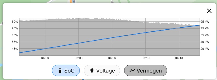

Laden bleef wat hangen rond de 90kW.
Alle volgende laadbeurten schommelden rond de 104kW wat gezien de SoC van +20% nog redelijk okΓ© was.
Voordeel van β€˜s nachts rijden is de er nergens laadpaal file was. Verschillende waar ik soms alleen stond.
Nu ik de lijst van laadbeurten overloop, tel ik er maar 6. Misschien eentje dubbel geteld met de verwarring bij de eerste lader?
β€˜s nachts was er niet zo heel veel volk om een praatje mee te doen maar kwam wel ergens iemand met een ioniq 5 tegen, die aan 200kW zou moeten kunnen laden, maar die toch maar 60kW kreeg bij 30%.
Meestal kwam ik met een hoger SoC aan dan dat wat ABRP dacht bij de planning ondanks de live data verbinding. Verder overal de Max snelheid gereden. Dus 130, 120, 110, 90 km/u (geen gps snelheid, dus in werkelijkheid 2a3 km/u minder) waar dat mocht.

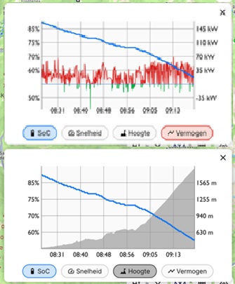

Heel de rit ook met travel assistent gereden, houdt je dus min of meer tussen de lijnen, ACC en verkeersborden herkenning. Was redelijk relaxt rijden, enige nadeel is dat hij wel af en toe een 90 of 70 bord van een vrachtwagen of afrit dacht te moeten aanzien als de geldende snelheid waardoor de auto die wilde instellen, maar na een tijdje kon ik dat al redelijk anticiperen.
De laatste 13km bergop had ik een verbruik van 1% per km. Over de volledige afstand een verbruik van 25kWh/100km, met de vele stukken 130km/u valt dat nog enigszins mee, denk ik.

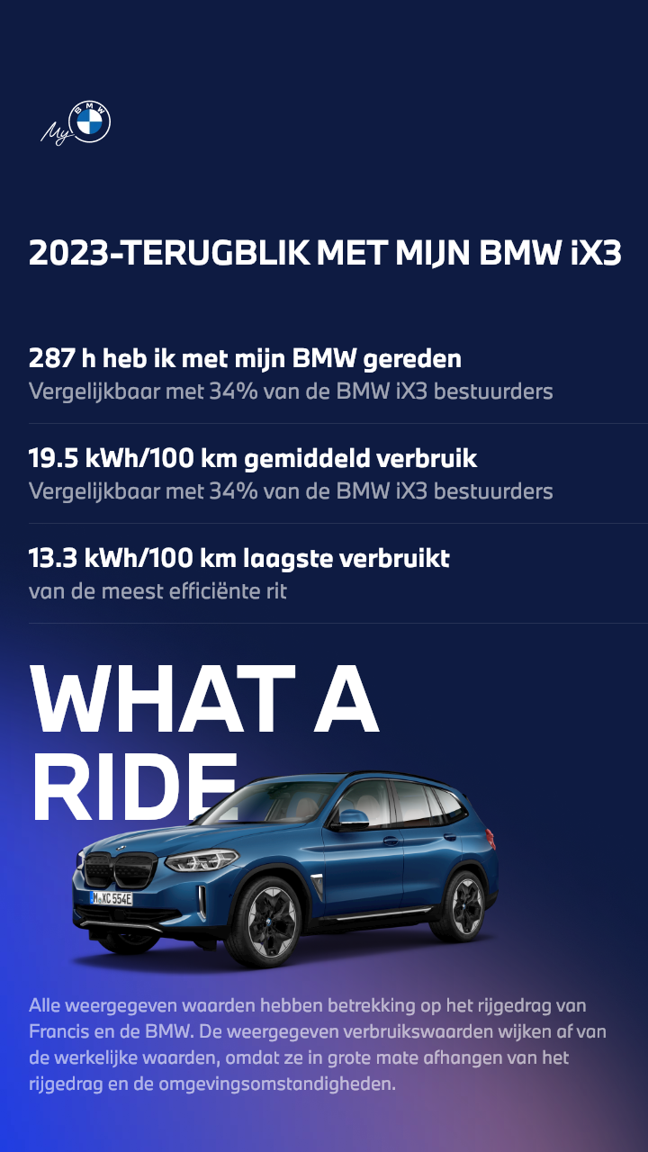

Sasuke
Berichten: 5719
Locatie: Vlaanderen
Bedankt: 544 keer
Niet slecht voor mijn β€˜zware’ BMW en ditto rijstijl (volgens de statistieken dan toch) …

Dat gemiddelde lijkt me wel in orde voor een auto zoals in de afbeelding.
Dat laagste verbruik moet toch met een korrel zout genomen worden. Vooral met korte ritten kan daar enorm verschil op zitten. In het positiefster geval is dat verbruik zelfs negatief als je in de Ardennen een paar kilometer bergaf rijdt.
Ik rij regelmatig van de -2 waar de laadpalen staan, naar de -3 om lang te parkeren. Dat zal ook wel voor een negatief verbruik voor die rit zorgen. Als ik tenminste niet rem op de bergaf πŸ˜….

Ik heb nog wat weinig data maar zit aan 21.1 (wel met 20" velgen).
Sasuke
Berichten: 5719
Locatie: Vlaanderen
Bedankt: 544 keer
Heb zelf ook 20" velgen (pre-LCI / Impressive Edition)

ivob schreef: 31 dec 2023, 11:58
sky schreef: 30 dec 2023, 19:25 β€˜s nachts was er niet zo heel veel volk om een praatje mee te doen maar kwam wel ergens iemand met een ioniq 5 tegen, die aan 200kW zou moeten kunnen laden, maar die toch maar 60kW kreeg bij 30%.
Coldgate?
Laadpalen met niet genoeg vermogen/gedeeld vermogen?
Vandaag op de terugrit stond ik naast een ev6 die ook maar 60kW laadde.
Ik vermoed dat de meeste laadpalen 400v laadpalen zijn, waardoor auto’s met 800v infrastructuur niet optimaal laden.
Is dat geen mogelijke oorzaak?
Zag alleszins op een paal van ionity dat er 400v op het display verscheen.

Voor de liefhebbers van wat statistieken:
rit van 140km aan bijna constante snelheid van 130km/u
laatste stuk bergop van Alberville naar La Plagne:
Laden bij SoC <20%
Laden bij SoC >20%
boran_blok

Met wat verzamel je die data en maak je je statistiekjes?

boran_blok schreef: 07 jan 2024, 20:04 Met wat verzamel je die data en maak je je statistiekjes?
Komt zo uit ABRP app waarbij de app via telefoon en obd II dongle verbonden is met de auto.
