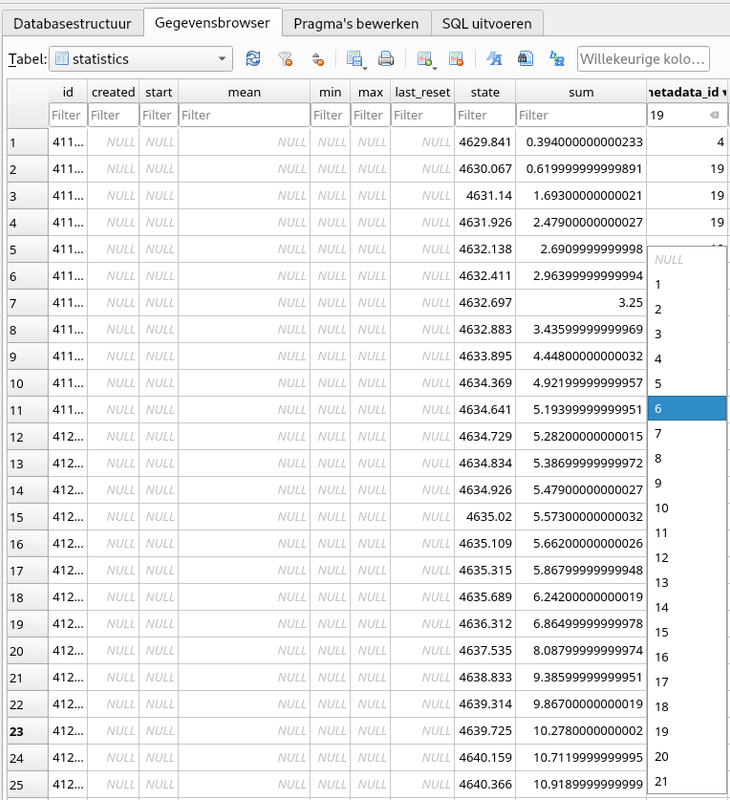

HomeAssistant heeft een grote upgrade vrijgegeven - 2023.11 en na wat geklooi en het verdwijnen van het gasverbruik blijkt nu ook dat de meterwaarden van Engels naar Nederlands veranderd zijn. Concreet wil dat zeggen dat een jaar aan data niet meer getoond worden, want HA weet natuurlijk niet dat die nieuwe en oude meterwaarden dezelfde zijn.
Het gaat om deze oude en nieuwe entries:
Weet iemand hoe je de oude waarden met de nieuwe kan samenvoegen in Sqlite?

In de tabel states staat normaal de metadata_id als laatste kolom, je zou daar die metadata_id kunnen aanpassen van bvb 36 naar 71(enz...) voor alle entries. Let wel, ik heb geen idee welke side effects je mogelijks introduceert.
Werkt je energy dashboard nog wel, aangezien hij deze states gebruikt om de statistics te berekenen?

blatruwe schreef: 05 nov 2023, 15:43 In de tabel states staat normaal de metadata_id als laatste kolom, je zou daar die metadata_id kunnen aanpassen van bvb 36 naar 71(enz...) voor alle entries. Let wel, ik heb geen idee welke side effects je mogelijks introduceert.
Het is een poging waard, ik vroeg me idd af of dat dan neveneffecten zou hebben. Met een backup moet het wel te overzien zijn.
Nee, dat heb ik volledig opnieuw moeten instellen.
Edit: net de metadata_id in de 'states' tabel vervangen, maar lijkt niks uit te maken, geschiedenis voor de vorige maanden is nog steeds leeg.

Borromini schreef: 05 nov 2023, 21:07
Mogelijks moet je dezelfde oefening nog eens maken met je statistics tabel, aangezien je die ook hebt moeten herinitialiseren

blatruwe schreef: 07 nov 2023, 16:55
Net geprobeerd, maar die kolom heeft een filter, waarden gaan niet hoger dan 21. Maar was een poging waard.

De ID's uit de States en statistics komen helaas niet overeen. Je zal moeten kijken naar de ID's in de statistics_meta tabel welke je moet wisselen.
Eventueel kan je met een query alle ID's in 1 keer wijzigen.

Bedankt, maar in SQL ben ik niet zo thuis... Ik kan wel wat basisdingen doen op de command line maar hier lijken teveel zaken mekaar te kruisen. Ik laat het wel gewoon zo.

Eerst best een backup nemen en dan eens deze sql uitvoeren voor elke metriek:
update statistics set metadata_id = 72 where metadata_id = 6
Dit vervangt dus uw huidig verbruik waardes van het Engelstalige (6) naar het Nederlandstalige (72)
Ook voor de rest doen natuurlijk. Je kan dat ook in één query schrijven met een case-when maar dit is simpeler en ken ik vanbuiten
