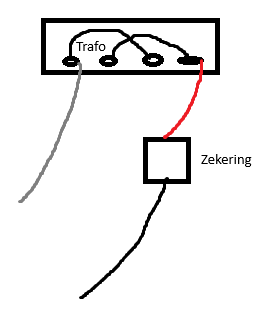

Ik heb een probleem met een lamp in de badkamer. Momenteel is het zo dat met 1 schakelaar zowel het licht in de douche als de hoofdlamp aan het plafond aanschakelt. De lamp in de douche is 12v.

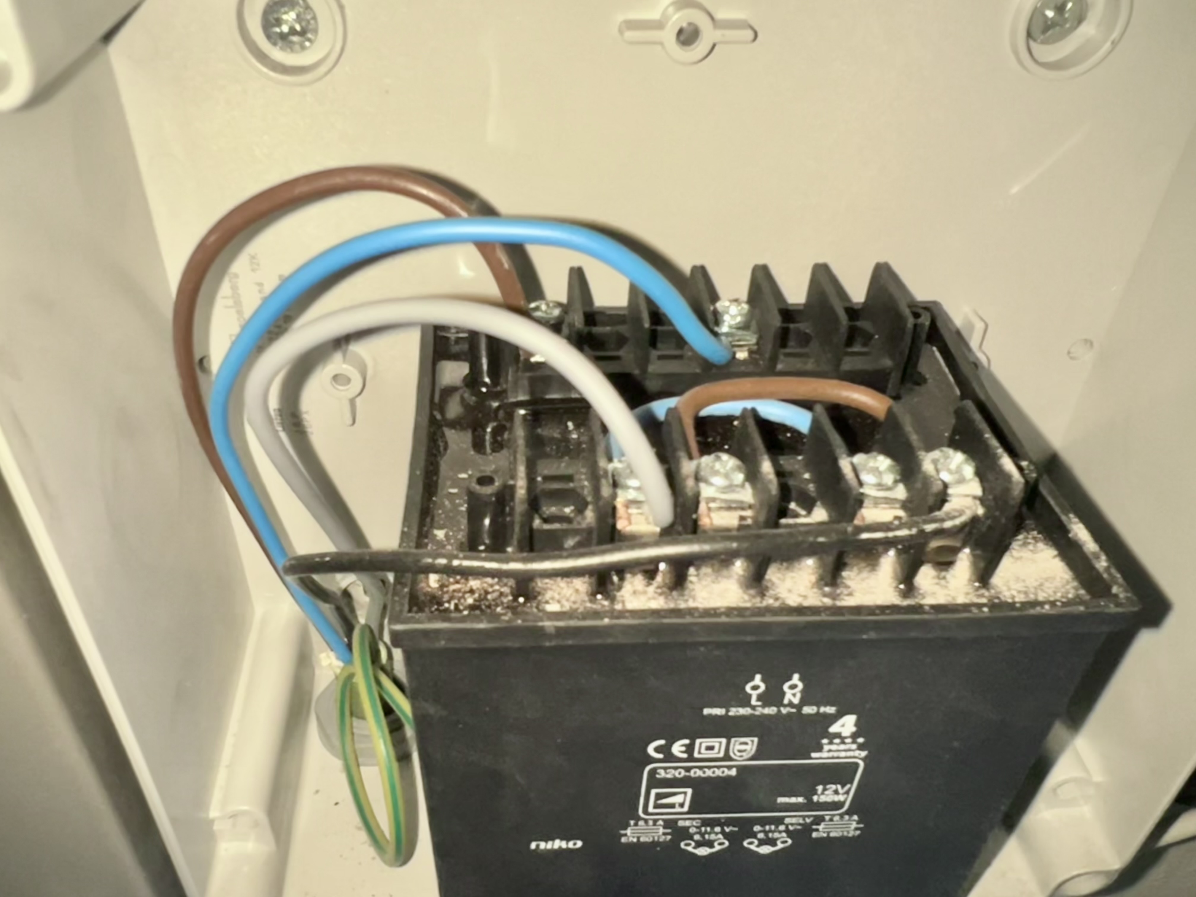

Er is in de garage een plastic box (aftakking) met een transfo in die ervoor zorgt dat beiden werken.
Helaas werkt de hoofdlamp niet meer en dus wou ik deze vervangen. Door de speciale constructie die de electricien destijds verzonnen heeft twijfel ik echter hoe dit moet.
Ik heb een foto van de transfo gemaakt.
Welke aanpassingen dien ik te maken opdat ik gewoon een 220 lamp kan monteren op het plafond?

Tomby schreef: 30 okt 2023, 20:02 Al moet ik wel toegeven dat ik het nut niet goed snap van die 2 korte stukjes bruin en blauw bovenop de transfo.
De transfo heeft 2x 11.8V uitgangen(zie foto), en deze zijn aan elkaar parallel aangesloten om eventueel via dezelfde kabel dubbel zoveel stroom als 1 uitgang te kunnen leveren aan de 12V lamp(en)

Dizzy schreef: 30 okt 2023, 19:04 De zekering zit in de kast met de andere zekeringen, het bakje heeft hij erbij geplaatst om de transfo niet open en bloot te laten al zie je op de foto dat er toch wat stof op ligt door werken in de garage.
Da's de primaire kant, ik bedoelde de secundaire kant, diegene die de 12V afzekert
Dizzy schreef: 30 okt 2023, 19:04 Punt is dat ik geen inzicht heb in wat die transfo doet en waartoe al die kabeltjes behoren.
Die trafo zorgt ervoor dat uw 230 naar 12V gebracht wordt voor uw douchelamp, en heeft in deze niets te maken met de plafondlamp.

Uit de technische handleiding:
De niet-kortsluitvaste transformatoren (320-00004, 320-00005 en 320-00006) moeten worden beveiligd tegen overbelasting en kortsluiting. Hiervoor installeer je in de secundaire kring zekeringen ( ) waarvan het kaliber aangepast is aan de nominale stroom van de uitgaande kringen (zie “afzekering per uitgang” in de bovenstaande tabel en figuur 1 voor de aansluiting).
Je kunt ook gebruikmaken van de Niko zekeringdozen met verdeelfunctie (320-00201, 320-00202 of 320-00203) (fig. 2).
Voor 1 spot is deze transfo overgedimensioneerd en niet afgezekerd. Men had beter een niko 320-00003 gebruikt.

Deze week komen ze de laadpaal keuren, ik kan het die gasten eens vragen want ik heb geen idee hoe je zo'n secundaire kant afzekert.
Een andere optie is om de transfo eruit te gooien en alles op 220 te zetten, dat kost me dan wel een tweede lamp.
De electricien is met deze oplossing gekomen omdat de oorspronkelijke lamp in de douche steeds snel kapot ging, waarschijnlijk door de damp in de douche. Soit, nadien heeft het jarenlang goed gewerkt.

Dizzy schreef: 31 okt 2023, 11:33 ik heb geen idee hoe je zo'n secundaire kant afzekert.
Grijze of zwarte draad losmaken op de trafo en de zekering ertussen zetten.
Berichten: 12316
Bedankt: 709 keer
Dat zal me nog lukken, merci @StarWing !
Is er iets waar ik op moet letten voor die zekering?
StarWing
Berichten: 943
Bedankt: 78 keer
het vermogen/ampèrage van de lamp in de douche
I=P/U
P: vermogen van de lamp
U:12V
I: waarde van de zekering, max het vermogen van de trafo (in dit geval 2*6.3A omdat ze parallel staan)

volgens mij is de voorkant op de foto de primaire 220v kant en de achterkant sekundair 12v.
de bruine en blauwe draad die van rechts komen is 220
de zwarte en witte dus ook 220v, waarschijnlijk de hoofdlamp
de blauwe en bruine achter 12v
in de badkamer zal n dubbele schakelaar zitten die zowel 220 als 12 v gelijktijdig schakelt
StarWing
Berichten: 943
Bedankt: 78 keer
Nee, want anders zouden er geen bruggen liggen en 4 terminals. Ik heb deze trafo's al meerdere keren aangesloten.
2 klemmen: pri
4 klemmen: 2x 12VAC: sec

Als je het wilt weten. Dit is het artikel van niko: https://www.niko.eu/nl-be/artikel/320-00004

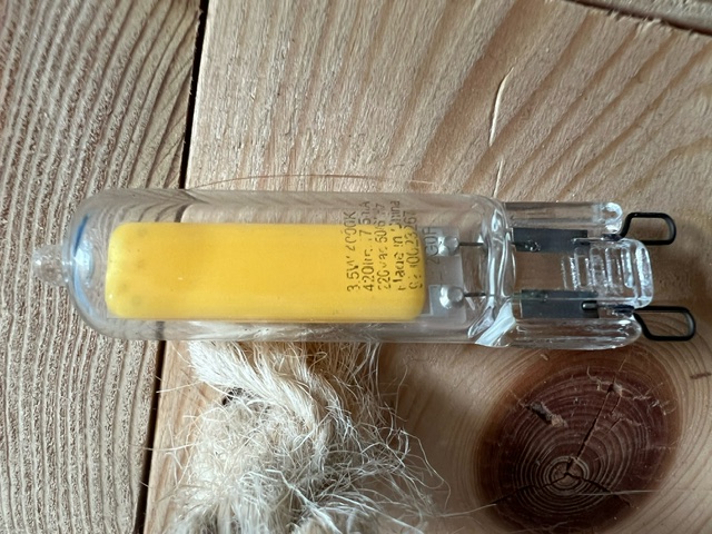

Maak eens een foto van de lamp die er in zat, zodat we merk en type kunnen zien?
Berichten: 6553
Bedankt: 508 keer
Dizzy schreef: 31 okt 2023, 15:10 De lamp (G9) in de armatuur vervangen was het eerste dat ik geprobeerd heb maar dat heeft het probleem niet opgelost. Daarmee dat het eerder de armatuur of iets met die transfo is.
Het is ook niet dat het licht of geen licht was, de lamp werkte bij momenten maar nooit erg lang. Ze hangt ook maar los in de armatuur, je moet ze inpluggen in een soort socket maar ik ben altijd blij dat ze blijft steken :)
G9 is 230V dus die transfo heeft er dus niets mee te maken. Als die lamp zo los in de armatuur steekt, is het inderdaad een probleem met de armatuur. Een G9 hoort redelijk stevig in te klikken.
Is dus gewoon een kwestie van andere badkamer-armatuur te zoeken op 230V.
Berichten: 12316
Bedankt: 709 keer
splinterbyte schreef: 31 okt 2023, 15:16 Maak eens een foto van de lamp die er in zat, zodat we merk en type kunnen zien?
Zal ik doen.

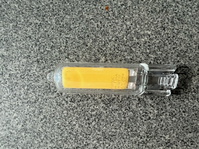

Dizzy schreef: 31 okt 2023, 15:42
Zal ik doen.
Ik dacht dat het ongeveer zoiets is:
Dit is een halogeenlampje. werkt op lage spanning(gelijkstroom).

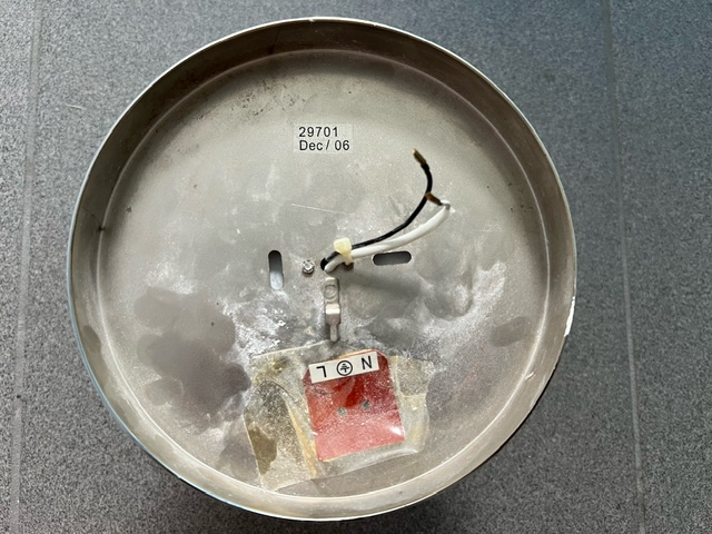

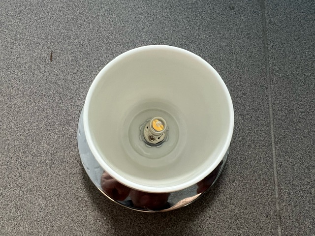

Ik heb wat foto's van de lamp en armatuur gemaakt:
Aanduiding op de lamp is niet meer goed te lezen.
Ik heb ook een peertje gebruikt als test en het werkt! Het is dus waarschijnlijk enkel de armatuur die niet goed werkt.

seppe schreef: 01 nov 2023, 12:54 Dit is een halogeenlampje. werkt op lage spanning(gelijkstroom).
Niets van. Dat is een halogeen op 230V. Hierboven al gepost dat het een G9 socket is. EDIT: bvb : https://www.bol.com/be/nl/p/4-x-halogee ... ggQAvD_BwE
