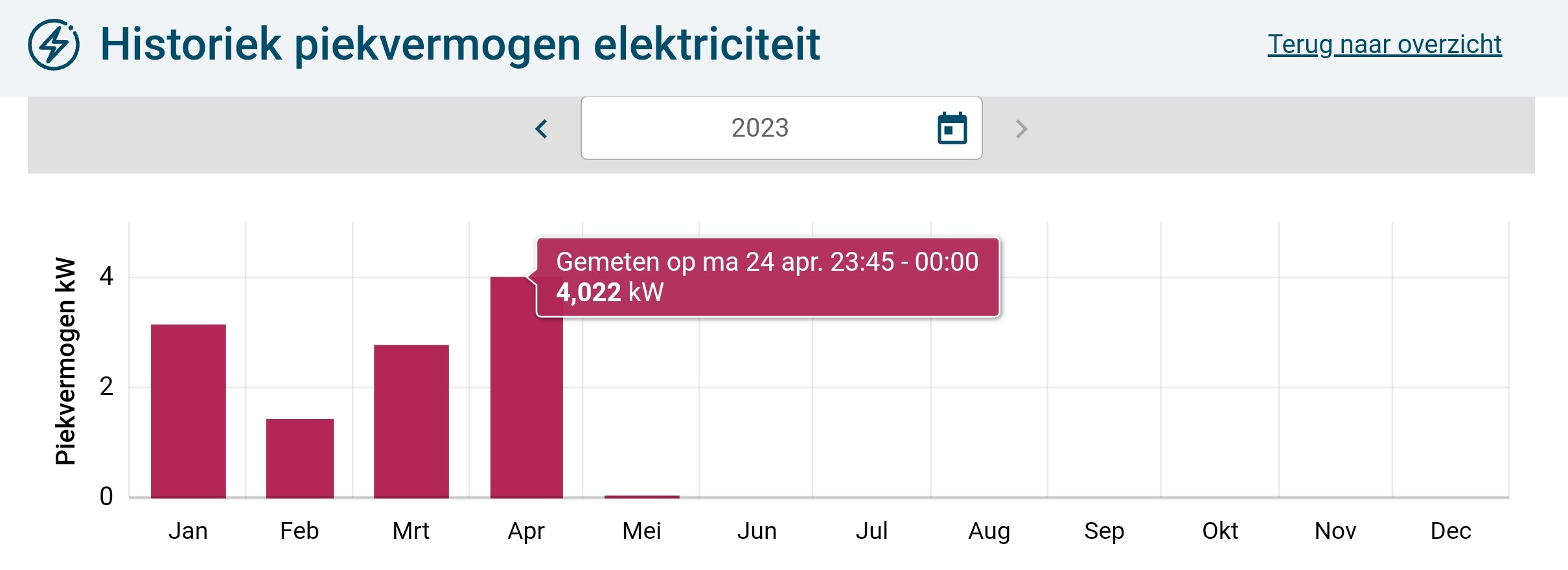

Hoe heb je extra capaciteitskosten door aan 2 kW te laden? Het forfaitaire minimum is 2,5 kW.boran_blok schreef: 25 jun 2023, 19:58 Ik ga bedanken voor de laadpaal via werkgever, hier is het 2800 euro, dat is dan wel via het cafetariaplan dus de eindfactuur is lager, maar het is toch wel een smak geld waarbij je ook nog capaciteitstarief kosten aan hebt.
Ik laad wel op aan 2 Kw wat redelijk traag is, maar de auto staat elke dag toch wel zeker 12u op de oprit.

Het is en blijft een extra load... als hij nu aan 2.5 kW piek zit dan zou dit op die manier 4.5 kW piek worden.ivob schreef: 25 jun 2023, 22:06 Hoe heb je extra capaciteitskosten door aan 2 kW te laden? Het forfaitaire minimum is 2,5 kW.

Niet altijd.DarkV schreef: 25 jun 2023, 22:25 Het is en blijft een extra load... als hij nu aan 2.5 kW piek zit dan zou dit op die manier 4.5 kW piek worden.

Je werkelijke huidige lopende facturatiepiek is trouwens gewoon af te lezen op je "Mijn Fluvius", die moet je dus niet eensgaan simuleren.

Een EV thuis iedere maand gedurende minstens één klokkwartier opladen aan 11 kW kost je 7 eenheden meer aan capaciteitstarief dan aan 4 kW. De totale netkost voor het opladen van de EV bedraagt de kost van het capaciteitstarief + de netkost van het aantal geladen kWh via de laadpaal naar de EV (uiteraard te vermeerderen met de andere heffingen, accijnzen en de energiekost).
Een simplistisch simulatie geeft aan dat ik in 2022 zo'n 331 euro netvergoeding had terwijl dit met hetzelfde verbruik nu 326 euro zou zijn (dus in dit voorbeeld maakt de kost van verleden jaar geen verschil).ivob schreef: 26 jun 2023, 13:25 Wanneer je het eerlijk wil spelen moet je de kost in 2023 niet uitsluitend gebaseerd op de verschillen in capaciteitstarief vergelijken (want dat is niet het totale plaatje) maar vergelijken met de totale netkost van het systeem in 2022 (en daarvoor).
Bij een piek van 11 kW kom ik op 603 euro... ofwel 603 - 326 = 277 euro extra om je EV zonder omkijken op te laden aan 11 kW (ook niet 100% juist wat met een normale piek van 4 kW kom je zo op 15 kW uit). Enfin, load balancen is de boodschap.
