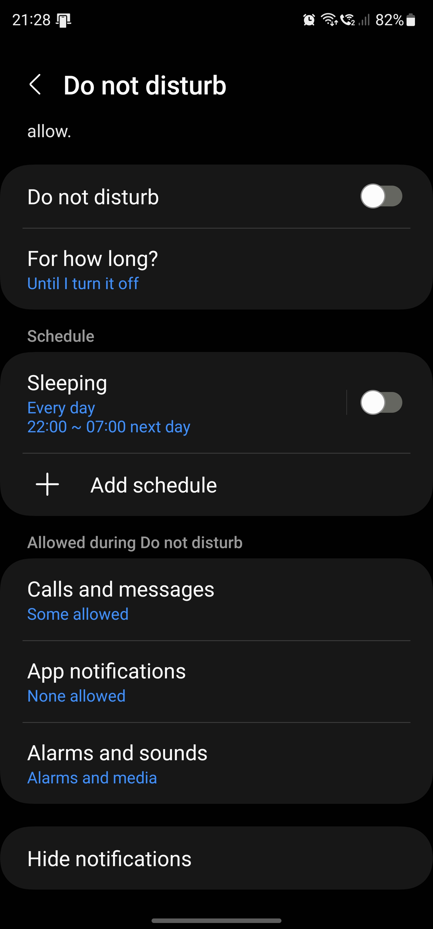

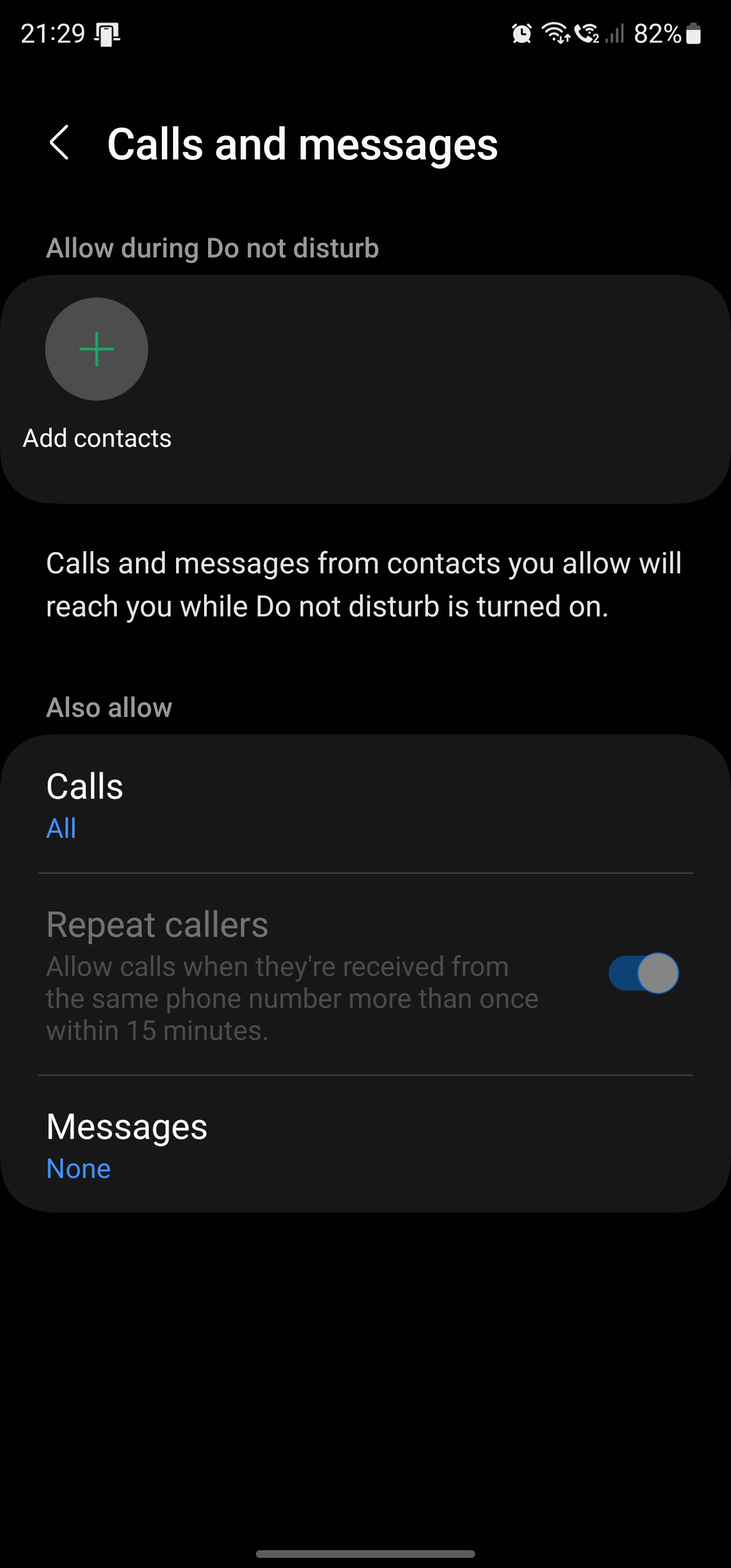

Blijft toch zo bij Android 13 dat je enkel bellen toe kan laten?

Heel vreemd... Al eens Google geprobeerd naar lotgenoten met hetzelfde toestel?
