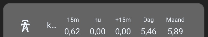

sensor:
  - platform: template
    sensors:
      fluvius_verbruik_energy_kwartier_piek_prognose:
        value_template: "{{ ( states('sensor.fluvius_verbruik_energy_kwartier_piek') | float(0) / (as_timestamp(now()) - state_attr('input_datetime.start_huidig_kwartier', 'timestamp') ) * 900) }}"
        unit_of_measurement: "kWh"
        device_class: energy
        icon_template: mdi:calculator
        friendly_name: "Kwartier piek prognose"
Ik bereken nu de prognose op basis van de huidige piek.
Ik heb een input_timedate die de timestamp heeft van het begin van het kwartier.
Dus om 17:00:00 wordt die gezet.
Het is nu 17:05:00, Er blijven nog 10 minuten (600 seconden over).
Ik trek de lijn door alsof het verbruik uit het verleden (tussen 17:00 tot 17:05) zal worden aangehouden voor de rest van het kwartier.
Stel dat de piek om 17:05 reeds 2kwh is. Dan zou in bovenstaande berekening om 17:05:01 de prognose zijn dat ik zou eindigen met 6kwh.
Andere mogelijkheid zou zijn om de bestaande piek te nemen, hierbij het huidige verbruik te nemen en daarvan uit te gaan.
Stel dat de piek om 17:05 reeds 2kwh is. Het verbruik stopt helemaal, dus letterlijk 0kwh, dan kan je voorspellen dat de piek om 17:15 2kwh zal zijn.
De werkelijkheid zit hiertussen uiteraard. Al denk ik dat de werkelijkheid dichter bij mijn eerste berekening zit, dan mijn 2de (die ik nog moet maken).
Deze sensor wordt automatisch herberekend om de 5 seconden (zonder mijn inbreng, dat kiest HA zelf).
Dus je kan dan een automation maken die triggert als deze sensor boven een waarde van x zit voor een bepaalde periode.
Op dit ogenblik visualiseer ik enkel nog maar de sensor.
type: custom:config-template-card
variables:
  - '''input_number.piek_afname_'''
  - String((new Date()).getMonth()+1)
  - if (Number(vars[1]) < 10) { "0" } else {""}
  - states[vars[0] + vars[2] + vars[1]]
entities:
  - ${vars[3].entity_id}
  - input_number.piek_afname_dag
  - sensor.fluvius_vorige_piek
  - sensor.fluvius_verbruik_energy_kwartier_piek
  - sensor.fluvius_verbruik_energy_kwartier_piek_prognose
card:
  type: entities
  entities:
    - entity: input_text.empty
      type: custom:multiple-entity-row
      format: precision2
      unit: false
      icon: mdi:transmission-tower
      entities:
        - entity: sensor.fluvius_vorige_piek
          format: precision2
          unit: false
        - entity: sensor.fluvius_verbruik_energy_kwartier_piek
          format: precision2
          unit: false
        - entity: sensor.fluvius_verbruik_energy_kwartier_piek_prognose
          format: precision2
          unit: false
        - entity: input_number.piek_afname_dag
          format: precision2
          unit: false
        - entity: ${vars[3].entity_id}
          format: precision2
          unit: false
Met dit als resultaat (23:40:01, dus na 10 minuten in het lopende kwartier).
2 seconden voor het einde van het kwartier
Het nieuwe kwartier

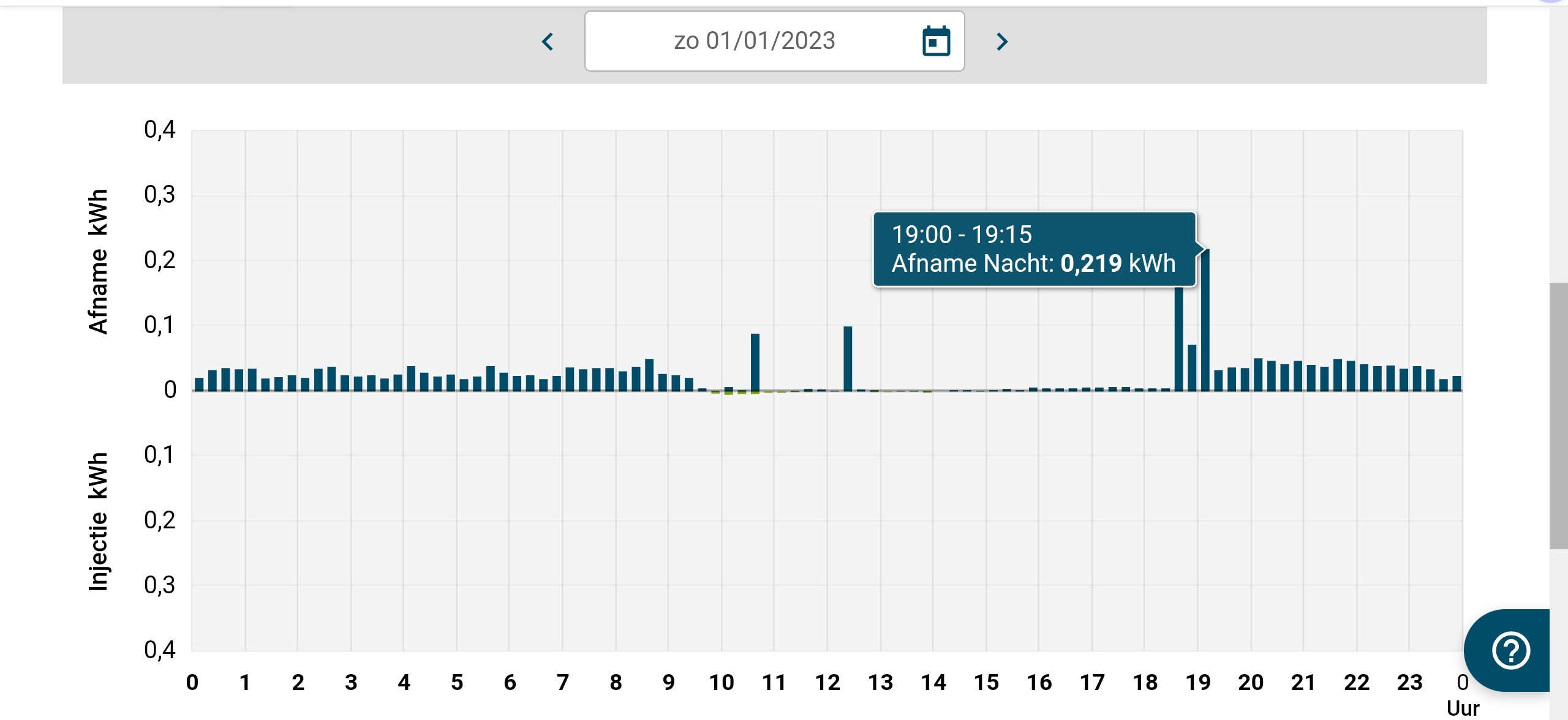

en ik moet zeggen, ik vind het gelijk al een zure:
ik heb sinds april de digitale meter, en tussen april en december was volgens fluvius de gevalideerde piek nooit hoger dan 2.8
we zijn nu 2 dagen aan het capaciteitstarief bezig, en ik heb een piek van 3.2 ....
en natuurlijk geeft het je geen enkele informatie van het kwartier waarop deze piek gemeten zou zijn, dus daar kan je ook naar gokken...
er is op geen enkel moment op een uur tijd meer dan 1.5kwh verbruik geweest, en ook het gebruikspatroon is niet gewijzigd in de laatste 2 dagen (zelfs niet voor dat hele kerst/nieuwjaarsgebeuren.... niet speciaals gedaan)
dus hoe je van 2.8 (hoogste) naar 3.2 gaat in een piek, zonder enige wijziging in patroon.... ik vind het maar vreemd
Wanneer je geen eigen meetunit hebt kan je perfect in je MijnFluvius het klokkwartier zien dat de hoogste piek heeft veroorzaakt. In de dagtab zijn het staafdiagrammen van vier kwartieren per uur. Lijkt me toch niet zo moeilijk om in één oogopslag te zien welke de hoogste staaf van de dag is? => hoogste staafdiagram = kWh per klokkwartier x 4 = pîek in kW.
HA haalt via DSMR het hoogste klokkwartier van de dag en de maand ook gewoon uit de DM.
Capaciteit(starief) gaat over vermogen (kW per kwartier) niet over je verbruik (kWh) per uur.

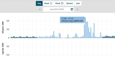

Als vergelijkend voorbeeld: heden is volgens rubriek 160 van de DM mijn hoogste kwartierpiek 1,893 kW.
Wanneer ik op Mijnfluvius kijk dan zie ik dat op 2/1 tussen 17:00 en 17:15 het verbruik 473 Wh bedroeg. En dat komt bijna exact overeen met de weerhouden piek op de DM (0,473 kWh x 4 = 1,892 kW, een afwijking van 0,001 kW).

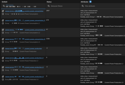

Zelf probeer ik dit ook te bouwen, maar ik mis een onderdeel in deze discussie en dat is waar jullie de initiële verbruikswaarden op basis waarvan jullie de 15 minuten piek berekenen.
Zelf beschik ik over een slimme lezer (p1 op de meter) als ook een envoy-S metered van de zonnepanelen, dus zowel de totale actuele productie als de totale afname van mijn huis meet (met meetspoelen) in watt.
sensoren envoy:
sensor.envoy_xxxxxxxxxxxxxxxx_current_power_consumption (actueel in watt)
sensor.envoy_xxxxxxxxxxxxxxxx_current_power_production (actueel in watt)
Als ik van de consumption de (eventuele) production aftrek heb ik dus de actuele afname van het huis in watt.
Hoe pak ik dit nu het beste aan? Heeft iemand misschien het complete plaatje?
