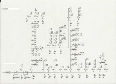

Hier een filmpje van wat er nog gaat veranderen in het AREI.
Wat ik wel al kan zeggen is dat je binnenkort nog maar max 8 stroombanen per differentieel mag.
Dat je ook Eca of Cca mee moet vermelden op eendraadsschema.
De volumes in de badkamer wijzigen.
En er komen ook nog nieuwe symbolen bij speciaal voor domotica maar dat kun je in het filmpje zien.

Dus max 8 automaten per diff?Data technicus schreef: 19 nov 2022, 10:52 Hier een filmpje van wat er nog gaat veranderen in het AREI.
Dan gaat een gemiddelde kast vol diff's zitten
Het lijkt heel hard op problemen zoeken die er niet zijn, om dan met een kanon op een mug te schieten.
- Berichten: 3565
- Bedankt: 328 keer
Nu zitten er al minstens twee diff in je kast.heist_175 schreef: 20 nov 2022, 20:06Dus max 8 automaten per diff?Data technicus schreef: 19 nov 2022, 10:52 Hier een filmpje van wat er nog gaat veranderen in het AREI.
Dan gaat een gemiddelde kast vol diff's zitten?
Dan gaan het er voor de meesten drie zijn, uitzonderlijk eens vier.
Met als voordeel dat niet alles uitligt als de diff afvalt

In Nederland bv maar 4 kringen achter een diff gemiddelde Nederlandse kasten hebben veel diff's.heist_175 schreef: 20 nov 2022, 20:06Dus max 8 automaten per diff?Data technicus schreef: 19 nov 2022, 10:52 Hier een filmpje van wat er nog gaat veranderen in het AREI.
- Berichten: 16261
- Bedankt: 1176 keer
Met het aantal automaten en zekeringkasten dat ik nu heb, zou ik met deze dwaze regels van 2 diggs (300 & 30) naar 5 gaan.duizend schreef: 21 nov 2022, 07:07Nu zitten er al minstens twee diff in je kast.heist_175 schreef: 20 nov 2022, 20:06Dus max 8 automaten per diff?Data technicus schreef: 19 nov 2022, 10:52 Hier een filmpje van wat er nog gaat veranderen in het AREI.
De plaats in de zekeringkasten is niet eindeloos natuurlijk.
Als ik dan wil upgraden naar 3F, om meer dan 5kVA aan PV-omvormer te hebben, en dus upgrade van 2mod diffs naar 4mod diffs, is het hek helemaal van de dam.
En welke probleem wordt er opgelost met een veelvoud aan diffs?

8 diffs? Weet je van piekens?
Ik heb na de installatie van zonnepanelen een volledige (her)keuring gevraagd van de installatie.
Daaruit bleek dat ik én een diff van 30mA én een diff van 300mA moest hebben terwijl de installatie volledig op 30mA afgezekerd was.
Toen ik aangaf aan de keurder dat dat een volledige ombouw van mijn kast zou betekenen reageerde hij laconiek: het AREI verhindert je niet om eerst de diff van 300mA te steken, daarna die van 30mA en daarna de rest van je installatie...

Zo is het inderdaad bij mijn dochter:
300mA, 30mA en de rest van de installatie achter de 30mA
Er zit één kring van 32A rechtsreeks op de 300mA (ik neem aan dat dit het kookfornuis is).
Persoonlijk zou ik ook de PV omvormer aansluiten tussen de 300mA en de 30mA

Zo'n omvormer kan wat lekstroom genereren blijkbaar, dus die wil je niet achter 30 mA. Je mag zowat alle vast opgestelde toestellen (condensatieketel, kookplaat, omvormer, thuisbatterij, ...) achter 300 mA zetten. Wasmachine, droogkast, afwasmachine best wel achter de 30 mA.
'Vast opgesteld' dien je te interpreteren als vast gemonteerd, dus bv. opgehangen aan de muur. Een wasmachine etc. is dat niet.

Volgens het nieuwe Arei mogen er maar 8 zekeringen achter een Diff van 30mA, dus dat zou 8 Diffs betekenen in mijn kast (niet allemaal met 8 zekeringen, enkele kleinere groepen van toestellen die ik afgezonderd wil). Momenteel zit het grootste deel van mijn installatie achter 1 van 30mA. Ik wil hier een splitsing in maken. Alles van buiten achter een afzonderlijke van 30mA, en dan bepaalde belangrijke toestellen zoals vriezer en koelkast achter een afzonderlijke, als er dan eens een diff springt blijft het eten tenminste nog vers (probleem vorig jaar eens gehad toen we op verlof waren, gelukkig had de buurvrouw een sleutelSinna schreef: 03 dec 2023, 20:57 8 diffs? Weet je van piekens?
Maar het is mij dus niet volledig duidelijk of ik na zo een aanpassing volledig naar het nieuwe Arei moet, of dit nog onder de uitzonderingen valt

Het is me niet duidelijk waarom je de kast niet conform maakt als je ze toch gaat reorganiseren.
Het is me niet duidelijk waarom de ijskast achter een afzonderlijke diff moeten hangen. Kringen zoals microgolf, oven, kookplaat, verlichting die niet automatisch aan springt, dampkap,… kan je perfect zonder risico met de ijskast combineren.
