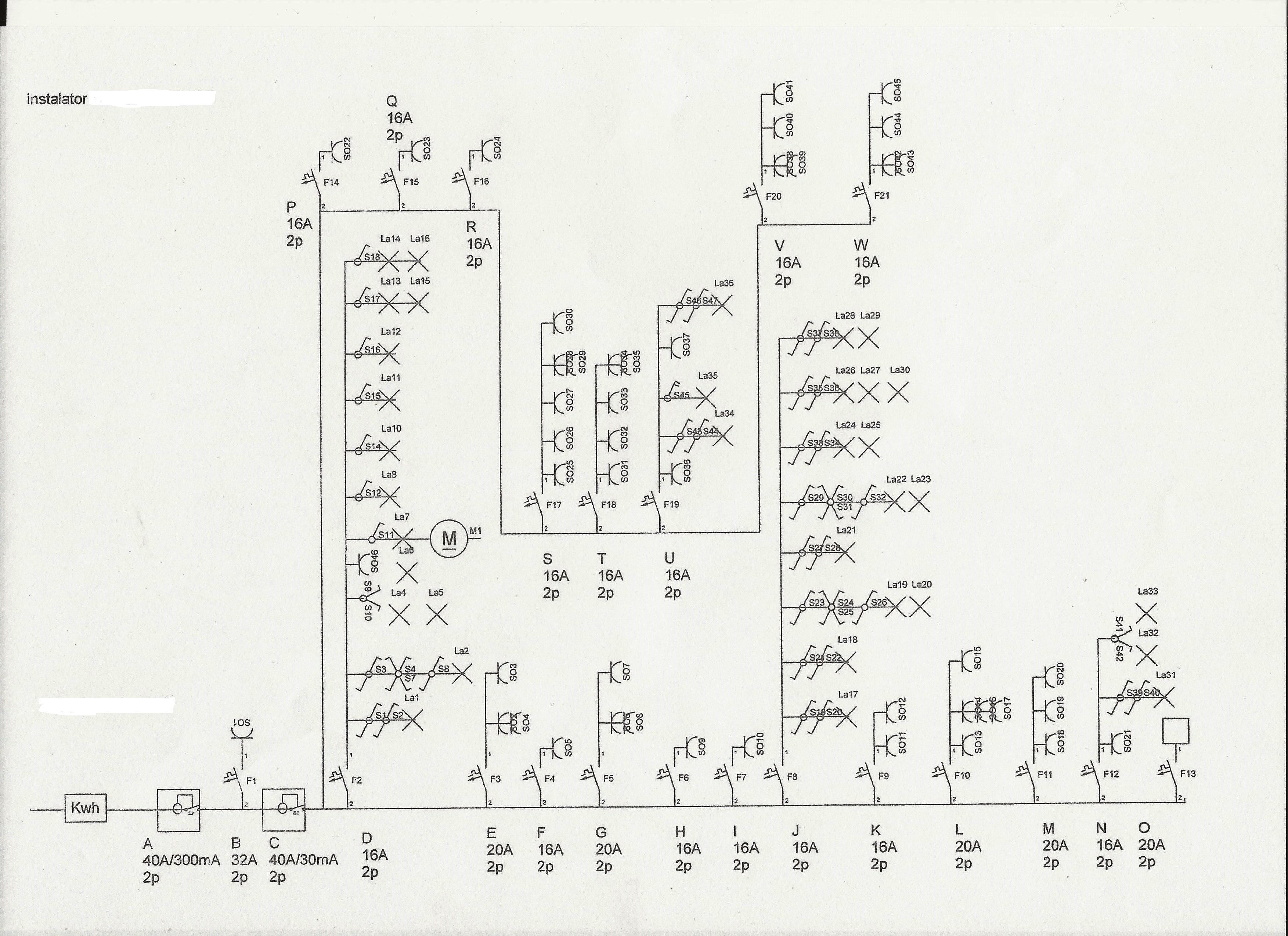

Zal eens een opsomming doen wat er hier is:
InductieKookplaat : 2
InductieKookplaat buitenkeuken : 2
Oven : 2
Vaatwasser
Frigo
Diepvries
Verlichting beneden
Verlichting boven
Verlichting en stopcontacten zolder
Verlichting en stopcontacten buiten
Wasmachine :2
Droogkast
Stopcontacten keuken : 2
Stopcontacten living : 2
Stopcontacten elders : 2
Dat zijn er een twintigtal, niet iedereen heeft een extra inductiekookplaat buiten, je
hebt er dan nog 2 of 4 niet gebruikt voor drie diffs te steken.
En het zou gemakkelijk met nog een viertal groepen minder kunnen.
Hoe geraak je aan 32, laat staan 40 ?
Nuttige of nodige kringen hè

In bijlage mijn work in progress schema voor toekomstige keuring. Zo ziet het er bij mij uit.
tempschema.pdf
(105.86 KiB) 101 keer gedownload

8 diffs? Weet je van piekens?
Ik heb na de installatie van zonnepanelen een volledige (her)keuring gevraagd van de installatie.
Daaruit bleek dat ik én een diff van 30mA én een diff van 300mA moest hebben terwijl de installatie volledig op 30mA afgezekerd was.
Toen ik aangaf aan de keurder dat dat een volledige ombouw van mijn kast zou betekenen reageerde hij laconiek: het AREI verhindert je niet om eerst de diff van 300mA te steken, daarna die van 30mA en daarna de rest van je installatie...
Berichten: 18369
Bedankt: 3720 keer
Zo is het inderdaad bij mijn dochter:
300mA, 30mA en de rest van de installatie achter de 30mA
Er zit één kring van 32A rechtsreeks op de 300mA (ik neem aan dat dit het kookfornuis is).
Persoonlijk zou ik ook de PV omvormer aansluiten tussen de 300mA en de 30mA

Sinna schreef: 03 dec 2023, 20:57 8 diffs? Weet je van piekens?
Volgens het nieuwe Arei mogen er maar 8 zekeringen achter een Diff van 30mA, dus dat zou 8 Diffs betekenen in mijn kast (niet allemaal met 8 zekeringen, enkele kleinere groepen van toestellen die ik afgezonderd wil). Momenteel zit het grootste deel van mijn installatie achter 1 van 30mA. Ik wil hier een splitsing in maken. Alles van buiten achter een afzonderlijke van 30mA, en dan bepaalde belangrijke toestellen zoals vriezer en koelkast achter een afzonderlijke, als er dan eens een diff springt blijft het eten tenminste nog vers (probleem vorig jaar eens gehad toen we op verlof waren, gelukkig had de buurvrouw een sleutel :) ).
Maar het is mij dus niet volledig duidelijk of ik na zo een aanpassing volledig naar het nieuwe Arei moet, of dit nog onder de uitzonderingen valt :). Dat maakt namelijk het verschil tussen 2 Diffs of meer Diffs bijplaatsen :). Dan zou wel meteen alles achter 30mA vliegen behalve de afzonderlijke kasten en de zonnepanelen.
