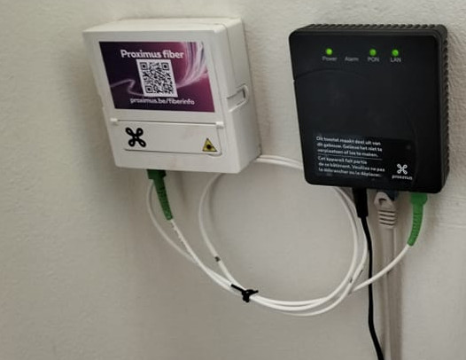

Waarom zou je de kabel van onder de stoeptegels moeten uittrekken om in de Microtik te steken?
Berichten: 6151
Bedankt: 1934 keer
ozfunghi schreef:Lijkt me dus wat muggenziften, maar als er echt mensen waren die dachten dat ik de kabel van onder de stoeptegels ging uittrekken om in mijn Mikrotik te steken, is dat bij deze rechtgezet :-D
Welke stoeptegels? Gewoon die groene SC/APC-connector in een GPON-compatibele SFP-module in je Mikrotik steken. :-D

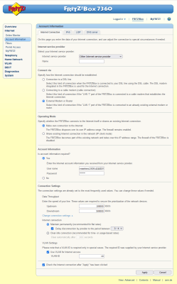

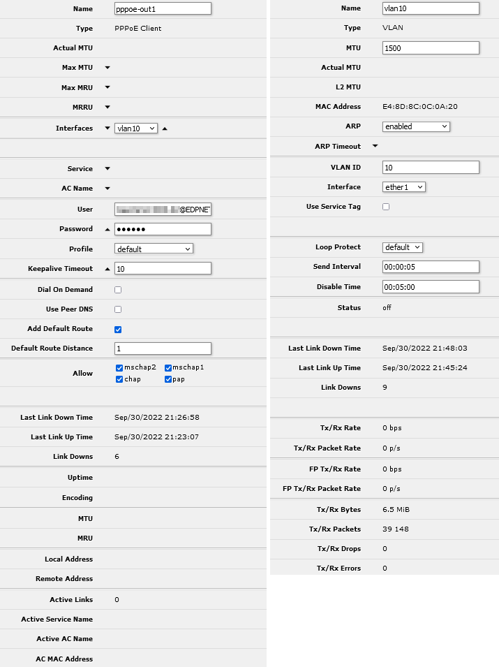

Twee en een halve maand later is mijn lijn eindelijk geactiveerd. Nu pas kan ik deze instellingen testen.
Kabel steekt nu in eth1, die dan als interface is gekozen. Maar geen succes. Moet dit meteen werken of zit daar een verwerkingstijd op? Mijn vdsl connectie lijkt al gedeactiveerd, dus zit zonder internet.
Als ik detect internet doe, zie k bij de PPPoE cliënt "internet" staan, en bij aangemaakte VLAN staat er "unknown" (en soms wan). Bij eth1 staat ook "wan".
Edit: ben nadien vertrokken van een nieuwe standaard configuratie. Opnieuw VLan en PPPoE aangemaakt... Zelfde resultaat.
Ik heb nu de oude Fritzbox 7360 er toch terug tussen gehangen, en die kunnen instellen met Vlan 10. Dat werkt voorlopig, maar ik vermoed dat de snelheden beter zouden kunnen als ik de Mikrotik rechtstreeks aan de praat krijg. Het positieve is dat ik weet dat de lijn actief is en er met de kabel niets scheelt. Als er nog iemand raad weet wat er zou kunnen schelen aan mijn Mikrotik instellingen, zou op prijs gesteld worde Ik haal de 7360 er toch liever tussenuit.
Indien er nog mensen moesten zijn die fiber willen via hun oude Fritzbox 7360, hier mijn instellingen:

Volgens EDPnet support is mijn Mikrotik correct ingesteld (ik had screenshots doorgestuurd), maar zij vermoeden een probleem met DHCP en raden aan eens naar fabrieksinstellingen te gaan... maar dat had ik al gedaan en dat maakte geen verschil.

Ik heb inderdaad de zelfde instellingen. Je draait precies wel niet de meest recente versie van router os?
Als je naar ppp> profiles gaat hoe staat default dan ingesteld? Ik heb hier een apart profiel voor EDPnet aangemaakt.

Helaas is er niets veranderd. Ik zie inderdaad het publieke IP adres van EDPnet, heb die NAT rule toegevoegd (gisteren stond die nog op "not ready" toen ik hem had aangemaakt maar de kabels nog niet had verstoken). Daarnet was die gewoon actief... en toch kon niemand op het netwerk online. Ik zet de oude Fritzbox terug tussen fibermodem en Mikrotik, en een seconde later is iedereen weer online.

Petervanakelyen
Berichten: 1628
Bedankt: 179 keer
Ziet er op zich niet heel verkeerd uit. Ik zou volgende aanpassingen eens proberen:
Detect internet uitschakelen:
/interface detect-internet
set detect-interface-list=none internet-interface-list=none lan-interface-list=none wan-interface-list=none
DHCP-client op ether1 uitschakelen:
/ip dhcp-client set 0 disabled=yes
DHCP-client op de bridge mag sowieso weg:
/ip dhcp-client remove 1
Aangezien pppoe-out1 deel uitmaakt van interface-list WAN is deze overbodig:
/ip firewall nat remove 1
En vermits ik nergens static DNS zie kan je deze beter aanzetten
/interface pppoe-client set 0 use-peer-dns=yes
Daarna kabel omsteken van Fritz!Box naar ether1. Moest het nog niet werken en je wil de Fritz!Box terug gebruiken zal je de DHCP-client op ether1 terug aan moeten zetten (ip dhcp-client set 0 disabled=no).
ozfunghi
Berichten: 261
Bedankt: 10 keer
Petervanakelyen schreef: 10 okt 2022, 21:38 Ziet er op zich niet heel verkeerd uit. Ik zou volgende aanpassingen eens proberen:
Bedankt, zodra ik de kans krijg (niemand op het netwerk zit) test ik het uit. De enige zaken die je hier aanhaalt die imho een verschil zouden kunnen maken is "peer DNS" aanzetten bij de PPPoE interface, en de DHCP client uitschakelen voor Ether1. Al de andere zaken waren in feite overblijfselen van probeersels in de hoop het werkende te krijgen :lol:
Ik laat iets weten of het al dan niet lukt.
EDIT: Het marcheert! Dank. Vraag me wel af wat de doorslaggevende factor nu was. De DHCP client uitzetten of die Peer DNS aanzetten.
EDIT 2: Vreemd, als ik beide onafhankelijk van elkaar terugzet zoals voordien, blijft het internet werken... hetgeen zou betekenen dat het probleem elders lag. Maar van de andere instellingen, had ik die extra DHCP gebrobeerd net omdat het niet werkte, en had ik op aanraden van hier die NAT rule ingesteld, net omdat het niet werkte. Bon, het werkt nu, maar het is me dus nog steeds niet duidelijk wat er dan scheelde.
