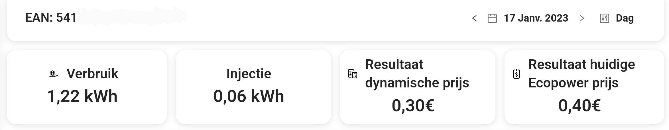

Toegevoegd na 10 minuten 7 seconden:
Vaganzza schreef: 20 jan 2023, 10:41 Dus nee, ik zie niet in hoe dit interessant kan zijn. Maar vermoedelijk ligt dat aan mijn GBB (gezond boerenverstand).
Of een dynamisch contract voordeliger is hangt gewoon af van je verbruikersprofiel.
De rekenmodules die ik hiervoorgaf (in het voorbeeld de AMEO app) geven een correct resultaat hoor want ze berekenen uur per uur voor de individuele gebruiker het verschil tussen een lopend dynamisch contract en de standaardprijs voor die maand. Bij een andere gebruiker zal het resultaat dus idd anders zijn (maar die zijn rekening kan ik bij gebrek aan alle parameters hier niet maken, dat moet ie zelf doen).
Meestal zal het voordeel van een dynamisch contract dus ergens tussen half november en half februari liggen en het voordeel van een standaard vast/variabel contract (ook weer in grote mate afhankelijk van de prijzen en kosten van zo"n contract) tijdens de rest van het jaar. Als gebruiker zou je dus eenvoudig periodiek moeten kunnen switchen tussen type van contracten. Maar dat laten ze uiteraard niet (altijd) toe. Bij Engie weet ik het niet (volg ik wegens de hoge vaste vergoeding sowieso niet op) maar bij Ecopower sluit je een dynamisch contract af voor de duur van een heel jaar.
Wanneer je, zoals ik eerder schreef, echter contracten kan opsplitsen tussen twee digitale meters met ieder zijn contract wordt het wel voordeliger. Je sluit dan bv. een dynamisch contract af voor de laadpaal want daar heb je alleen afname op en geen injectie en een standaard contract op het huishouden waar je het grootste deel van het jaar op kan injecteren tegen een (voorlopig) hogere vaste injectievergoeding.
Maar dat is dan ook weer geen garantie dat dit voor een geheel jaar zo blijft.
En met gezond boerenverstand alleen ga je het nooit echt te weten komen. Daar is maar één correcte methode voor: meten = weten.
Zoals je uit onderstaande meetresultaten kan besluiten is (bij mijn verbruikersprofiel) een dynamisch contract voordeliger als er, putteke winter, meer afname is dan injectie maar keert die situatie, putteke winter, zich om als er op dagbasis meer injectie dan afname is (ook al zijn er veel meer uren zonder injectie dan met injectie, in dit geval slechts 2 van de 24 uur al voldoende om de situatie te keren).

Gebruik ik ook al geruime tijd tezamen met het dynamisch proefproject van Ecopower.
Maar uit het proefproject blijkt dat voor mijn verbruikersprofiel* het standaardcontract** van Ecopower op jaarbasis veel voordeliger is dan hun dynamisch contract (en dan betaal je in het proefproject - in tegenstelling tot algemene toegang vanaf september e.k. - geen vaste kosten en bijna de helft van de kWh toeslag die dan van toepassing zal zijn).
Wanneer je veel gaat "handelen" in dynamische prijzen moet je ook op korte tijd veel vermogen verzetten (de lage en hoge prijzen spelen zich immers in een relatief korte tijdspanne af) om voldoende kWh binnen te halen. En dat is dan weer nadelig voor de batterijcycli en vooral een risico in opdrijven capaciteitstarief (bij afname).
Wil je de PV productie eerst opslaan in een batterij om ze later tegen een hogere prijs te gaan injecteren moet je er ook rekening mee houden dat er dan verliezen zijn (die al volledig van je winst afgaan) en dat de energieproducent waarmee je een dynamisch contract afsloot meestal nog een stuk van de Belpex prijs gaat afromen (meestal rond de 15% + vaste fee).
Bij lage middagprijzen (wanneer de productie dus het hoogste is en waarbij het in de zomer nogal eens kan voorkomen dat de productie hoger is dan je kan verbruiken en opslaan) moet je bij een dynamisch contract ook nog eens oppassen dat je niet gaat betalen voor de kWh die je noodgedwongen op het net injecteert. Ja kan dan uiteraard de productie tijdelijk verminderen of zelfs stilleggen maar ook dat houdt een tijdelijk totaal verlies in (in vergelijking met een standaard contract met 24/7 vaste injectieergoeding). Bij een installatie die nog GSC gerechtigd is zelfs dubbele verliezen.
De geïntegreerde Solcast van Victron werkt redelijk goed bij onbewolkt weer maar bij zeer wisselvallig weer of verkeerde weersvoorspellingen kan de initiële opbrengstvoorspelling er tot 40% naast zitten.
Bijkomend nadeel voor toepassing dynamische tarieven in Vlaanderen is dat, in tegenstelling tot Nederland, je de afnamekosten niet kan recupereren via de injectie en dat het capaciteitstarief 24/7 gelijk blijft.
Injectie is altijd netto (en de meeste dynamische contracten in Vlaanderen trekken daar dan nog eens een toeslag van af) en voor afname komen er altijd nog een 10 tot 11 cent pert kWh heffingen en BTW bij en rekenen alle Vlaamse energiemaatschapijen bovenop de Belpex prijs ook nog eens een toeslag.
Allemaal rekenen ze voor een dynamisch contract ook nog eens een vaste maand/jaarvergoeding aan (waar je bij een contract van onbepaalde duur dit nogal eens kan vermijden). Die vaste vergoeding (van een 24 tot 100 € per jaar) moet je per kWh dan ook nog eens recupereren voor je voordeliger uit bent met een dynamisch contract.
* op jaarbasis veel meer netinjectie dan netafname
** bijkomend voordeel van het standaardcontract is dat de injectietarieven 24/7 gelijk zijn en er dus weinig te optimaliseren valt. Wanneer je injecteert maakt prijsgewijs niet uit en de gemiddelde terugleververgoeding is - tot op heden - ook nog altijd veel hoger dan de dynamische terugleververgoeding.
