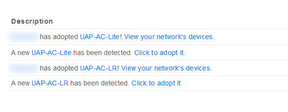

Een paar dagen geleden die Linuxserver image eens geprobeerd.
Ik heb 5 AP's, waarvan ik er 2 tijdelijk kan gebruiken om "te spelen". En eens het werkt voor die 2, de ander AP's 1 voor 1 te migreren naar de nieuwe controller.
Eerste probleem: ik krijg die AP's niet gekoppeld aan de nieuwe controller.
Als ik "reset" op de AP zelf en dan "adopt" in de nieuwe controller, blijft ie eeuwig "adopting" zeggen bij de AP-LR.
Als ik "reset" op de AP zelf en dan "adopt" in de nieuwe controller, zegt de nieuwe controller "adopting failed" bij de AP-Lite. Eens gereset kan ik die Lite wel moeiteloos "adopten" in de oude controller.
SSH op de LR (set-default): reset ok (na de reset knop, dus met ubnt/ubnt)
SSH op de Lite: access denied (nog niet gereset, maar dan zou het moeten werken met ubnt/<paswoord van de bestaande controller>) -> werkt niet
Voorlopig dus niet bepaald een succes.
Ik heb enkel nog maar een UI :(
Over de "volumes" ben ik ook niet zo zeker.

Berichten: 16261
Bedankt: 1176 keer
MaT schreef: 23 jan 2023, 12:52Adopten van unifi AP's op een nieuwe controller heb ik ook altijd miserie mee. Komt erop neer dat ik dan de AP volledig reset en vanaf 0 begin. Uiteindelijk word hij toch geprovisioned van de nieuwe controller.
Vollediger reseten dan de knop ingedrukt houden voor 10 seconden kan toch niet, wel?
Volgens de ene pagina is de apotion al oké
Maar dat is niet wat ik zie bij de devices:
Berichten: 4272
Bedankt: 172 keer
heist_175 schreef: 23 jan 2023, 13:55 Vollediger reseten dan de knop ingedrukt houden voor 10 seconden kan toch niet, wel?
Tijdens het inpluggen van je UTP kabel de reset button ingedruk houden tot je de cirkel ziet knipperen.
Heb je trouwens een IP-adres van je "half" adopted AP ? Kan je ernaar SSH'n ?
Berichten: 16261
Bedankt: 1176 keer
Ik kon ernaar SSH'en (ubnt/ubnt) en een release afdwingen. Maar dan gebeurde er niets.
Ondertussen is het opgelost.
Het probleem waren - denk ik - de volumes die niet correct gedefinieerd waren.
Ondertussen, met tips hier en nog Unifi-forumposts, heb ik de YAML aangepast en zijn beide AP's wel correct "geadopteerd".
Nu moet ik in de nieuwe nog de verschillende SSID's aanmaken, de settings goed zetten en dan elke AP individueel "migreren" naar de nieuwe controller.
