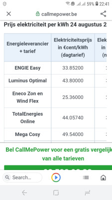

Heb ik zelf ook al zitten over nadenken, zeker gezien de grote hoeveelheid "overschot" van mijn zonnepanelen.
Zal vooral afhangen van de prijzen deze winter en de verhouding tussen deze.
Momenteel is mijn gasprijs €0,15/kWh incl taksen etc
Mijn elektriciteit kost deze maand €0,45/kWh.
Voor injectie krijg ik €0,285/kWh.

Uit zijn bericht valt niet duidelijk op te maken of @vanpeers met 45 c€/KWh de energiecomponent bedoelt of de all in prijs. Al valt uit zijn te betalen prijs voor de winter af te leiden dat het de all in prijs betreft. Vraag is dan of het een vast of variabel tarief betreft en deze afnameprijs in de winter ook nog gegarandeerd is.
Sowieso kan je geen appelen met peren vergelijken.
De injectievergoeding bedraagt bij Ecopower dan maar een 6,4 c€/kWh, de afnameprijs bedraagt voor de energiecomponent ook maar een 12-13 c€/kWh of, afhankelijk van de subnetbeheerder, een 25-30 c€/kWh all in. Bovendien is de prijs voor afname en injectie ook niet variabel maar voor een vaste periode gegarandeerd wat rekenen naar de nabije toekomst een stuk eenvoudiger maakt.
Dat komt omdat men minder tot niet
Wanneer je een WP vooral gebruikt in de winter is een lage afnameprijs (en liefst vast) ook meestal voordeliger dan een variabele afnameprijs die in de winter hoger is dan in de zomer.
Wanneer de opgegeven prijs van vanpeers de all in prijs betreft is zijn verhouding tussen injectie en afname minder dan 1:2.
Hij dient tussen de opname van twee meterstanden dan minder dan twee keer zoveel te injecteren dan hij van het net afneemt om al voordeel te doen. Bij een veel grotere injectie dan afname is het dan een nobrainer om voor een WP te kiezen. Zeker als je dan nog eens terug bij Ecopower zou terecht kunnen. In dat geval is een DM in de meeste gevallen zelfs voordeliger dan een terugdraaiende analoge meter (waar je forfaitair prosumententarief betaalt en niets krijgt voor injectie).

Mijn prijzen zijn inderdaad "all in", het is met de huidige prijzen denk ik voor mij persoonlijk toch nog niet rendabel om te investeren in een WP.
Omdat het verbruik vooral uit de wintermaanden komt zal de WP voornamelijk draaien aan €0.45/kWh wat wil zeggen dat ik met een COP 3 in de winter break even draai.
Ik weet ook niet wat het "sluipverbruik" of verlies is in kWh met een WP en een buffervat maar ik dacht eens gelezen te hebben dat dit ook wel wat was?

Ah, dat verklaart veel. Is dan idd aan de lage kant.
6500 kWh gasverbruik zou dan met een WP niet veel meer dan een 2200 kWh elektriciteit vragen.
Block schreef: 24 aug 2022, 13:05
Dan draai je idd break even en bij een hogere SCOP maak je winst.
Een L/W WP moet ook niet noodzakelijk een (groot) buffervat hebben. Dat werkt, afhankelijk van de uitvoering, evengoed zonder buffervat. Werkt de WP ook voor het SWW op een boilervat dan hangt het verlies van de standplaats af. Is dit binnen de verwarmde/geïsoleerde schil van de woning zijn het in de winter ook niet echt verliezen want de stilstandsverliezen blijven dan in de woning en moeten niet gecompenseerd worden door de verwarming zelf. In de zomer doen de stilstandsverliezen er niet echt toe want veel overproductie en voor SWW is de COP dan sowieso zeer hoog (4-5 of hoger).
Wanneer je CV en SWW met dezelfde L/W WP kan verwarmen kan je ook volledig van het gas af en heb je ook de vaste kosten van gas niet meer.
Maar in jouw specifiek geval (door de gunstige verhouding injectie/afname en een hoge afnameprijs tov de huidige gasprijs) is overschakelen van gas naar WP inderdaad niet aangewezen.
Bij een COP 3 zou je evenveel voor gas als voor elektriciteit betalen, nl. 975 € want je gasprijs per kWh is 3 keer lager dan je elektriciteitsprijs. In de veronderstelling dat je alles van het net moet afnemen en niet via PV. Maar wat je van PV rechtstreeks in de WP kan steken kan je uiteraard niet meer injecteren tegen 28,5 c€/kWh. De WP zou dan wel iets voordeliger zijn dan gas maar het verschil is veel te klein om de investering te rechtvaardigen.
