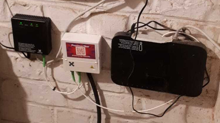

Die redenering gaat dan regelrecht in tegen de rest van Europa. Vijf regulatoren hebben de oefening reeds gemaakt, unaniem is besloten dat het publieke netwerk eindigt op een passief element, het uiteinde van de binnenkomende kabel, eventueel afgewerkt met een wandcontactdoos.Marsmillo schreef:Echter vrees ik er voor dat de redenering zal blijven dat het provider netwerk tot en met de ONT loopt. De ONT wordt in dit geval dus nog als een deel van het provider netwerk aanzien.
Er zijn ondertussen meer dan honderd verschillende ONT's gecertificeerd voor GPON-netwerken. (BBF.247 certificatie)
Iedere ONT met BBF.247 certificatie gaat gewoon werken in België.
Nota bene, Proximus gebruikt zelf twee verschillende ONT's.

Dag bvhalstbvhalst schreef:Uit nieuwsgierigheid, wat is die rechtse bak? Is dat de bbox?
Het witte bakje is de fameuze ONTP (komt fiber binnen en gaat fiber buiten, passief)
De 2 zwarte bakjes kleine links en grote rechts zijn allebei ONT's. Ze doen allebei hetzelfde.
Hierop zal je dan de BBox of een router naar keuze bevestigen.
Het grotere is voor meerdere verbindingen en werd vroeger overal geplaatst. Tegenwoordig plaatsen ze het kleinere model links met maar 1 aansluiting.
Je kan zien dat er van het witte bakje 2 kabels vertrekken, 1 naar elke ONT (zwart). Dit zijn fiber patch kabels.
Jij zal dit witte en het linker zwarte bakje krijgen als je de bestelling plaatst.
2 zwarte bakjes zal je enkel zien bij specifieke situaties die je als consument normaal niet tegen komt.

Bedankt! Bestelling is vorige week geplaatst geweest bij edpnet, nog aan het wachten voor een datum van installatie door PX.
Had al schrik dat er 3 bakken gingen komen, hoe kleiner de bakskes, hoe beter

Je mixt ONT en ONTP in uw uitleg. Witte bak is ONTP, de andere zijn ONT.Belgissschenaap schreef:Dag bvhalstbvhalst schreef:Uit nieuwsgierigheid, wat is die rechtse bak? Is dat de bbox?
Het witte bakje is de fameuze ONT (komt fiber binnen en gaat fiber buiten, passief)
De 2 zwarte bakjes kleine links en grote rechts zijn allebei ONTP's. Ze doen allebei hetzelfde.
Je kan zien dat er van het witte bakje 2 kabels vertrekken, 1 naar elke ONTP (zwart). Dit zijn fiber patch kabels.

Toeme, zo op gelet dat ik ze alweer omgedraaid heb is gecorrigeerdFallschirmjaeger schreef: Je mixt ONT en ONTP in uw uitleg. Witte bak is ONTP, de andere zijn ONT.
