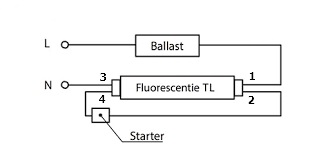

Als een seriecondensator defect is (vormt dan meestal een onderbreking) gaat/gaan de lamp(en) in serie natuurlijk ook niet meer aan.
Vermits je duidelijk vermeldt dat er geen seriecondensator aanwezig is (let op, soms is deze slechts aanwezig om de 'zoveel' armaturen) en gezien de fragiele staat raad ik je aan om de armaturen met een multimeter op weerstandsbereik (laagste meetbereik, meestal 200 Ohm) door te meten om het probleem in de niet-werkende armaturen op te sporen.
Zonder de armaturen te openen kan dit gemakkelijk gedaan worden.
Standaardschema van een TL lamp:
Met de lampen verwijderd kan je kant per kant een niet werkend armatuur controleren door tussen de aansluitingen van de netspanning en de contacten van de sockets van de TL-buis te meten (zal een beetje pielen worden om het juiste contact in de lampsockets te vinden).
Noteer de gemeten waardes (de nummering (1-4) is puur ter verduidelijking).
Tussen N en aansluiting 3 moet je 0 (nul) Ohm meten (vergelijk met kortgesloten probes van je multimeter).
Tussen L en aansluiting 1 zal je een paar Ohm meten (de DC weerstand van de ballast).
Als je aansluiting 1 & 3 gevonden hebt zijn 2 & 4 logisch gezien de aansluitingen van de starter (te controleren door even de startercontacten kort te sluiten, je zal dan tussen 2 & 4 nul Ohm meten).
Als je tussen L & N meet met één ingedraaide lamp en een kortgesloten starter zou je de weerstand van de 2 gloeidraden van de buis in serie moeten meten (geschat zo'n 10-15 Ohm). Doe dit voor beide buizen van het armatuur.
Klopt hier niks van dan heb je een defecte ballast (in 64 jaar nooit meegemaakt) of een onderbreking/slecht contact in de cablage van het armatuur (of toch een defecte seriecondensator :wink: ).
