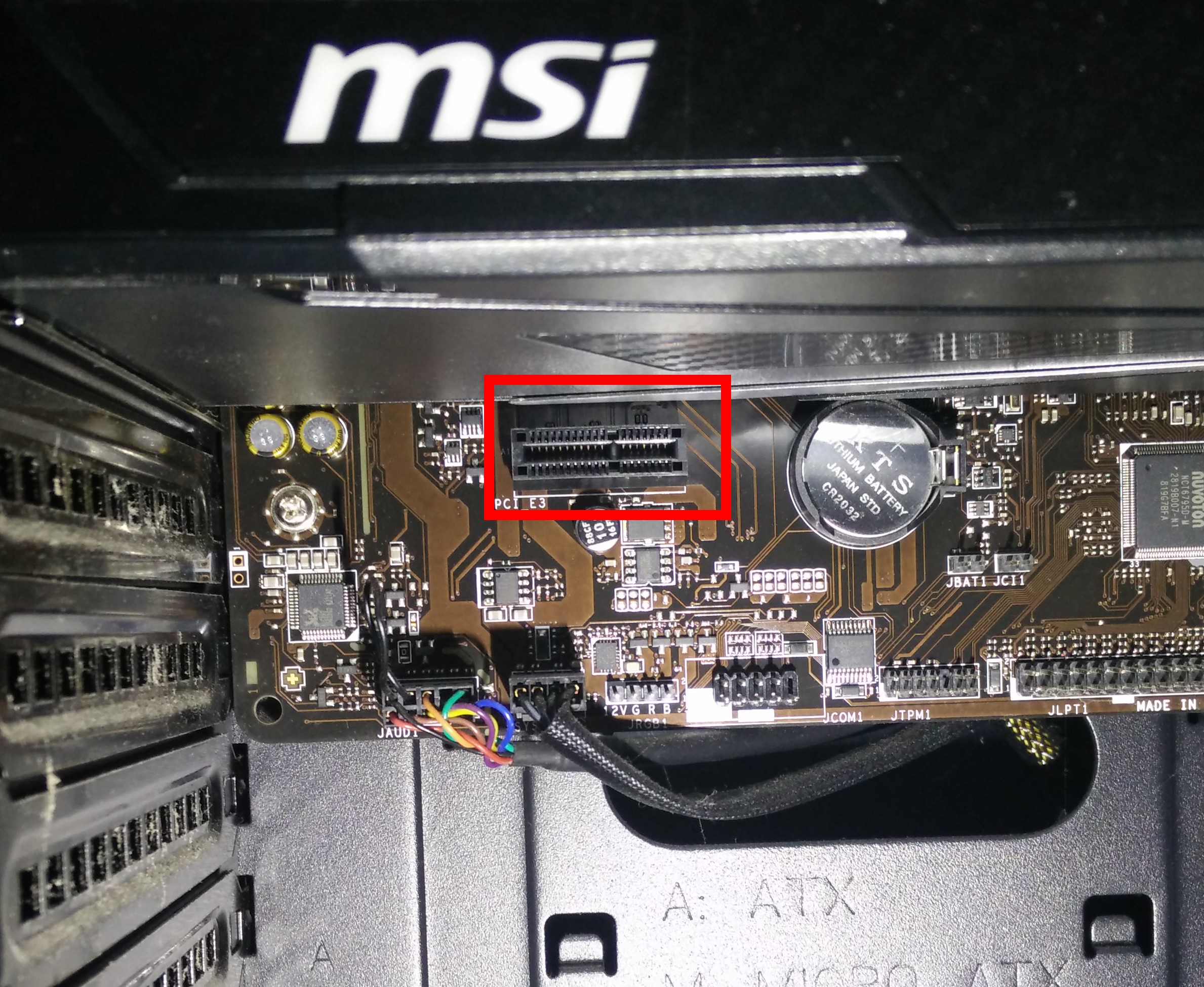

Aangezien de prijzen van de NVMe M.2 ssds laag staan met black Friday, wou ik de Samsung 980 1TBaanschaffen. Dit zou mijn eerste NVMe m.2 ssd zijn, dus ik ben niet zeker of ik dat wel kan gebruiken op mijn moederbord (MSI B450M Pro-VDH).
Is het hier dat ik het moet insteken?

Neen onder je pci-express slot van uw videokaart.

TiTanium schreef:Neen onder je pci-express slot van uw videokaart.
Dat verklaart veel. Videokaart bedekt het volledige slot, dus het is niet zichtbaar. Ik veronderstel dat het wel gewoon bruikbaar is? Videokaart eruit, ssd erin, en videokaart er terug in?
bedankt!

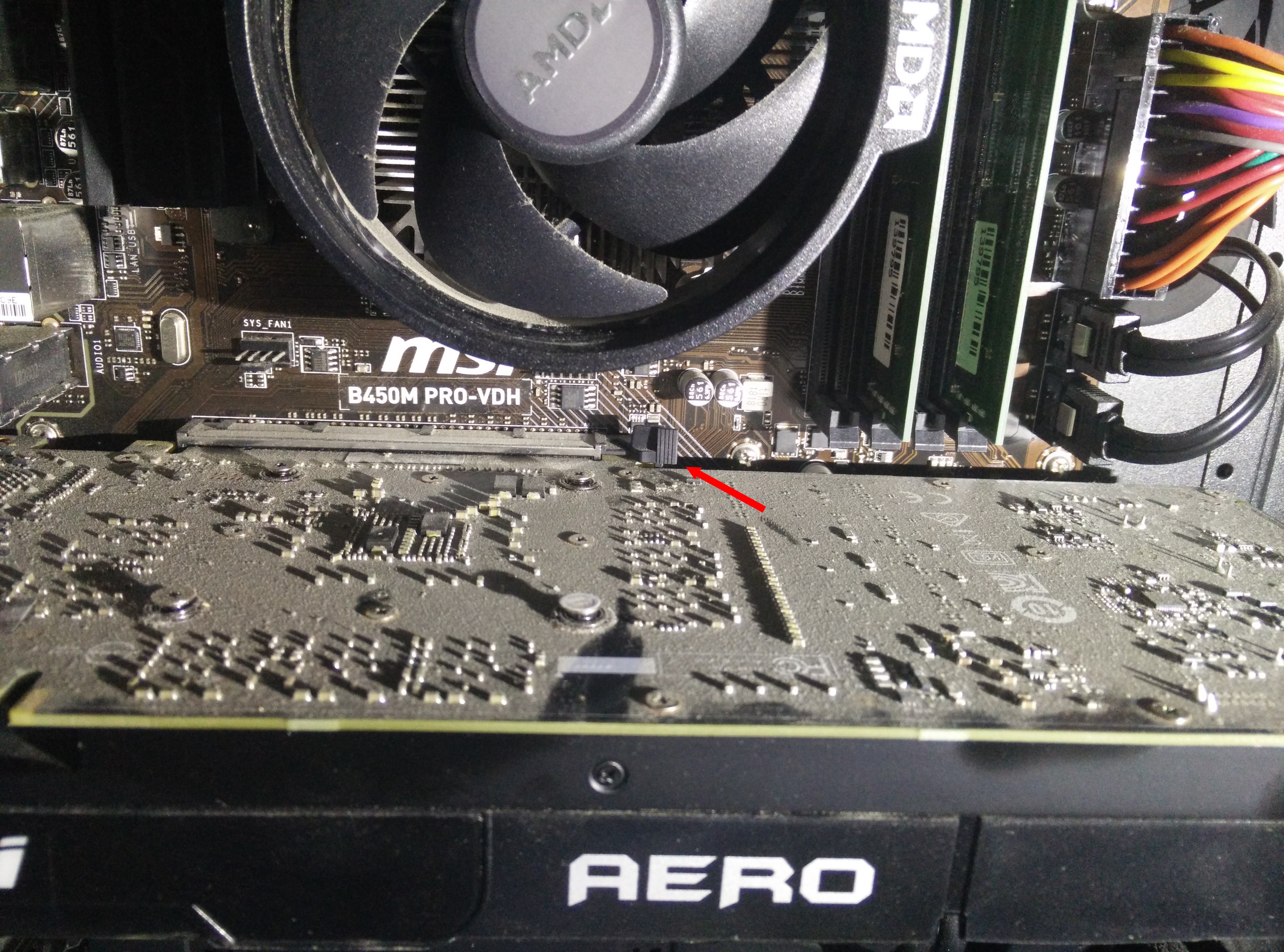

Ik heb het dan toch maar gekocht, maar zit nu met het volgende probleem: ik krijg mijn grafische kaart er niet uit...
Ik probeer op het 'vergrendelingsmechanisme' te duwen (zie afbeelding), maar hier komt amper beweging in, slecht een paar milimeter. Ik krijg de kaart er dus niet uit. Alle andere schroefjes aan de zijkant van de kast (uiteinde van de kaart) zijn losgemaakt en de alle kabels zijn losgekoppeld. Enig idee wat ik verkeerd doe? Ik heb er al vrij hard op geduwd (afdruk stond in mijn vinger gedrukt), en durf/kan niet meer harder drukken.

Volgens mij moet je dat naar achter trekken, niet naar beneden duwen ….

ik duw het (op de foto) naar rechts. Ik heb er ook al aan proberen te trekken, maar dat gaf hetzelfde resultaat.
Wat bedoel je juist met naar achter trekken?

Terwijl je duwt op de "ontgrendeling" trekken aan de kaart. Beetje wiggle (in de richting van het slot) kan geen kwaad.

ik heb zitten 'wigglen' met de kaart, maar zonder effect.

Wow wel gek, zo'n slots zijn net gemaakt om kaarten gemakkelijk in en uit te kunnen pluggen.
Misschien is het ontgendelmechanisme defect. Is ook maar een stukje plastic... Maar dan nóg zou je die kaart met wat kracht eruit moeten krijgen.
Als je wigglet, zit er iets van beweging in ? If not, kaart vastgelijmd in het slot misschien :roll:

Kaart kon wel wat bewegen, maar het vergrendelstukje niet.

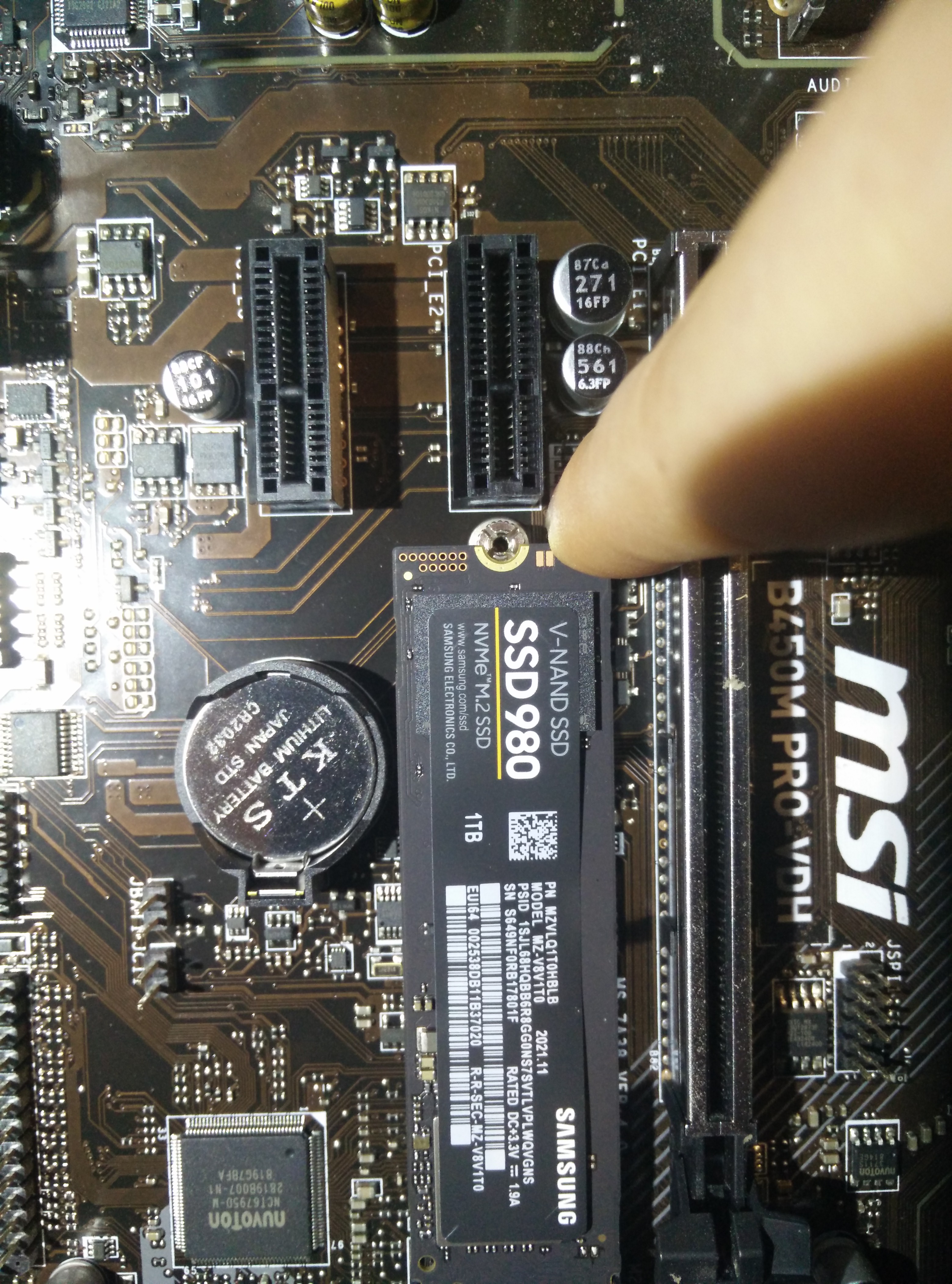

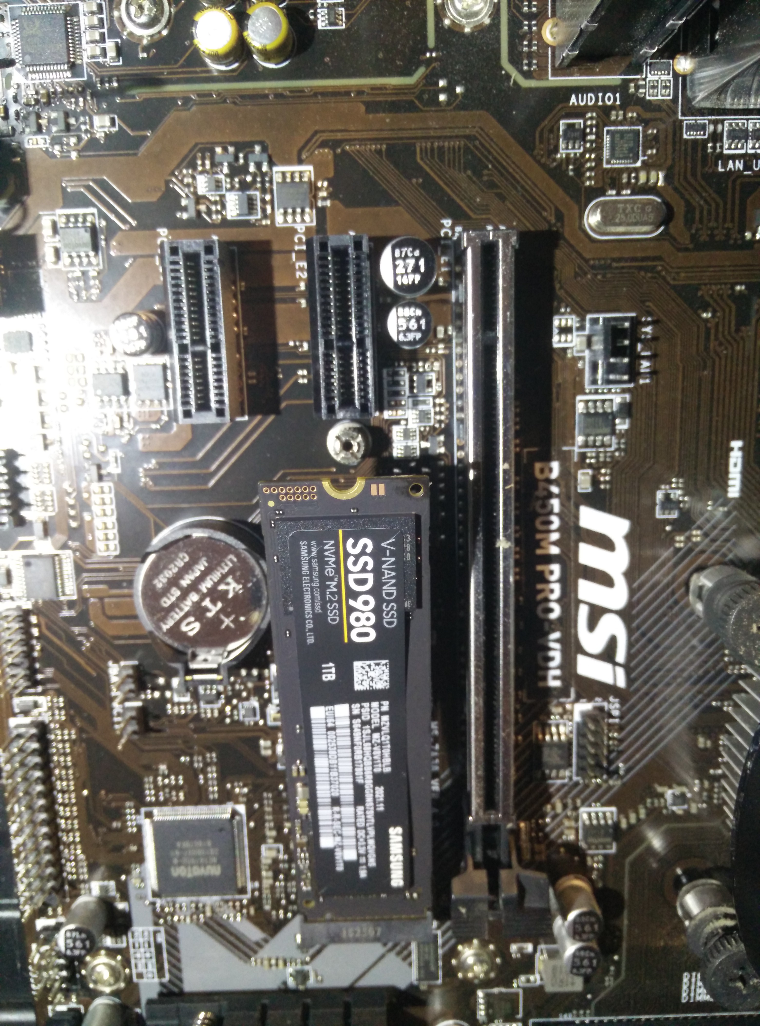

Maar het is ondertussen gelukt. Vingers wel zeer gedaan met zo hard te drukken, maar opeens klikte het open! Kaart is er ondertussen uit, maar nu zit ik met een volgend probleem: De ssd zit erin, maar ik heb nergens iets om die vast te maken, ze 'springt' steeds omhoog, van het moederbord weg. De opening op het uiteinde past mooi in een reeds bestaand stukje op het moederbord, maar daar zit geen vijsje of iets anders in, ik zie dus niet hoe ik het kan vastmaken? (Ik veronderstel dat dit de vijs is waar TiTanium het over had)
Hier staat de ssd omhoog:
Wanneer ik erop duw, past ze mooi (maar blijft niet staan)

Is nu toch wel heeeel duidelijk dat je daar een vijsje moet indraaien toch ? Er zit normaal zo een klein plat vijsje bij.

Ja, maar er zat geen vijsje in. Ik heb er ook geen vijsje van...

in 't doosje van je moederbord misschien ?

Dit zit effectief bij je moederbord...
Heel af en toe bij de SSD zelf.

Geen vijs gevonden, maar blijkbaar zijn het dezelfde vijsjes die gebruikt worden de ssd bracket van een laptop. Ik heb daar 1 van de 4 vijsjes van gebruikt, en dat werkt perfect. Desktop draait ondertussen weer, en de ssd is zichtbaar in Windows. Bedankt voor de hulp iedereen. :beerchug:
