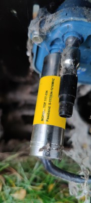

Vandaag besloten ( of het een wijze beslissing is dat is wat anders ) om Telenet tv iconic in huis te halen. Telefonisch alles geregeld met Telenet, hen ook verteld dat ik enkel internet heb en dat er een filter tussensteekt waardoor ik geen kabeltv kan ontvangen daarover zeide ze dat het geen probleem was dat kabeltv volledig openstaat op mijn adres het enige wat ik moest doen is een abonnement afsluiten, digicorder gaan halen en ik zou tv kunnen kijken.
Dat deed ik tot voor kort via laptop en met een HDMI verbonden aan de tv maar dat was met momenten stressen omdat het beeld vastliep Enzo.
Dus de digicorder gaan halen alles geïnstalleerd volgens de poster in de doos. Digicorder opgezet en hij moest nog vanalles activeren. Nadat gebeurd was krijg ik op zenders van bijv VTM en één de melding dat er geen signaal is dat ik de antenneaansluitingen moet nakijken. Play 4 en 5 heb ik dan weer wel beeld en klank.
Mijn vermoeden is dat dit de filter is voor internet only. Met Telenet al contact gehad en maandag zou er een technieker komen om de filter weg te halen.
Maar kan het ook zijn dat er een ander probleem is? Ik heb al 2 antennekabels geprobeerd van de wanddoos naar de digicorder en de melding blijft.
Bedankt voor jullie aandacht en eventuele raad en hulp ;).

Berichten: 18369
Bedankt: 3720 keer
Recent bedankt: 17 keer
Daar is niets vreemd aan :-D
Volgens een afbeelding, gepost door satsurfer laten de recent geplaatste TOF filters frequenties door van 5-117/334-1218 MHz.
De band 117-334 MHz wordt er dus uitgefilterd.
In jouw geval zit er dus inderdaad een TOF filter, die ervoor zorgt dat je op bepaalde zenders geen signaal hebt:
  • je hebt geen beeld op één (290 MHz) of op VTM (306 Mhz). Deze frequenties liggen volledig in de gefilterde band.
  • je hebt wel beeld op Play 4/5/6/7 (314 Mhz). Deze frequentie ligt op de bovenkant van de gefilterde band. Je zal dus een gedempt signaal hebben, dat wellicht toch sterk genoeg is om goede ontvangst te hebben (dank zij de NIU).
  • alle hogere muxen zal je probleemloos ontvangen (NPO1 enz op 330MHz, La Trois enz op 338Mhz, Disney JR op 346 Mhz, Discovery op 354 MHz, etc ...
  • aan de onderkant van de gefilterde band zal je waarschijnlijk ook beeld hebben (zoals France 4/5, of de buitenlandse radiozenders op 120 MHz).
  • de zenders van het "Compact Signaal" (290 en 298 MHz) liggen ook volledig in de gefilterde band ...
Dus een beetje geduld tot Telenet de filter verwijdert :-D .

De filter die philippe_d stond hier ook.
