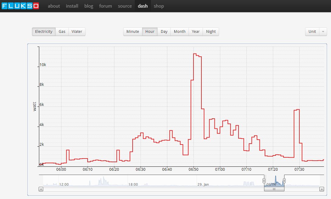

Ontbijt met zware VREG-belasting
U ziet:
- er wordt thee gezet (zowel voor mij als voor mijn vrouw, nadien gaat de thee in een thermos naar mijn telewerkbureau)
- er wordt spek gebakken op vrijdag + dampkap (afzuiginstallatie)
- er wordt thee van de avond voordien opgewarmd in de microgolfoven
- de broodbakmachine is bijna klaar, dus is echt aan het bakken (~ 800W)
- verlichting in keuken en living (TL + spaarlampen GU10)
- toiletbezoeken die telkens een regenwaterpomp van 800W doen draaien (halve minuut per spoelbeurt)
- achtergrond: diepvries, koelkast, wifi, DECT, laptop/GSM opladen
In de toekomst moeten we dus aan de VREG gaan vragen wanneer we het toilet mogen spoelen :lol:

Wat is die piek van 10+kw?

devilkin schreef:Wat is die piek van 10+kw?
Geen flauw idee. Ik was toen aan het lopen in de regen :).

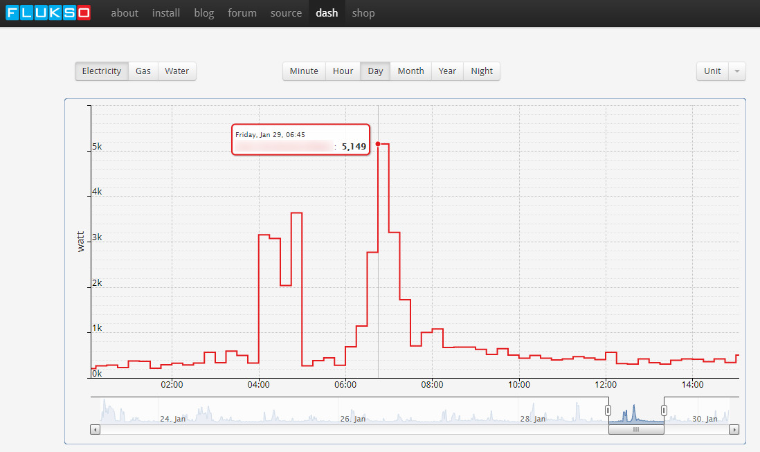

Ik denk een artefact van de Flukso website. In de realiteit was de piek lager. Nogal lastig dus :).
We weten wat de spike veroorzaakt heeft, want ik heb het kunnen "nabootsen": de waterkoker. Die trekt 3kW en wordt al dusdanig ook door zowel Eltako gemeten als Flukso geregistreerd. De weergave op de website is echter fout. Het gekke is dat het enkel bij dat toestel misgaat.
De "day" weergave is correcter, want geeft geen onterechte spike.
Hetzelfde ontbijt dus, nog steeds een dikke VREG-belasting :-(
En de piek 's nachts is de combinatie van 2 broodmachines (2 * 800W) en de vaatwasser (max 2,4kW)

Is op die laatste grafiek 1 meetpunt een kwartier?

ddd schreef:Is op die laatste grafiek 1 meetpunt een kwartier?
Ja

Die "10kw" piek is geen bug ofzo, dat wordt gewoon uitgevlakt als je uitzoomt.

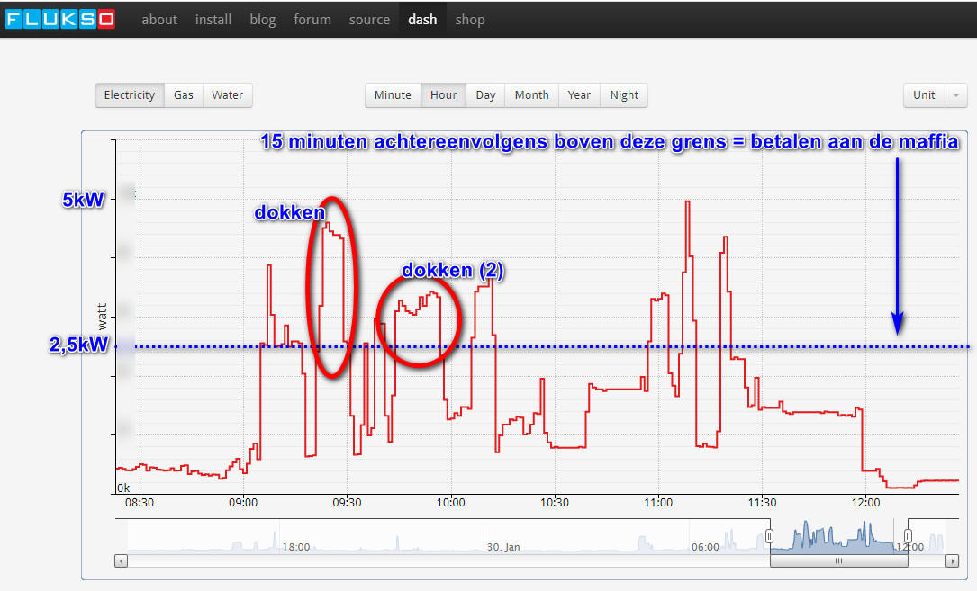

Ik heb de "bug" gevonden. De Eltako kWh meter werkt correct, maar elke puls wordt 2 keer geteld. Ik zal dat wel verkeerd ingesteld hebben.
Dus elke kW is eigenlijk maar een halve kW. Ik ga het niet aanpassen, anders wordt de data moeilijk te vergelijken over de verschillende jaren.
Daarnet nog wat gekookt, een veel eenvoudigere menu dan vorige week:
- posteleinsoep
- ajuin, paprika, tomaat & worstjes met rijst
Tegelijkertijd was er ook nog een witte was (30°) aan het draaien en nadien een "kleurwas", ook op 30°.
Desondanks zat ik 2 keer langere tijd boven de grens van de VREG.
Om iets voor 12u was de rijst gaar, de "spike" om 11u20 is de "boost" stand om het water voor de rijst te doen koken, waarna die een dik half uur gekookt heeft (volle rijst :)). Straks gaat de VREG ons verplichten om halfgekookte witte rijst te kopen :nono: :roll: .
X-as: 1minuut
Y-as: aangepaste kW waarden :)
Als er hier nu nog zijn die geloven dat je met 2,5kW deftig kan leven, zijn ze ziende blind.

ddd schreef:Uw piek van 9.15 tot 9.30, zit voor een deel nog onder de 2.5kw lijn. Ook de daaropvolgende.
Je hebt gelijk, maar ik denk dat het "aggregate" voor die periode toch boven de 2,5kW gaat uitkomen, maar moeilijk vast te stellen zonder echt zuiver data met dit doel.
Morgen is het een uitgebreidere menu, dan zal ik nog eens een fotootje maken :).

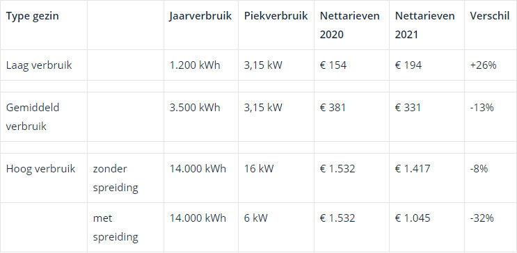

Zeker voor grootverbruikers kan het goedkoper gaan uitdraaien: https://intellisol.be/capaciteitstarief-2022/
Iemand die per jaar aan 14.000 kWh zit en kwartierpiek van 16 kW gaat met de nieuwe berekening nog besparen: € 1.532 -> € 1.417
Als die zijn piek op 6kW krijgt, is het zelfs maar: € 1.045
Vooral de kleine verbruikers gaan meer mogen betalen. Dan heb je in't verleden al zo uw best gedaan om zo weinig mogelijk te verbruiken..

Weer een bende kwieten, die niet snappen waar het over gaat en gewoon de VREG propaganda overneemt.
Als we de spits kunnen spreiden, hebben we minder treinen etc. nodig en dalen de kosten.
Als ik om 5u 's morgens 2 broden aan het bakken ben en tegelijk een vaatwasser heb die start, zorg ik voor een piek die ik moet betalen, hoewel het helemaal niet "druk" is op/in de aanvoerkabels van de DNB's.
Daarom wordt met het capaciteitstarief het spreiden van de pieken financieel aangemoedigd.
Echt waar. Zucht. Het spreiden wordt niet aangemoedigd:
- eens je een piek gehad hebt, is er geen incentive meer om nog een piek te voorkomen
- een onvermijdbare piek (koken) kost altijd geld, ongeacht of die piek nu gespreid werd tov "de buren" of niet
Ze moeten al veel moeite doen om het "doorsnee gezin" met 3500kWh per jaar goedkoper te doen uitkomen. Een piek van 3,15kW f**ers, dat geloven jullie toch zelf niet. :nono: :bang:
Zo veel onzin bij elkaar gesprokkeld op 1 pagina, moet je kunnen :roll: ...
Het is gewoon een DNB-taks, niet meer of niet minder. Verschuiving, my ass.

Zoals ik zei, vooral de grootverbruikers gaan er goed mee zijn...
Uw 2 broden en vaatwas, dat was toch nog met foute/dubbele kW?
(ik zou in 2022 dan de vaatwas 2u rapper starten :-) )

Dat ze die tabel durven gebruiken om dat systeem goed te praten! :bang: :bang: :bang: "
Kleine verbuiker? -> ge zijn gejost!
Grote verbruiker? -> goe bezig, hier is uw korting.
:roll:

ddd schreef:Uw 2 broden en vaatwas, dat was toch nog met foute/dubbele kW?
True :)
De piek was toen ook 10+kW, wat nu nog steeds 5+kW zou zijn ...

1,5 ipv 3 bedoel je? :-)

heist_175 schreef: Ik heb de "bug" gevonden.
heist_175 schreef: Ik ga het niet aanpassen, anders wordt de data moeilijk te vergelijken over de verschillende jaren.
in plaats van eenmalig de fout op te lossen
kies je er bewust voor om het foutief te laten registreren?
:bang:
Berichten: 16261
Bedankt: 1176 keer
Recent bedankt: 9 keer
  • Citeer
  • Citeer
  • Topic 20 laatste posts samenvatting
:bang:
Het is nogal makkelijk om te delen door 2 hé :). Dat kan ik nog wel net.

Export, bewerken en import?

honda4life schreef:Export, bewerken en import?
Ik zie nergens bij Flukso een import, alleen een export.
