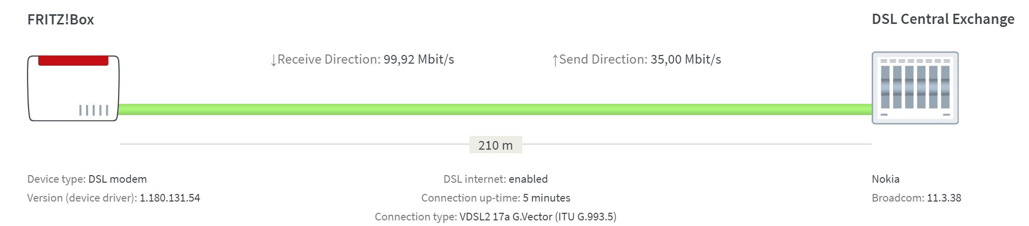

Misschien een 'domme' vraag :think:, maar waar vind ik op de FB 7530 de "Use previous DSL version" optie?
Op de website van AVM zie ik het volgende staan:
Using the previous DSL version
If the problem occurs with the latest DSL version (for example after updating FRITZ!OS), test the DSL version of the previous FRITZ!OS:
  1. Click "Internet" in the FRITZ!Box user interface.
  2. Click "DSL Information" in the "Internet" menu.
  3. Click on the "Interference Resistance" ("Line Settings") tab.
  4. Click "Interference Resistance Settings" to display all of the settings.
  5. Enable the option "Use previous DSL version".
  6. Click "Apply" to save the settings.
Now the FRITZ!Box enables the previous DSL version and restarts. If the problem no longer occurs then, please send us brief feedback under "Internet > DSL Information > Feedback".
Maar zie die optie niet op mijn FB (versie 7.13)...

Dat staat normaalgezien vlak boven de Annex Settings. Maar blijkbaar niet in alle firmware-versies.

Dat heb je enkel in specifieke versies inderdaad. In 7.13 zat die optie niet in.
Die zat in de labor versies en nu ook in 7.20.

Dan verschilt het ook van model tot model. Hier een 6890lte met 7.13 en ik heb de optie previous driver wél.

Als ik dan zou updaten naar 7.20, haal ik dan even de netwerkkabel eruit tot dat ik "Use previous DSL version" heb aangetikt?
Voorlopig neem ik nog geen risico met de nieuwe DSL driver.

Update uitvoeren en de box gewoon laten herstarten n'a de update. Previous driver zou ik in eerste instantie niet aanvinken. Wacht het af en kijk af de Fritzbox terugvalt op een lager profiel. Als dat gebeurt, dan pas previous driver aanvinken en box herstarten. Wie weet heb je geluk en werkt de nieuwe driver wél goed.

OK bedankt, update gedaan naar 7.20 en nu hopen dat ik op 100/35 blijf.

De vraag is niet dom, maar eigenlijk irrelevant.
Sedert méér dan een maand rapporteren gebruikers van de 7590/7530 (in deze topic) dat de 07.20 met de originele driver niet op fall-back komt.
We mogen met deze dus concluderen dat de driver 1.180.131.54 (voorlopig toch) whitelisted is.
