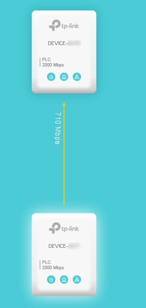

Tussen 2 verdiepingen ligt (nog) geen ethernetkabel, vandaar een PLC oplossing.
Ik heb een vraag over hoe de setup kan verbeterd worden, het huidige stje is een "2000Mbps" setje.
Tussen de PLC die vlak aan de switch hangt (PLC1) en de PLC die 20m van de bureau staat, haal ik 500Mbps volgens de tool, in de praktijk vlot 150Mbps
verbinding: PLC1-PLC2
snelheid PLC: 500Mbps
snelheid IRL: 150Mbps
Eigenlijk heb ik geen verbinding nodig waar de PLC2 nu hangt, maar op een ander stopcontact (in "vogelvlucht" 6m verder), voor de gemakkelijkheid even PLC3 gedoopt. Als ik dat doe, valt de snelheid terug naar 70-80Mbps volgens de tool en 20-30Mbps in de realiteit.
verbinding: PLC1-PLC3
snelheid PLC: 80Mbps
snelheid IRL: 20Mbps
Als ik nu een 3de PLC plaats, verbindt die dan PLC2 met PLC3 (wat dus maar enkele meters is), of krijg ik de rechtstreekse verbinding met PLC1 wat een te lage snelheid oplevert? Maw zijn PLC2 en PLC3 "eindpunten" of doet PLC2 (in het midden tussen PLC1 en PLC3) tegelijk upload&download tussen PLC1 en PLC3? Als PLC1 iets verzendt naar PLC3, doet PLC2 dan UL & DL, of gaat het meteen naar PLC3?
Aangezien de snelheid PLC1-PLC3 te laag is, heb ik nu PLC2 geplaatst en ligt er een lastige UTP kabel van 25m (langs de muren).
Is er een manier om die kabel te vervangen door een bijkomende PLC adapter, of niet?

Uw tip over "grondig testen" heeft me wel naar het elektriciteitsplan doen grijpen. In de kamer waar ik de switch van internet voorzien moet worden, zijn er 4 kringen, met telkens 2 stopcontacten per kring in die kamer. De kring die het dichtst bij de switch komt heb ik getest (= PLC3) en ook wat dichter bij de kast (= PLC2), maar dat is (deels) een oude kring, waar de bekabeling niet van vervangen is.
De andere 3 kringen heb ik zelf aangelegd een paar jaar geleden en hebben dus 100% nieuwe draad. Op die kring haal ik 700/750Mbps in de tool en 200Mbps in de praktijk. :bdaysmile:
