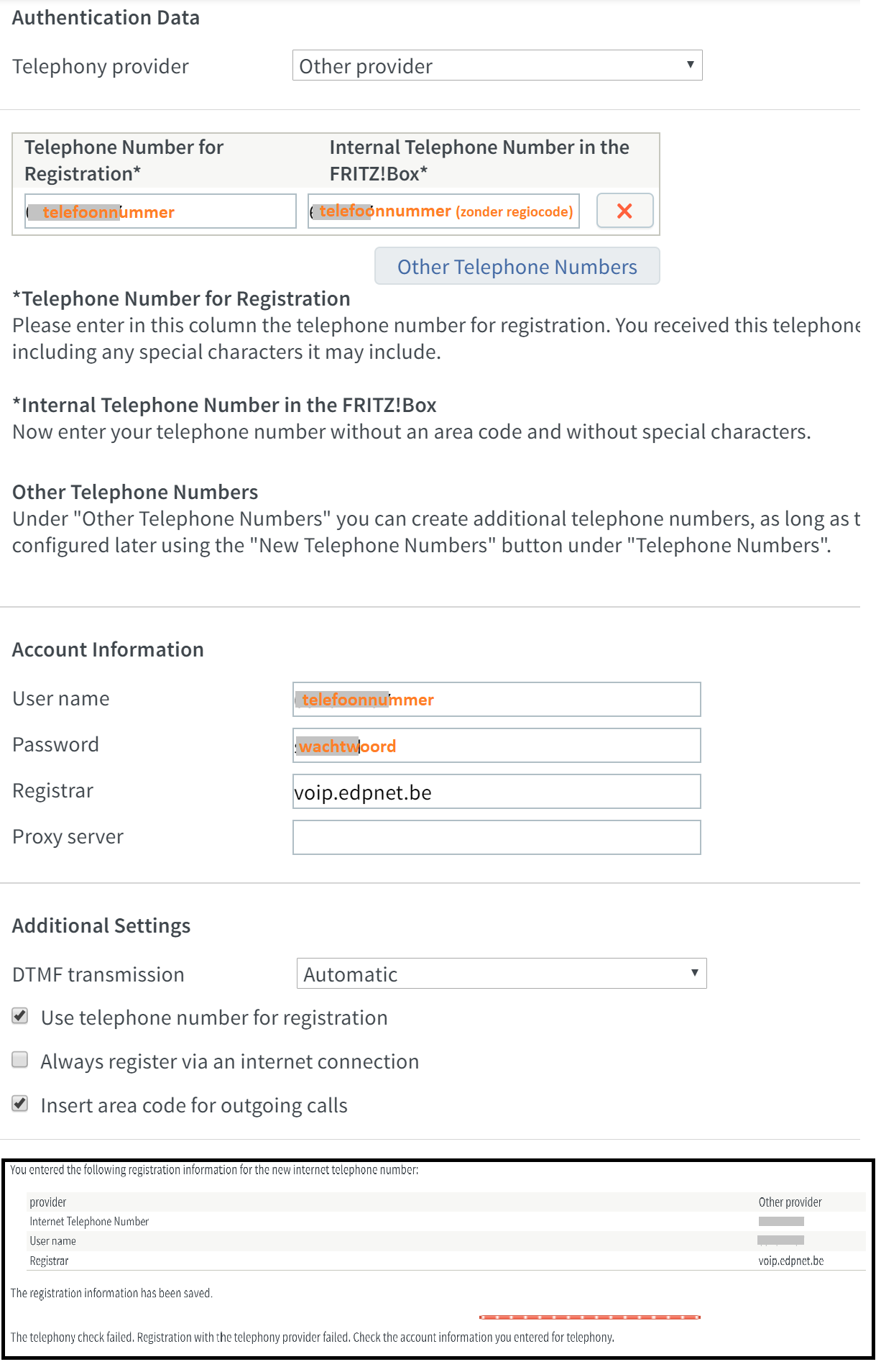

  1. Telefoonlijn:
    Ik krijg steeds volgende meldingen (alles bij elkaar gezet):
    Heb nog niet naar EDPnet gebeld, maar waarschijnlijk ligt dit aan het feit dat ik voor een nummeroverdracht gekozen heb? En Telenet mijn telefoonnummer nog niet vrijgegeven heeft?

Blijkt dat het nummer toch al overgezet is... Is de foutmelding dan aan iets anders te wijten?
Ik heb voor de automatische instellingen gekozen (EDPnet gekozen in de wizard) Handmatig invullen van de gebruiker/wachtwoord resulteerde in een gefaalde verbindingstest.

Ik kan geen enkel nummer bellen. Ik krijg steeds de bezettoon te horen.

Zijn uw EDPnet VoIP gegevens automatisch ingevuld en heb je de communicatie van EDPnet daaromtrent goed gelezen?
Indien je de gegevens alsnog apart, per mail of in uw account, hebt kan je proberen ze in de FB te wissen en opnieuw in te geven.
Let op: het kan zijn dat uw VoIP account gegevens iets anders zijn dan van de DSL verbinding maar daar kan ik verder niets over zeggen vermits geen EDPnet hier.
Uiteraard kan je niet bellen vermits het telefoonaccount niet geregistreerd is cfr uw test: Telephone numbers -> 1 Telephone numbers enabled, none of these registered.
Dat kan je ook zien in het overzicht/eerste scherm als je aanmeldt in de FB.
EDIT: zoek hier evt naar recente VoIP issues bij EDPnet, misschien dat je daar nuttige info kan vinden of wachten tot Philippe, of iemand anders, evt een ander idee heeft.

Alle instellingen werden inderdaad automatisch ingevuld.
Heb de huidige instellingen eens verwijderd en geprobeerd het telefoonnummer toe te voegen met de gegevens die ik van EDPNet ontving voor telefonie, maar dit resulteert in een falende test...

Kijk evt ook eens in uw EDPnet account op hun website wat je daar kan vinden mbt telefonie, wat de status daar is en of je daar iets moet/kan doen.
Ben je ook zeker dat je de juiste gegevens op de juiste plaats hebt ingevuld, maw is alles duidelijk, alhoewel ik vermoed van wel.
Kan je je VoIP gegevens op de EDPnet website zien/beheren?
Je kan evt ook proberen met het VoIP wachtwoord te veranderen op de site en uiteraard ook in de FB.
Tip: full quoten op een bericht dat net boven het uwe komt is te vermijden; het zorgt er ook nog eens voor dat iemand die dat topic volgt evt ook nog eens 'moet' nagaan of daar iets zinnigs in staat terwijl dat enkel een kopie is van het bericht er voor.

Gezien dit over een raw copper lijn gaat, is het telefoonnummer doorgeven zinloos. Telefonie van EDPNET gaat over voip en heeft niks te maken met de xDSL verbinding. Mischien kan OBiWaN007 iets met het circuit ID nr? Je kan dat vinden in MyEdpnet --> Mijn configuratie --> Mijn verbindingen --> Wijzigen. Hier vind je normaal gezien je circuit ID.
Berichten: 16487
Uitgedeelde bedankjes: 820 keer
Bedankt: 2998 keer
J-J schreef:Alle instellingen werden inderdaad automatisch ingevuld.
"Use telephone number for registration" moet niet aangevinkt worden ...
"Insert area code" moet ook niet aangevinkt worden (tenzij je nummers in je eigen telefoonzone wil bellen zonder kengetal).

J-J sorry voor de late reply... ik heb je ook PM gestuurd,
best is om teltoestel aan te sluiten rechtstreeks op je NTP invoer
en daar 1924 bellen en schrijf op wat de stem je zegt, 1924 werkt ALTIJD op ELKE lijn
Deze stem leest je roepnummer of identificatie nummer af beginnende met de zone waarin je zit
dus bvb 051xxxxxx of 09xxxxxxx net zoals een klassiek telefoonnummer dus.
al de rest buiten de 1924 geeft inderdaad bezettoon omdat je inderdaad geen klassieke PSTN hebt maar VOIP via de modem.
Zoals hierboven ook al werd aangehaald mag het CID nummer ook maar ik prefereer het roepnummer zoals hierboven

Ik heb naar 1924 gebeld en heb het nummer via PB gestuurd.

Geprobeerd, maar dit werkt ook niet. Zal maandag eens naar EDPnet bellen.
