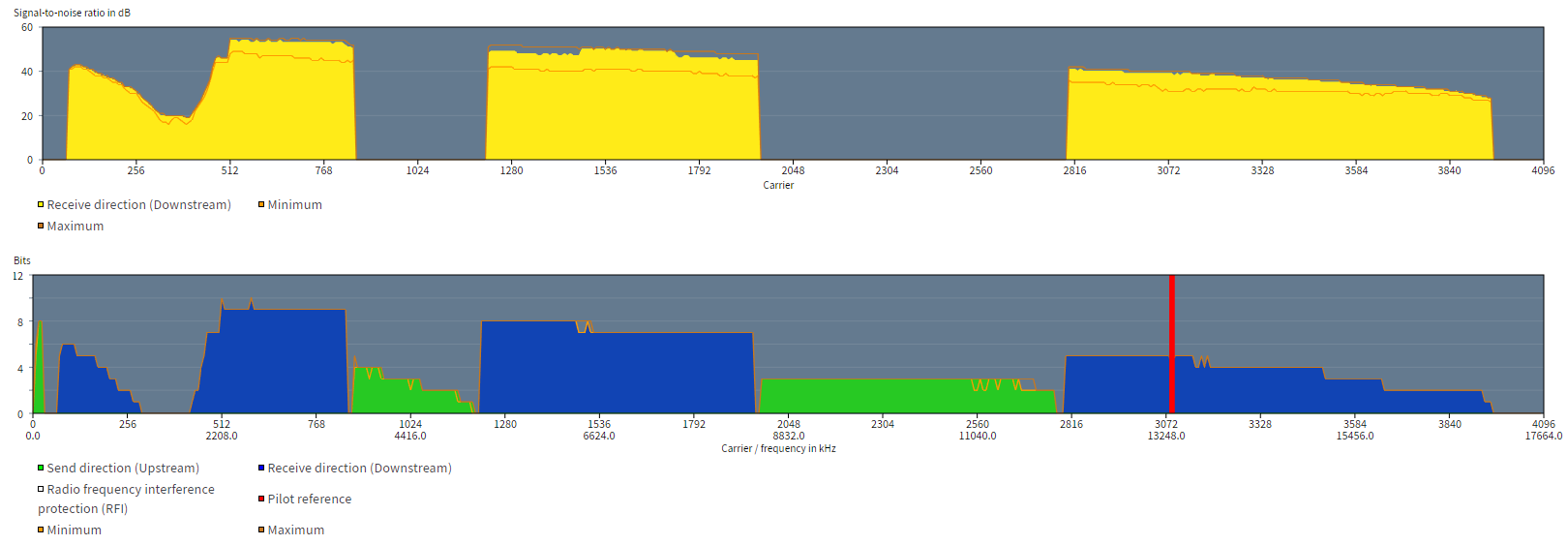

Vannacht weer een resync gehad, en mijn download SNR is 2 dB gestegen. Zou dit hier ook iets mee te maken hebben? Upload daarentegen is iets gedaald. Geen idee of carrier A43c t.o.v. J43 hier iets mee te maken heeft. Signaal op de lage frequenties is veel beter geworden.
Voor:
Na:

EotT schreef:Vannacht weer een resync gehad, en mijn download SNR is 2 dB gestegen. Zou dit hier ook iets mee te maken hebben? Upload daarentegen is iets gedaald. Geen idee of carrier A43c t.o.v. J43 hier iets mee te maken heeft. Signaal op de lage frequenties is veel beter geworden.
Je bent een flinke dip rond de 1,6Mhz kwijtgeraakt, dus het lijkt er op dat 1,1-2,2Mhz frequentie inderdaad opgeschoond is voor jou.

Blijkbaar is de verhoging van de max. upload (eerste screenshot) en het activeren van 1.1 MHz vectoring (tweede screenshot) toch een apart proces?
