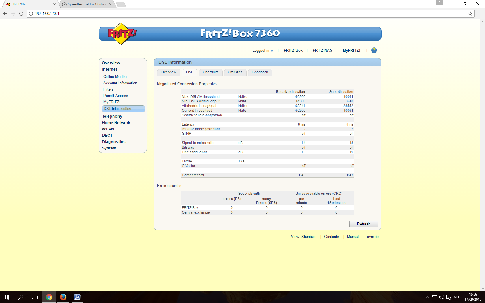

Hier eindelijk ik zone 3 vectoring direct 30/5 eindelijk. Geeft aan dat hij 63/6 zou kunnen dus verwacht wel dat hij tot 50/5 zal gaan. Allee da hoop ik toch.
Verstuurd vanaf mijn JY-S3 met Tapatalk
- Berichten: 2385
- Lid geworden op: 23 dec 2007, 15:56
- Locatie: nevele
- Bedankt: 101 keer
BBOX3 en FB7490
Met bbox3 werkt alles zo goed als perfect.
Met de FB val ik op een repair profiel.
Ik meen nog ergens zelfde symptomen gelezen te hebben?
Ergens een link hoe je de FB achter een bbox3 zet? Ik vind het hier niet direct terug maar zal vast ergens beschreven staan?
- Berichten: 246
- Lid geworden op: 12 maa 2008, 20:16
- Bedankt: 6 keer
Welke waarden heb je axs

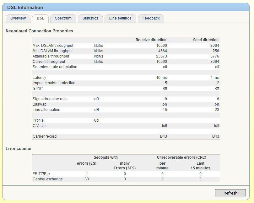

- Berichten: 246
- Bedankt: 6 keer
Vectoring.
Zijn er mensen in zone 3 die ook het volgende probleem ondervinden?
Ik heb sedert 3 weken denk ik ongeveer vectoring op mijn lijn. Zie in bijlage
waarde zijn nu na 4 dagen ongeveer als volgt:
Max. DSLAM throughput kbit/s 30000 5000
Min. DSLAM throughput kbit/s 10064 0
Attainable throughput kbit/s 40172 6891
Current throughput kbit/s 30000 4998
Latency fast fast
Impulse noise protection 32 41
G.INP on on
Signal-to-noise ratio dB 11 10
Bitswap on on
Line attenuation dB 16 18
Profile 8b
G.Vector full full
Carrier record B43 B43
Mijn signaal rijs op de download is van 23db bij opstart naar 11db achter 4 dagen. Dommel is de provider en die zeggen dat er geen probleem is. Wanneer de modem gerest wordt zijn de waarden terug ok maar als ik in mijn fritzbox naar het spectrum kijk zie ik een dansend spectrum. Heb al ander voedingen geprobeerd modem rechtstreeks op het paar enz. Het blijft dansen.
Latency fast fast
G.INP on on
Bitswap on on
Profile 8b
G.Vector full full
- Bijlagen
- canvas.png (5.2 KiB) 2256 keer bekeken
- Berichten: 246
- Bedankt: 6 keer
Na 3 weken vectoring nu een lagere upload omdat de download sn onder de 10db was gegaan. Ik blijf erbij dat ik op retourpaar sta. Nu nog dommel en px overtuigen. Zoveel jaar terug op adsl heeft de tech mij da gezegd omdat hij een foutje had gemaakt. Toen maakte dat niet uit. Maar px overtuigen is niet gemakkelijk. Woon in doodlopende straat en is einde kabel.
Huidige waarden:
Huidige waarden:
Max. DSLAM throughput kbit/s 30.000 3.000
Min. DSLAM throughput kbit/s 100 640
Attainable throughput kbit/s 62.545 6.943
Current throughput kbit/s 30.000 3.000
Latency fast fast
Impulse noise protection 32 42
G.INP on on
Signal-to-noise ratio dB 22 9
Bitswap off on
Profile 8b
G.Vector full full
Laatst gewijzigd door philippe_d 11 okt 2016, 09:11, in totaal 1 gewijzigd.
Reden: tabel aangepast
