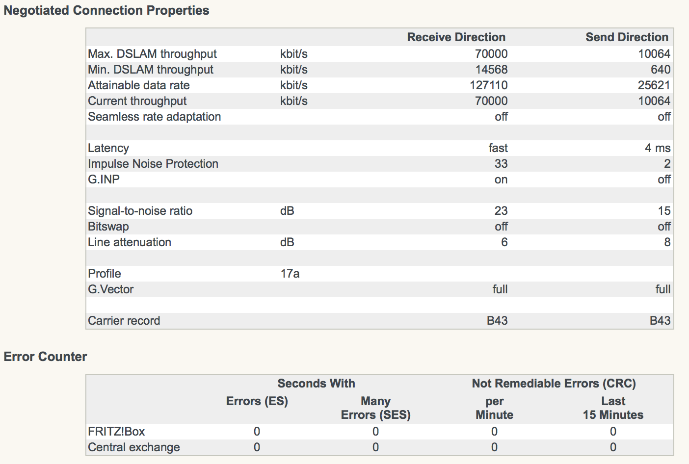

Hoi guy's!
Vraagje aan de fritzbox kenners hier
Is het mogelijk mijn TP-Link router een PPPOE verbinding te laten maken ? Ik heb via telnet zitten zoeken in verschillende instellingen zoals aangegeven door Tuurbo http://userbase.be/forum/viewtopic.php?p=550378#p550378.
Maar het document in mijn opstelling komt helemaal niet overeen met hetgeen hij daar als suggestie opgeeft.
In de bijlage zit een screenshot van wat mijn file-configuratie is.
fritzboxOS; 06.06
alvast bedankt voor de hulp!

- MaT
- Berichten: 2165
- Bedankt: 317 keer
Niet alle instellingen zullen 100% overeenkomen, dat is normaal.bart2740 schreef: Maar het document in mijn opstelling komt helemaal niet overeen met hetgeen hij daar als suggestie opgeeft.
Je moet gewoon de waardes die hij opgeeft aanpassen.
Nu heb ik dit ook geprobeerd maar zonder succes. Na reboot zijn de aanpassingen terug gereset
FritzOS 6.06 hier.
- MaT
- Berichten: 2165
- Bedankt: 317 keer
Ok, als ik vanuit telnet reboot ipv de webUI of rukerneltool, blijven de aanpassingen bestaan. Dat is al 1 zaak opgelost
Een PPPoE verbinding lukt wel nog niet. Als ik de uitleg van Tuurbo goed begrijp hoeft het aangesloten toestel zelf geen vlan id mee te sturen maar zorgt de fritzbox hiervoor met die aanpassingen. Correct?

Heeft iemand dit al werkend gekregen met FritzOS 6.06 (Vectoring approved) ?
Zou graag mijn Netgear R7000 willen gebruiken om de PPPoE sessie op te bouwen.

- MaT
- Berichten: 2165
- Bedankt: 317 keer
Vandaag nog eens geprobeerd en het werkt. Wel moet ik de stabiliteit nog eens uittesten: word de connectie automatisch hersteld bij uitval fritz/ eigen router,...enz
