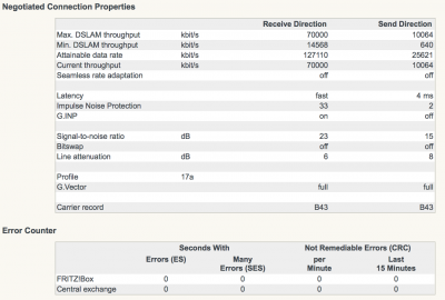

ondertussen, door op router een ftp server te zetten. merk ik dat upload router->internet OK is (6Mbps)
dus mijn upload issue is ergens tussen linux server->router (resp tg3 en r8168 driver)
conclusie: niet mis met b-box3 (en geen reden meer om 7360 te testen ter vergelijk)
hoedanook: we zoeken het verder uit met linux kernel/realtek driver developers ...
(PS: issue is nogal subtiel want alle speedtests geven juiste 70/6 maar multihop TCP upload convergeert naar 1.5)
zoals elders vermeld: upload issue was linux kernel specifiek: 3.15.x linux kernel heeft geen problemen

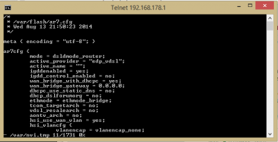

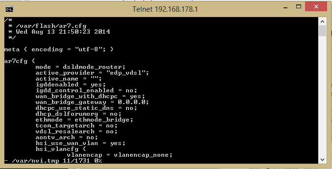

Hoi guy's!
Vraagje aan de fritzbox kenners hier
Is het mogelijk mijn TP-Link router een PPPOE verbinding te laten maken ? Ik heb via telnet zitten zoeken in verschillende instellingen zoals aangegeven door Tuurbo http://userbase.be/forum/viewtopic.php?p=550378#p550378.
Maar het document in mijn opstelling komt helemaal niet overeen met hetgeen hij daar als suggestie opgeeft.
In de bijlage zit een screenshot van wat mijn file-configuratie is.
fritzboxOS; 06.06
alvast bedankt voor de hulp!
fritzboxOS; 06.06

Wat hij wilt is zijn 7360 als modem gebruiken, om een achterliggende router de  PPPoE verbinding te laten maken.
maw: PPPoE passtrough activeren op zijn 7360
Ik kan hierbij niet helpen ...

Niet alle instellingen zullen 100% overeenkomen, dat is normaal.bart2740 schreef: Maar het document in mijn opstelling komt helemaal niet overeen met hetgeen hij daar als suggestie opgeeft.
Je moet gewoon de waardes die hij opgeeft aanpassen.
Nu heb ik dit ook geprobeerd maar zonder succes. Na reboot zijn de aanpassingen terug gereset
 Geen idee hoe dit komt, misschien door de speciale firmware voor belgacom?
 Geen idee hoe dit komt, misschien door de speciale firmware voor belgacom?FritzOS 6.06 hier.
- MaT
- Berichten: 2165
- Bedankt: 317 keer
Ok, als ik vanuit telnet reboot ipv de webUI of rukerneltool, blijven de aanpassingen bestaan. Dat is al 1 zaak opgelost
Een PPPoE verbinding lukt wel nog niet. Als ik de uitleg van Tuurbo goed begrijp hoeft het aangesloten toestel zelf geen vlan id mee te sturen maar zorgt de fritzbox hiervoor met die aanpassingen. Correct?

Heb de config voor de reboot snel ff opgeslagen, deze werd niet goed verwerkt, dan paar commando's uitgevoerd:
Telnet nu naar het modem en verander het bestand /var/flash/debug.cfg:
$ telnet 192.168.178.1
# echo > /var/flash/debug.cfg
# nvi /var/flash/debug.cfg
sleep 120
killall dsld telefon voipd pbd
sleep 10
brctl addif lan ptm_vr9
ifconfig ptm_vr9 up
# run_clock -r; sync; sleep 5; sync; sleep 5; sync
# reboot
Hierna is configuratie van het modem compleet.
Mocht je het ooit terug willen veranderen: /var/flash/debug.cfg is een character device, geen reguliere file, dit omdat het bestand in TTFS opgeslagen wordt, een speciaal filesysteem voor configuratie files in NAND flash. Je kunt het bestand wel wijzigen en leegmaken maar verwijder (rm) het niet.

Config terug ingeladen: werkte nu wel, gereboot, weer OK Miljaar wat een gepruts: een manual of config zou geen kwaad kunnen.

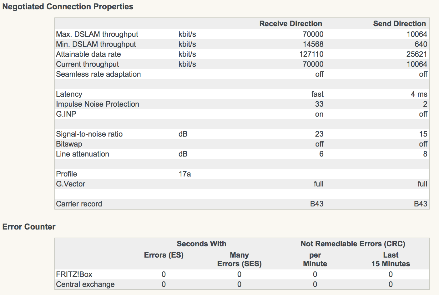

Thanks Tuurbo, BBOX3/T buitengegooid en FB7360v2 aangeschaft... eindelijk terug wat meer zicht:
PPPoE bridgen werkt perfect!

Eh, ik heb op de 7360 met 6.31 PPPoE passtrough via CLI geactiveerd (nog op 6.20) en bouwt zelf ook PPPoE op?
Werkt perfect hoor...
