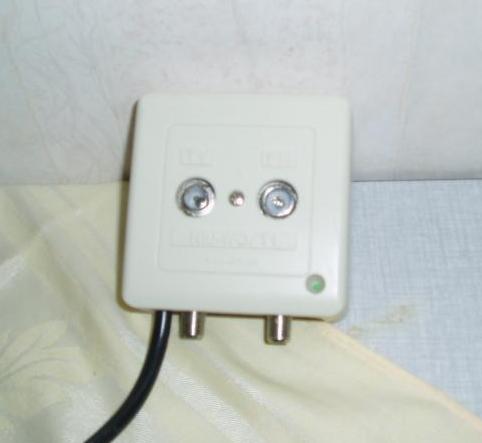

Dat is het. NIU. Ik kon er niet opkomen. Toestel met stroomaansluiting en een TV-Radio aansluitpunt, groen lampje.r2504 schreef:Bedoel je dan het plaatsen van de NIU... want echt veel valt er niet te installeren aan Digitale TV (het signaal zit namelijk bij iedereen reeds op de kabel).Joe de Mannen schreef:Toen telenet 'digitale tv' installeerde

Momenteel is het; splitter direct op de TV aansluiting van de NIU. Een kabel gaat naar de Digicorder. Via de digicorder is die verder doorgelust naar een DVD-HDD speler/recorder en dan verder naar de TV analoge aansluiting. Beeld is ok.philippe_d schreef: * bij de installatie van digitale TV heeft de Telenet technieker in principe een NIU gezet op de binnekomende Telenet coax. En van daaruit je TV in de woonkamer heeft aangesloten.[/list]
Op welke manier je oude coax netwerk nu signaal krijgt is ons niet duidelijk.
De andere tak gaat naar de ingang van het oude coax-netwerk in de kelder en zo terug naar boven. De aftakking naar de radio in de woonkamer is afgesloten. Verdere opdelingen naar het tweede verdiep zijn ook afgesloten. Slechts één toestel is nog aangesloten op de aftakking. Het is een CRT omdat die er nog stond. Het is een TV'je om op te staan tijdens het strijken

Dat zou ik veranderen.WalterB1 schreef:Momenteel is het; splitter direct op de TV aansluiting van de NIU.
Eén kabel gaat naar de Digicorder.
Gezien er op de NIU méérdere TV aansluitingen zijn, heeft het geen zin om één uitgang te gaan splitten
Sluit de aftakking naar het oude coax-netwerk direct aan op de +4dB uitgang van de NIU

@ philippe_d ; dat had ik gedaan in eerste instantie. De aftakking had ik aangesloten via de "radio" aansluiting van de NIU. Maar dan was de ontvangst helemaal waardeloos. Slechts 1 zender kwam sterk genoeg door om geluid te hebben en het beeld was sneeuw waar je vaag kon opmaken wat er te zien was. Extreem slecht al kwam er duidelijk wel iets door. Door het aan te sluiten op het TV-aansluitpunt van de NIU is het beeld relatief gezien veel beter, als is het nog steeds zeer slecht en zwak.

Dat is normaal. De "radio" uitgang is gefilterd op de FM band (88MHz-108MHz). Hier komen alleen FM zenders door (en misschien enkele TV kanalen die hier dicht bij aanleunen).WalterB1 schreef:@ philippe_d ; dat had ik gedaan in eerste instantie. De aftakking had ik aangesloten via de "radio" aansluiting van de NIU. Maar dan was de ontvangst helemaal waardeloos. Slechts 1 zender kwam sterk genoeg door om geluid te hebben en het beeld was sneeuw waar je vaag kon opmaken wat er te zien was.
Op een typische NIU zit er geen "radio" aansluiting, maar 4 TV aansluitingen (+ data aansluitingen voor de modem)
Maar waarschijnlijk heb je het over het "living" model ?
Hier is onderaan, naast de coax uitgang naar de modem, nog een aansluiting voor een 2de TV.
Sluit hierop de rest van je installatie aan.

Er kan hier zoveel meespelen...
1) gebruik de juiste uitgang van je NIU, geen radio uitgang zoals philippe al zegt, maar liefst ook een versterkte uitgang, vermits je er nog splitters hebt achtersteken.
2) wat voor splitters... er zitten daar gigantische kwaliteitsverschillen op, niet vergeten dat vergeleken met vroeger er nu veel meer geschakelde voedingen, spaarlampen, ledlampen, en andere rommel rondzwerven die storingen veroorzaken, een slecht afgeschermde splitter kan net genoeg rommel binnenlaten op je kabel van naburiga apparaten uit, om miserie te veroorzaken
3) de kwaliteit van de gebruikte coax, zijn het dropveters, of is het deftige dubebl afgeschermde coax, is die droog gebleven, of is er her of daar water of vocht ingeraakt waardoor je geen deftige isolatie meer hebt tussen afscherming en core
4) de kwaliteit van de tuner in de tv in kwestie. Probeer eens met een ander toestel, of met een oude vcr als tuner, die waren vaak vrij kwalitatief, zeker bij de A-merken.

Bedankt iedereen voor alle advies. Ik wist niet van die aansluitpunten onderaan het bakje. Het blijkt dat die van de TV onderaan reeds in gebruik is en naar de digicorder loopt. Ik laat het zoals het is. Op de gewone aansluiting zit de splitter met de aftakking naar boven en een lijn naar de TV in de living, de analoge aansluiting.

Gooi die spitter eraf. Die aparte aftakking naar de TV heb je niet nodig: op de digicorder is een RF out, waar je coax naar TV kan aansluiten.WalterB1 schreef:Bedankt iedereen voor alle advies. Ik wist niet van die aansluitpunten onderaan het bakje. Het blijkt dat die van de TV onderaan reeds in gebruik is en naar de digicorder loopt. Ik laat het zoals het is. Op de gewone aansluiting zit de splitter met de aftakking naar boven en een lijn naar de TV in de living, de analoge aansluiting.
