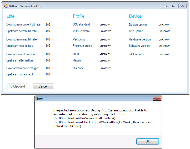

pyro85 schreef: Versie 0.7 kan hier gedownload worden: https://www.belgacomcloud.be/?shareObje ... 3f8fa2bdf3
Deze bevat volgende wijzigingen:
- ondersteuning voor BBox2 en Fritz!Box 7390 --> geef feedback aan Petervanakelyen
@Petervanakelyen
werkt niet met FritzBox 7490 :(

philippe_d schreef: @Petervanakelyen
Staat telnet aan op de Fritz!Box, philippe? De tool leest de waarden namelijk uit via telnet. Wellicht zou ik ook een HTTP-parser kunnen schrijven die de waarden uit de webinterface haalt, maar via telnet is het proces voor de Fritz!Box bijna identitiek aan de BBOX2.

pyro85 schreef: In de volgende versie zou ik ook modemdetectie willen insteken. Dit kan ik doen door te checken of volgende url's bestaan.
BBox2: http://192.168.1.1/index.cgi
BBox3/S: http://192.168.1.1/cgi/json-req
BBox3/T: http://192.168.1.1/login.lp
Maar voor een FritzBox weet ik niet of er een specifieke url is die ik kan checken (of desnoods iets anders zoals http headers).
@FritzBox users, enig idee?
http://192.168.1.1/login.lua
ik heb wel mijn range veranderd naar .1.1
standaard zou dat dan http://192.168.178.1/login.lua zijn
ps: uw tool werkt ook niet op een 7360. ik zal je de error pm'en maar het lijkt mij dat mijn fritzbox telnet refused. Ik zie niet meteen een manier om dat aan te zetten via de user interface

Petervanakelyen schreef:
philippe_d schreef: werkt niet met FritzBox 7490 :(
Ja ...
daffeh schreef: ps: uw tool werkt ook niet op een 7360. ik zal je de error pm'en maar het lijkt mij dat mijn fritzbox telnet refused. Ik zie niet meteen een manier om dat aan te zetten via de user interface
Gezien telnet een "unsupported feature" is, is er geen mogelijkheid om dit via de web interface aan te zetten.
Meer nog: in de nieuwere boxen / nieuwere firmwares is telnet zelfs niet meer beschikbaarbaar :-(.
Telnet aanzetten kan via een telefooncode:

philippe, ik kan nooit op "citeer" klikken bij u
ik heb de 2e optie geprobeerd maar ik kan nog steeds niet telnetten.
ik ga de eerste is proberen nu.
Kan jij zelf telnetten naar je fritzbox? De screencap van uw error doet mij vermoeden van niet
