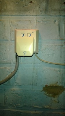

Bedankt voor de heldere uitleg... Wat zouden dan normalere maximumwaarden zijn voor mijn lijn? En kan dit te maken hebben met de apparatuur die op mijn bbox is aangesloten? Voordat ik de lijntest heb gedaan heb ik m'n bbox eerst nog even gereset en toen had ik iets lagere maximumwaarden op het 8d profiel (40,9/8,5 en een training margin van 19 dB).
Ik heb sinds vorige week een NAS in m'n netwerk staan die ik rechtstreeks op m'n bbox heb aangesloten. Verder hangt hier de decoder voor digitale tv aan vast en heb ik er een fast ethernet switch op aangesloten waar dan twee pc's op aangesloten zijn en een kabel die richting de kelder loopt, waar deze dan aan een tweede 10/100 mbps switch hangt met daar een PS3, PS4 en Raspberry Pi aan vast. Ook hangt er nog ergens in m'n netwerk een WiFi range externder tussen, waar dan weer mijn vaste desktop pc op is aangesloten.
De afgelopen weken is er best veel in mijn thuisnetwerk veranderd, wellicht heeft die allemaal invloed?
Berichten: 18369
Bedankt: 3720 keer
Recent bedankt: 20 keer
Neen, wat achter je b-box staat heeft géén invloed.
Wat voor je b-box staat kan wèl invloed hebben.

philippe_d schreef:Neen, wat achter je b-box staat heeft géén invloed.
Hoe dichter de b-box staat bij de Proximus intro, hoe beter. En er mag absoluut zeker niets aangesloten zijn tussen de intro en NTP, waarop de b-box is aangesloten (ook geen ongebruikte aftakkingen). Dus de Proximus kabel direct op de zwarte klemmen van de NTP.
Aan de andere kant is het nu beter om niet teveel te "prutsen". DLM houdt nu uw lijn in de gaten, en zal je misschien in de komende dagen verder verhogen. Stoor dit process niet teveel ...
Dus dit kan ik beter niet doen? De technieker heeft dit zo achtergelaten enkele jaren geleden
jackho
Berichten: 4330
Bedankt: 279 keer
Dat wil gewoon zeggen dat je bbox modem signaal (aangesloten op blauw klemmenblokje) en je Telefoonsignaal (aangesloten is op groen klemmenblokje),
beiden via de kabel rechts, respectievelijk naar je modem en Telefoon lopen.
linkse binnenkomende kabel is aangesloten op zwart klemmenblokje van de Proximus intro NTP2007
Dit hoeft geen probleem te vormen, mijn modem staat ook 14 meter verder van de intro en ik heb altijd een stabiel 70/10 DLM profiel gehad.
Laatst gewijzigd door jackho 08 apr 2015, 15:26, in totaal 1 gewijzigd.
