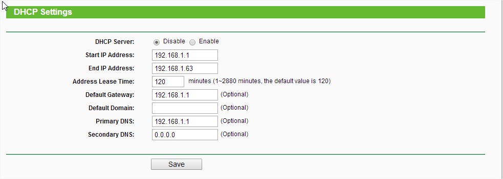

Het heeft in ieder geval te maken met de acces points. Als ik deze uitschakel, is er geen probleem.lacer schreef:Gebruik je een vast ip-adres in beide accespoints of connenteren ze via dhcp ?
Of misschien een of ander toestel in je netwerk ?
Ze hebben een vast IP adres en hun DHCP is uitgeschakeld. In de DHCP instellingen zit een andere range (192.168.1.100-150) van toegelaten adressen dan in de BBOX3 (192.168.1.1-63), maar ik zie alleen niet in hoe die range invloed kan hebben als de DHCP server van de AP niet actief is. Ik heb nu dezelfde range ingevuld als de BBOX3 en test voort, to be continued.

Bij een B-box2 (TV mode bridged) kunnen jouw AP's de decoders niet beïnvloeden, gezien het LAN netwerk gescheiden is.
Bij een B-box3 (TV mode routed) zitten de decoders op het lokale netwerk:
- DHCP pool LAN = 192.168.1.[2-63]
DHCP pool STB = 192.168.1.[64-100]
