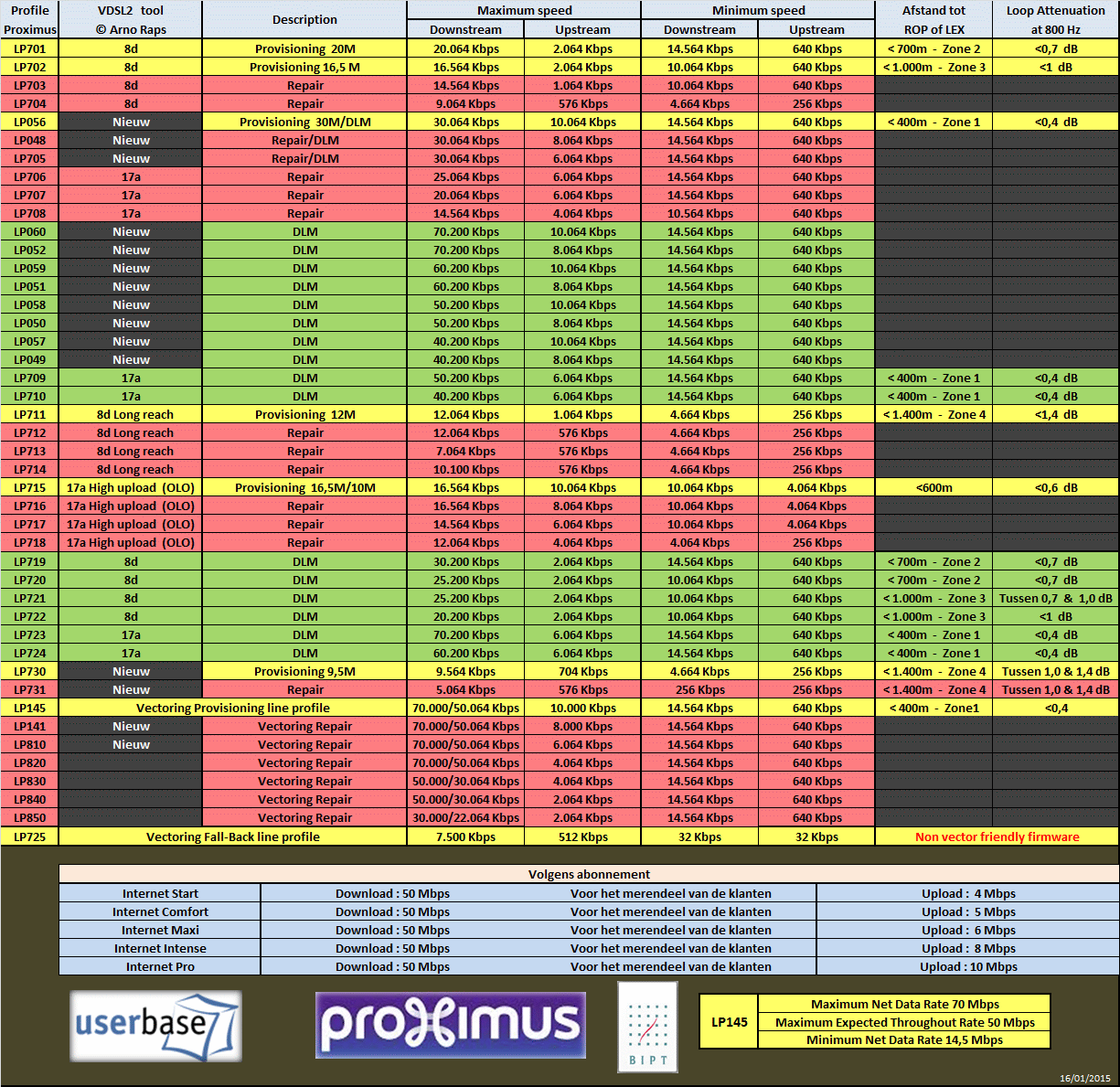

Je kent nog je vorige huistaak @philippe_dphilippe_d schreef:De spreadsheet en de kleurtjes komen mij heel bekend voor
http://www.proximuswholesale.be/wholesa ... _final.pdfEdward Valckx schreef:De nieuwe LP101 en LP100 profielen zijn nu plots terug verdwenen?!Bssoft schreef:@Joe de mannen en @jackco, dit zal al beter zijn
blz 14 en 15 stonden de volgende niet meer bij: LP084, LP085, LP086, LP101, LP100, LP129, LP130.
Op dezelfde bladzijde word ook niet meer aangegeven welk DLM er aan welk Provisioning profiel kan worden gegeven,
ze hebben het gewoon doorstreept !
VB: je had als provisioning LP701 dan kon je weten dat je kon verhogen naar LP719 of LP720 !
Straks weet je het niet meer en zal het "vogelpikken" worden ....
Je kan die krijgen ....jackho schreef:Een excel bestand had beter geweest dan konden we die zelf corrigeren![]()
- Berichten: 1137
- Bedankt: 108 keer
Verdorie! Dus de 12 Mbps klanten kunnen fluiten naar 14,5 of 16,5?Bssoft schreef:http://www.proximuswholesale.be/wholesa ... _final.pdf
Weet iemand daar meer over?

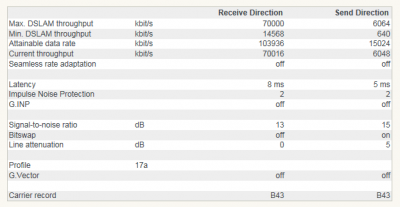

Na eerst op 50/6 te syncen en dan nu meer dan een jaar op 40/6 zijn terug gevallen vandaag opeens op 50/10 sync
Zou dit dan betekenen als ik nu een bbox3 zou hebben ik de kans heb om op 70/10 te gaan syncen?
download upload
Line: 50200 kbps 10064 kbps
Modem max: 63888 kbps n/a Estimated!
Calculated max: 52455 kbps 10990 kbps Estimated!
Profile: 17a
Line length: 81 m Estimated!
Training margin: 11.6 dB
Attenuation: 11.8 dB

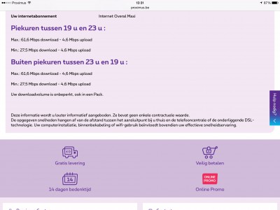

Vanmorgen is mijn VDSL verbinding weg geweest... Nadien had de Sagem B-box3 FW 6.28.60A (voordien 3.28.35M)
Wil dit zeggen dat vectoring actief is? Komt die Firmware samen met Vectoring rolout?
Ik heb geen post gehad van Proximus dat er werken gingen zijn (misschien omdat ik pas sinds half december proximus klant ben)
Voordien had ik DLM profiel 70/10, maar met de nieuwe FW kan ik lijnprofielen niet meer nakijken
Op lijntest van proximus staat nog steeds:
Max.: 63,5 Mbps download - 4,7 Mbps upload
Min.: 27,9 Mbps download - 4,7 Mbps upload.

Neen vectoring is niet actief, dan zou er moeten staan
Min.: 63,5 Mbps download - 4,7 Mbps upload
Uw lijnprofiel kan je wel nog zien met de Vdsl2tool of als je een speedtest doet zie je hoeveel je haalt.
http://hierzo.net/?part=vdsl2tool

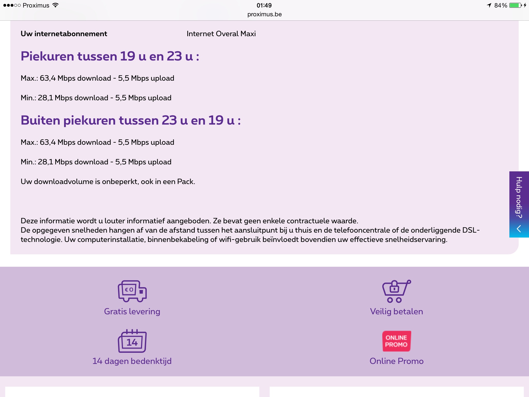

De waarden op mijn huidig adres zijn ook ineens hoger gegaan, kwam van 23 down 1,8 up en nu staat er:
Max: 27,1 Mbps download - 2,0 Mbps upload
Min.: 19,2 Mbps download - 2,0 Mbps upload
Dat wil dus zeggen dat dit 30/2 DLM zal zijn als ik overstap? Of is dit begin van nog meer verhoging (zit op iets meer dan 400m van rop)

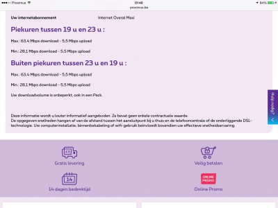

Van mij net hetzelfde, er stond Max 23 en nu 27,1 .... volgens technieker zit ik op 500 m toen die een 1ste maal kwam, ik moet nu wel nog wachten op een lasser die komt op 12 feb omdat er ergens een breukje in mijn lijn zit, dan pas kan ik aangesloten worden.Vaganzza schreef:De waarden op mijn huidig adres zijn ook ineens hoger gegaan, kwam van 23 down 1,8 up en nu staat er:
Lijkt er op dat die tussenstap van 25 verdwenen is op die site.
