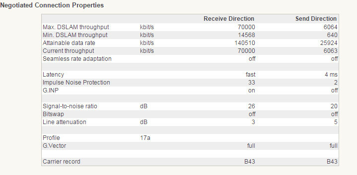

gdaivier schreef:Heb net de update gedaan![]()
De fout in attainable rate is nu in orde![]()
Attainable data rate kbit/s 130.758 26.386
Jack Daniels schreef:Kijk en kwijl
Attainable data rate kbit/s 125.438 24.757
Dank zij de FritzBoxen, waar je de lijnwaarden tenminste nog kan uitlezen, zien we nu welke snelheden zo'n vectored lijntje aankan.Roygenz schreef:Nog meer kwijl
Attainable data rate kbit/s 140.510 25.924
De laatste (140/26) zal wel heel dicht bij de ROP zijn (attenuation = 3dB).
Hoge upload (25-26 mbps) is ook wel opvallend (vectoring op de upload is zelfs nog niet actief).

Blijkbaar hebben ze de weg gevonden hier naar VDSL. Deze namiddag was een technieker hier bezig aan de KVD, plots verbinding weg, daarna begon m'n fritzbox opnieuw in te trainen en had ik terug verbinding, maar na zijn "inteventie" was mijn SNR gezakt van 26 naar 23-24 schommelend... Waarschijnlijk oplevering van een nieuwe VDSL2 klant die ergens te dicht tegen mijn lijn loopt?
Nog steeds geen slechte waardes natuurlijk, maar wel opmerkelijk wat het verschil is na oplevering van een extra vdsl lijn hier op de kvd.
