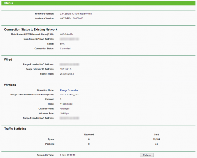

Ik slaag er maar niet in om met mijn TP-link wifi-repeater/bridge TL-WA750RE een internetverbinding te krijgen via mijn B-box3 Proximus-modem. Dit was geen enkel probleem met mijn Telenet-wifi-netwerk. De Quick Setup verloopt nochtans probleemloos.
Status Wifi-repeater nà setup
De repeater wordt via het 2.4 GHz-netwerk herkend onder 192.168.1.3. Alhoewel de DHCP-functie van mijn repeater is uitgeschakeld, krijg ik, eens ermee verbonden, geen IP-adres van de Proximus-modem. Ook een configuratie via WPS geeft hetzelfde resultaat.
Wat is er loos? Heeft dit iets te maken met de 2 draadloze netwerken: 2.4 GHz en 5 GHz? Bij mijn repeater staat de Channel Width op 'Auto'
Of moeten er instellingen van de B-box3 gewijzigd worden?

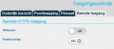

En verder, zou volgende instelling correct staan?
jos123
Berichten: 1348
Bedankt: 62 keer
Met vaste channel bedoel ik vaste kanaal (tussen 1-11 als ik me niet vergis) niet bandbreedte, maar nogmaals het kan soms helpen.
Elke router heeft min. 2 mac adressen voor LAN & WAN.
Remote instellingen op B-box3 heeft daar niks mee te maken.

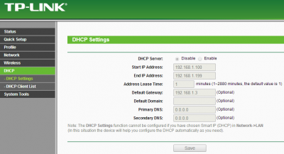

Ik kan ook eens proberen om de repeater een statisch ip-adres te geven. Dan is het mogelijk om hem ook als dhcp-server ip-adressen te laten toekennen.

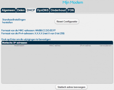

Uiteraard dien ik rekening te houden met de range van de bbox3-modem, en daar deze ip-adressen als statische adressen in te voeren.
Wat zou het beste zijn, denk je?

Je kan idd de TP-Link als DHCP server gebruiken, maar dan dien je de DHCP server op de B-box3 uit te schakelen.
Met statische IP adressen zou ik niet werken, te veel hoofdpijn ;)
