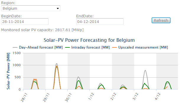

Nog twee bijkomende grafiekjes in verband met de elektriciteitsproductie in België: wind en zon.
De oranje lijntjes geven het aantal MW weer dat deze vormen konden bijdragen.
1. Productie van elektriciteit met behulp van wind over de laatste zeven dagen.
Bron: Elia
2. Productie van elektriciteit met behulp van zon over de laatste zeven dagen.
Bron: Elia
Zelfs als men de geïnstalleerde productiecapaciteit van wind en zon vertienvoudigd in België:
Er zijn duidelijk erg lange periodes in de grafieken waarneembaar waar beiden omzeggens geen elektriciteit opwekken, te weinig elektriciteit opwekken, etc.
Enkel indien er een oplossing gevonden wordt om elektriciteit op grote schaal en met voldoende capaciteit te bufferen/op te slaan, zou men kunnen dromen van een volledig groene elektriciteitsproductie in België.
De roofbouw aan capaciteit die onze klassieke elektriciteitsproductie heeft moeten ondergaan, wordt heden duidelijk niet gecompenseerd door de groene elektriciteitsproductie die men in de plaats heeft willen stellen.
Voorlopig kunnen we dan ook at best een gezonde mix van diverse technologieën nastreven.
Ik ben benieuwd of onze beleidsmensen er in slagen dit te verwezenlijken.
Maar hopelijk zullen ze eerst allicht de huidige achterstand wegwerken ...
Uiteraard kunnen we ook enkel elektriciteit verbruiken naargelang deze beschikbaar is.
Bij veel wind en zon hervatten we alle activiteiten. In al de andere gevallen rusten we uit.
Bron: Elia
Bron: Elia
- voor wind van 1835 MW naar 18350 MW
- voor zon van 2817 MWp naar 28170 MWp
