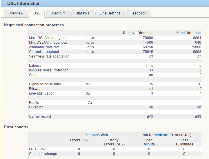

Sinds woensdagavond heb ik VDSL2 bij EDPnet, startende met een 30/6 profiel, en met volgens mij perfecte waardes voor de rest. Toch haal ik maar 10-11Mbps downstream, terwijl upload wel normaal is (5.7 Mbps). Ticket is lopende bij EDPnet, en ze zijn ermee bezig. Toch zeiden ze me dat er misschien achterliggend een probleem op de lijn kon zitten en dat ze navraag hebben gedaan bij proximus hiervoor.
De glasvezel naar de ROP is hier maar enkele maanden geleden geblazen, en de rop is maar sinds 2 weken actief (grote kans dat ik dus de eerste VDSL2 klant ben hier..). Zou het kunnen dat er met die fiber iets verkeerd is? Ongeacht de 10Mbit downstream werkt alles wel heel vlot & stabiel...
VDSL2 waardes ok?

Intussen is vectoring actief op mijn lijn (wel na de telefonische lijntest uit te voeren). Dit gaat dus inderdaad niet automatisch op een fritzbox 7490.
Na de lijntest uit te voeren kreeg ik meteen een 70/6 profiel provisioned & g.imp op "on".
Het vreemde is wel dat ik terug maar 30Mbit effectieve downstreamsnelheid heb (ook via gigabit lan). Ik vermoed dus dat EDPNet toch ergens een cap actief heeft (hun vorige uitleg ivm het 10Mbit probleem was dat mijn profiel "niet juist was ingesteld"). Ticket is terug geopend, maar ik blijf dit toch vreemd vinden...

Roygenz
- Berichten: 839
- Locatie: 51RUI0
- Bedankt: 53 keer
Daar ziet alles er normaal uit eigenlijk... 70000/6000 als actief profiel, normale connectie tijden etc.

Mogelijk eens een simpele test doen met BBOX3 ? , ik heb ervaren dat het vectoring lijnprofiel van 70 / 6 pas actief werd vanaf dat de bbox3 werd aangesloten.

Spijtig genoeg heb ik hier enkel een bbox2 liggen... Daarmee krijg ik terug een 30/6 profiel. Zag je in je Fritzbox dan ook 70000/6 als actief provisioned dsl profiel?
