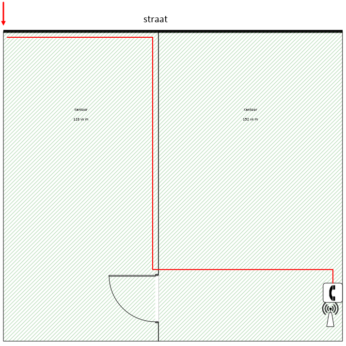

Eventjes jullie advies nodig voor een locatie met een VDSL2 installatie (BBOX3)
Alles loopt goed met uitzondering van het internet dat regelmatig wegvalt. Echter denk ik de oorzaak reeds te kennen en zodoende te vervangen.
Zoals jullie zien op het plan komt de lijn toe in een garage (rode pijl). Op die plaats zit geen splitter of dergelijke maar loopt deze door langs de kortste weg (~25m) naar een bureau waar de splitter (nieuwe), telefoon en bbox 3 staan.
Echter is dat laatste stuk geen telefoonkabel of dergelijke maar gewone elektriciteitkabel (geen vaste kern, flexibel). Ik denk dus dat daar het probleem zit gezien die kabel ook al niet van de nieuwste is :-D
Dit laatste stuk zou ik nu willen vervangen door echte kabel. Maar wat gebruik ik hiervoor het beste.
Welke kabel gebruik ik hiervoor met zo min mogelijk verlies?
Hoe koppel ik de binnenkomende Belgacom lijn best aan die kabel?
PS: Bbox verplaatsen naar garage is geen optie :-D

De binnenkomende lijn met behulp van scotch locks verlengen met VVT-kabel zal werken, maar het is niet ideaal.
sddt schreef:Op die plaats zit geen splitter of dergelijke
Op de plaats waar de Proximus-kabel de woning binnenkomt moet idealiter een NTP2007-contactdoos en als je telefonie hebt ook een DSL-splitter geplaatst worden.
In jouw geval kan je vanaf daar twee aparte VVT-kabels leggen naar de werkplek. Eén voor telefonie op de groene klem en één voor de modem op de blauwe klem van de NTP2007-contactdoos.
(Idealiter plaats je in de garage ook meteen de VDSL2-modem(zonder actieve Wifi) en voorzie je voldoende UTP-bekabeling voor pc's en telefoontoestellen en een apart Wifi-toegangspunt op de werkplek.)

Dus als ik het goed begrijp.
In de garage een splitter waar de lijn binnenkomt. Van daarop 2 vtt kabels nr de werkplek om daar direct aan te sluiten op modem en telefoon zonder splitter meer?
Als het zo is gaan we eens nr de Brico achter het nodige materiaal :-D
Berichten: 6151
Bedankt: 1934 keer
Ja, goed begrepen. Als je nog geen NTP2007-contactdoos hebt, moet je wel nog langs in een Proximus-verkooppunt.

Je hebt dan wel een kabel van +-25 m tussen de NTP2007 en je modem. Zeker ook niet ideaal. Ik zou eerder gaan voor een verlenging van de aansluiting (Scotch Locks + goede telefoonkabel) tot bureau en daar dan de NTP2007 met eventuele uitsplitsing. Misschien dat een Proximus technieker hier op UB dit kan bevestigen of tegenspreken? :-)

Je kan ook een goede UTP kabel leggen (in plaats van 2 vtt's):
  • - het blauwe/blauw-witte paar sluit je aan op de blauwe klemmen van de NTP (DSL)
    - het groene/groen-witte paar sluit je aan op de groene klemmen van de NTP (TEL)
Later kan zo'n UTP kabel altijd van pas komen...
PS. In een normale vtt zitten er ook al 2 paar, dus waarom 2 vtt's ?
