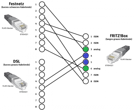

Gezien de vele problemen over het IMS platform van Scarlet via de FritzBox 7390/7490, heb ik hier gelezen dat sommige mensen de VOIP van Scarlet op hun BBOX2 of SAGEM gebruiken en het internet gedeelte en extra VOIP accounts via de Fritz!Box laten afhandelen. Gezien de Fritz!Box 7390 niet op de whitelist staat, gebruik ik hem achter de SAGEM modem. Nu wil ik graag de VOIP van SCARLET als 'fixed line' gebruiken in de Fritz!Box.
Volgens deze topic https://userbase.be/forum/viewtopic.php?f=83&t=43273 zou dat moeten lukken. Alleen is het een BBOX2.
Je gebruikt de telefoonuitgang 1 van de SAGEM met de zware splitter te verbinden en DSL/TEL stekker in de Fritz!Box. Moet er iets extra's gebeuren?
Werkt dit?
Van zodra ik dat uitvoer, staat status van "Line 0" in de SAGEM, dat hij aan het bellen is.
Het telefoonnummer raakt niet in de status actief in de Fritz!Box. Het formaat is 03xxxxxxx?
De Fritz!Box bouwt zijn eigen PPPoE sessie op via external modem (LAN 1).
Ik heb nog geen dial rules ingesteld. Er is ook nog geen andere voip account ingesteld, omdat ik er nog geen heb.
Ik had ervoor een vergissing gedaan, heb gewoon een rj11 kabel rechtstreeks op Sagem Phone 1 en DSL/TEL fritz!Box aangesloten. Kan dat kwaad?

tomde schreef:Je gebruikt de telefoonuitgang 1 van de SAGEM met de zware splitter te verbinden en DSL/TEL stekker in de Fritz!Box. Moet er iets extra's gebeuren?
Werkt dit?
Dat werkt perfect. Dat is ook de manier waarop je een FritzBox achter een Telenet modem, of Telenet HGW (met telefonie) aansluit.
Er zijn 2 mogelijkheden om de Telefonie met de FritzBox te verbinden:
  1. ofwel gebruik je de meegeleverde FritzBox Y-kabel: de zwarte adapter sluit je aan op de TEL uitgang van de Sagem, de andere kant van de Y-kabel sluit je aan op de DSL/TEL bus van de FritzBox
  2. ofwel maak je een zelf een kabeltje, waarbij je ervoor zorgt dat het telefoonsignaal terecht komt op pin 3 + 6 (groen) van de RJ45 stekker van de FritzBox (zie tekening hieronder)
tomde schreef:Ik had ervoor een vergissing gedaan, heb gewoon een rj11 kabel rechtstreeks op Sagem Phone 1 en DSL/TEL fritz!Box aangesloten. Kan dat kwaad?
Of het kwaad kan weet ik niet, gezond zal het niet zijn :-(
Zoals je op bovenstaande tekeing kan zien, heb je op die manier het telefoonsignaal met pin 4 + 5 (blauw) verbonden, waar in feite het DSL signaal moet komen.
tomde schreef:Van zodra ik dat uitvoer, staat status van "Line 0" in de SAGEM, dat hij aan het bellen is.
Waarschijnlijk gebruik je niet de juiste kabels.
Dat het telefoonnummer niet in de status actief geraakt in de Fritz!Box moet je niets van aan trekken, als het maar werkt.
Formaat van het nummer speelt geen enkele rol. Zorg er gewoon voor dat er geen duplicaat is van een bestaande Voip lijn, anders geraakt de fritzBox verward. Voorbeeld:
  • fixed line = 03 123456 (inkomend Scarlet)
    VoiP line = 0032 3 123456 (uitgaand Betamax)

@Philippe, bedankt het bleek inderdaad een kabelprobleem te zijn. Stom :-) Daarmee was het probleem al gedeeltelijk opgelost.
Maar ik kreeg nog altijd proxy authenticatiefouten, maar nu in de log van de Sagem. Dus heb ik geprobeerd om mijn paswoord opnieuw in te gegeven in de Scarlet eServices. Dit via 1 paswoord voor alle producten. Een nachtje laten sudderen en 's ochtends werkte dit en deze avond nog altijd. Dus ik hoop dat het nu opgelost is. Waarschijnlijk van de migratie voip.scarlet.be naar ims.scarlet.be iets niet 100% goed is verlopen.
