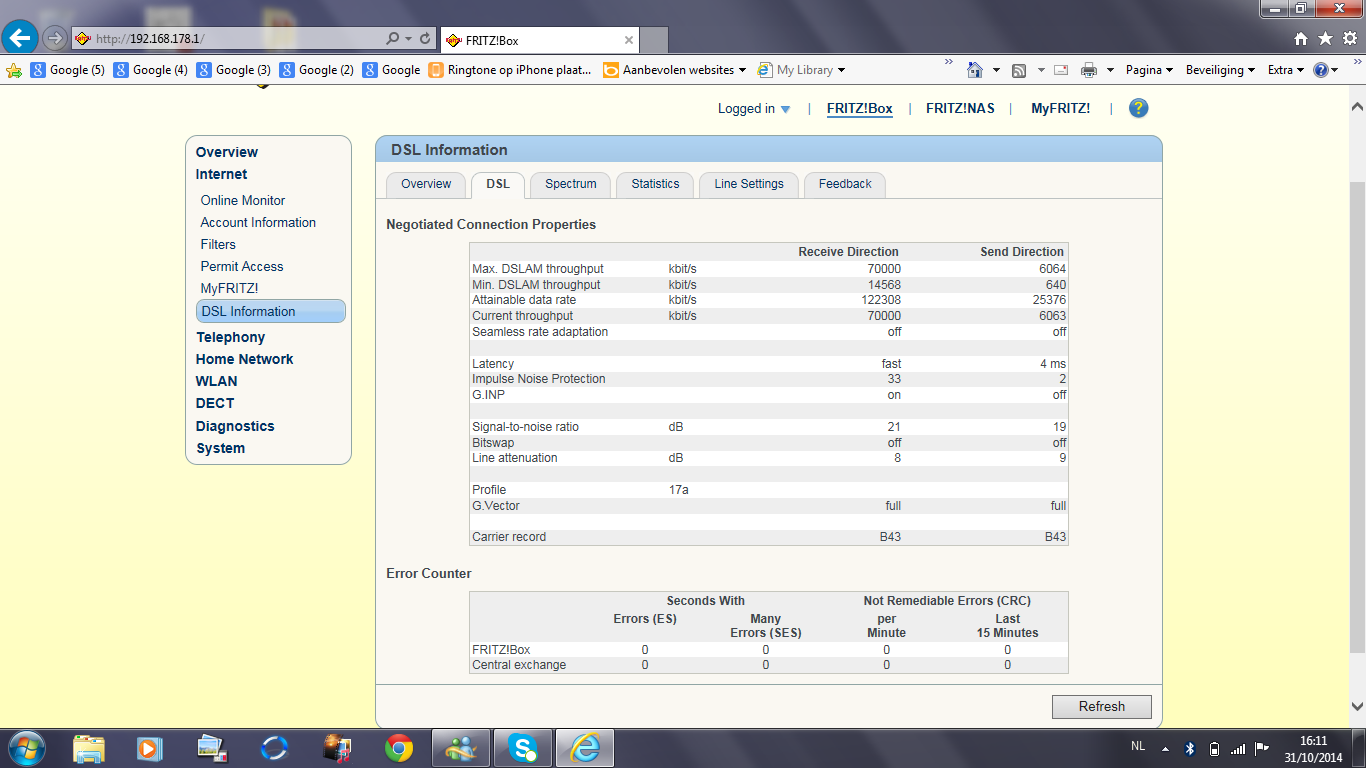

Hallo,
zoals gevraagt de lijnwaardes met de 7490 met versie 6.20
werkt dus wel degelijk met vectoring ....
maar zie niet goed het voordeel van de 6;20 ten opzichte van 6.06

dommelgebruiker schreef:maar zie niet goed het voordeel van de 6;20 ten opzichte van 6.06
De bug van de "attainable data rate" is er toch uit.
Nu heb je 122.300 kbit/s i.p.v 70.000 :)

Ik zie bij G.Vector nu ook 'full' staan, in plaats van gewoon 'on'. Was dit in 6.06 ook reeds het geval?

Ik denk niet dat ze veel hoger dan 100 mbps zullen (kunnen) gaan, als ze nog wat reserve willen nemen.
Als je de hier geposte lijnwaarden bekijkt, zie je bijvoorbeeld een "attainable" downstream van 120 mbps, maar dat is:
  • - waarschijnlijk redelijk dicht bij de ROP (250 m?).
    - waarschijnlijk gebaseerd op een SNR van 6dB.
Als je dus 10 dB als een SNR target neemt, en rekening houdt met lijntjes tot 400m, dan zal 100 mbps wel een grens zijn?

Kan je eens een screenshot maken van jouw lijnwaarden? Dan zien we het verschil :)
katerke
Berichten: 17
Lid geworden op: 05 nov 2014, 12:47
Vdsl2 tool krijg ik niet aan de praat
Geen probleem fotooken bijgevoegd ;)
