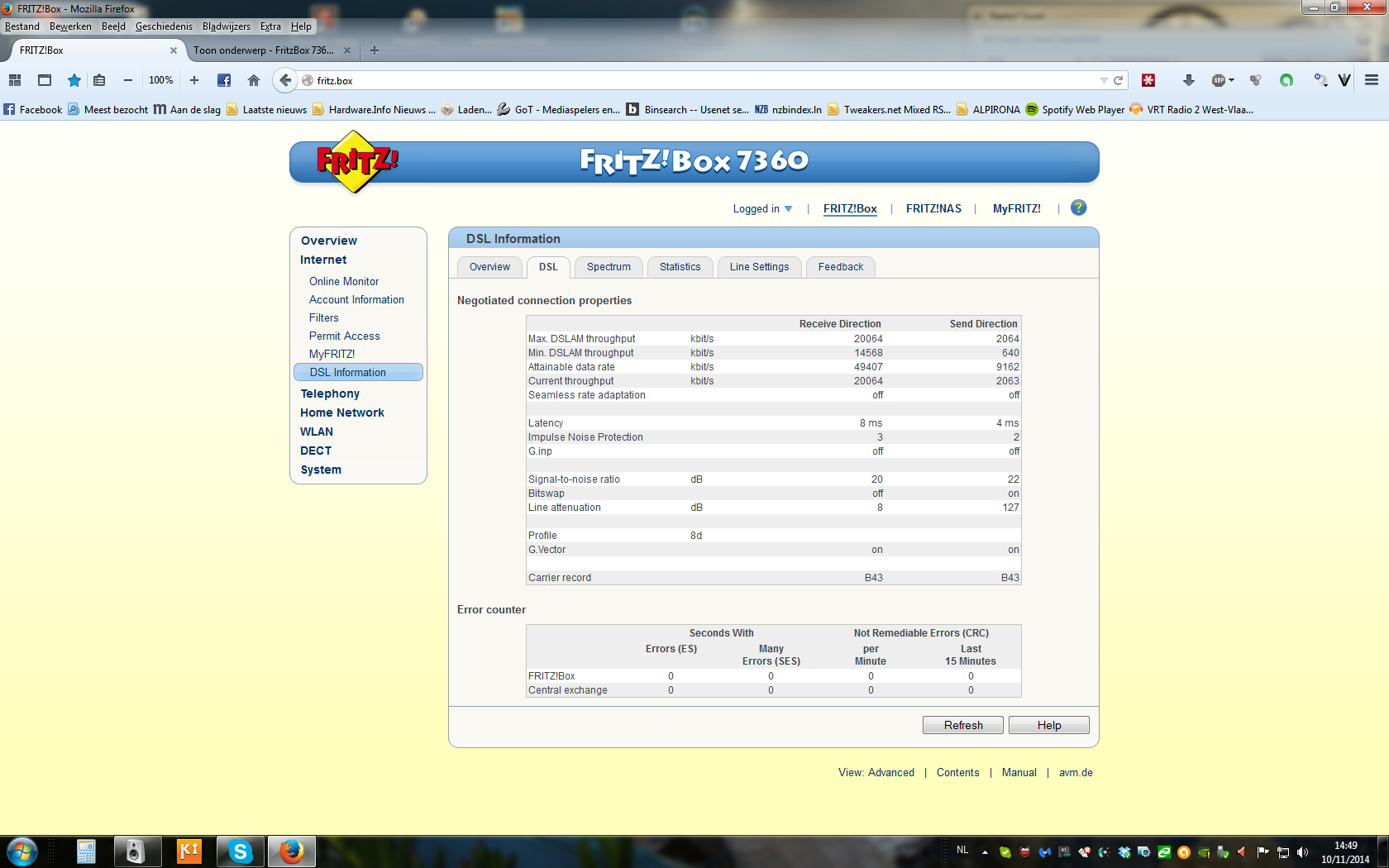

Hallo,
zoals gevraagt de lijnwaardes met de 7490 met versie 6.20
werkt dus wel degelijk met vectoring ....
maar zie niet goed het voordeel van de 6;20 ten opzichte van 6.06

dommelgebruiker schreef:maar zie niet goed het voordeel van de 6;20 ten opzichte van 6.06
De bug van de "attainable data rate" is er toch uit.
Nu heb je 122.300 kbit/s i.p.v 70.000 :)
Nu nog wachten tot ze DLM invoeren :-)

Kan je eens een screenshot maken van jouw lijnwaarden? Dan zien we het verschil :)
katerke
Berichten: 11
Lid geworden op: 05 nov 2014, 12:47
Vdsl2 tool krijg ik niet aan de praat
Geen probleem fotooken bijgevoegd ;)
