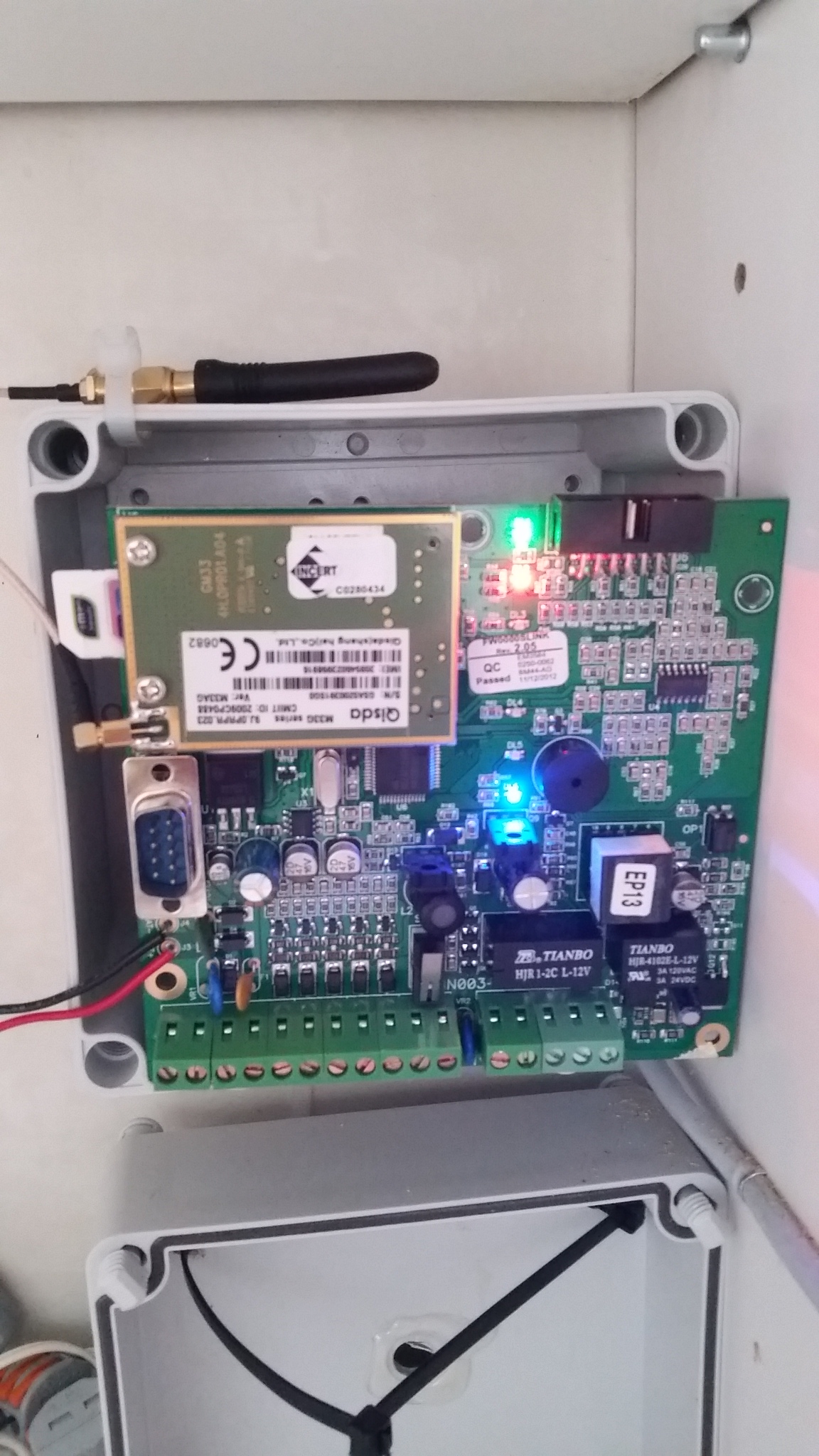

Mijn alarmsysteem belt mij bij een alarm, nu gebeurt dit via een GSM module die de helft van de tijd het niet doet. Nu zou ik graag mijn alarmsysteem op mijn vaste lijn aanschakelen maar het probleem is dat ik de bedrading niet tot aan mijn alarmsysteem kan brengen, iemand een idee of er een draadloze oplossing is? Beetje zoals een DECT telefoon maar waar ik dan een connectie kan maken met het alarmsysteem.

Heb http://www.produktinfo.conrad.com/daten ... _it_pl.pdf besteld, denk dat het hiermee moet lukken om alarmsysteem op vaste lijn te krijgen.
Ik gebruik voicemelding, en inderdaad ben ik in dit geval afhankelijk van stroomvoorziening, maar wat baat het als de GSM module, die inderdaad wel een batterijbackup heeft, het bijna nooit doet
dan toch liever via de vaste lijn en afhankelijk van de stroomvoorziening.

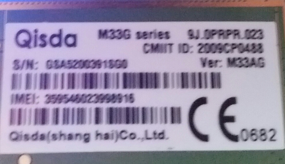

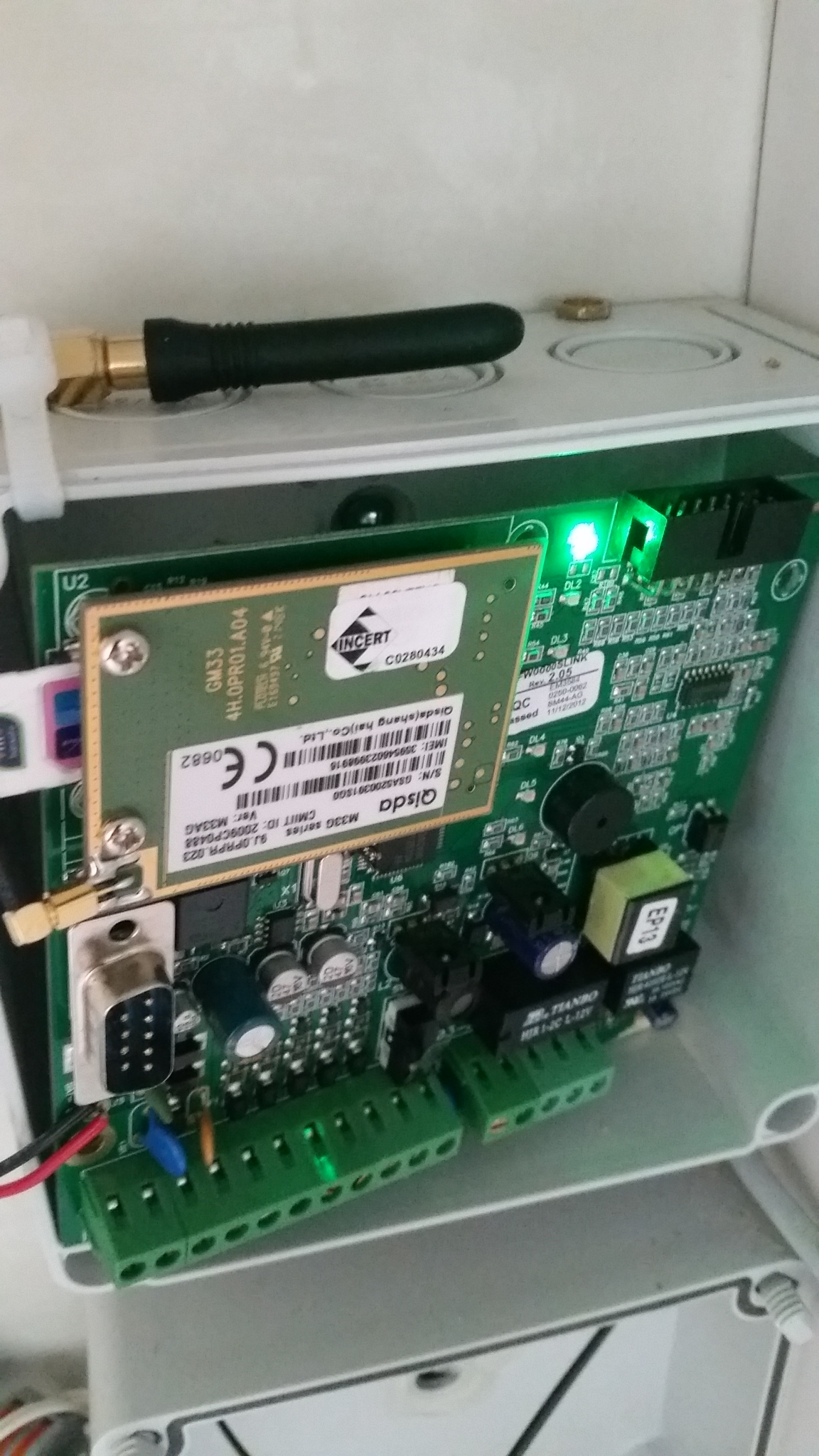

Hier enkele foto's, heb een close-up van het type genomen ook. De paars/blauwe lampjes moeten normaal steeds vast branden, 1 tot 3 lampjes, maar het merendeel van de tijd staan ze te pinken wat betekent dat er geen verbinding is. De antenne heeft reeds vast gemonteerd gezeten op contactdoos maar is er van losgemaakt omdat de installateur dacht dat het beter ging zijn. Niet dus.

Ziet er mij een sma connector uit, er bestaan outdoor antennes met een dikkere coax die 5db gain hebben om betere ontvangst te hebben.
Zoek eens op google gsm antenne 5db

Oh zie nu pas dat je foto's gepost had, dit is een Inim - Smartlink module en deze zit normaal in een metalen behuizing, best staat de antenne minstens 1 meter van de module vanwege interferentie op de telefoonlijn.
http://www.liontostelecom.gr/website/im ... nk_gsm.png
Ik zou eens opzoek gaan naar een echte alarm installateur .... want dit trekt nergens op.
