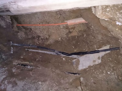

Dankzij Vlarem II zijn ze momenteel de straat thuis om zeep aan het helpen met gescheiden riolering aan te leggen en aan te sluiten op de beek die hier blijkbaar ondergronds loopt.
Gisteren hebben ze (uiteraard) een kabel over getrokken en terug aan mekaar gemoft.
Wie kan me de zichtbare kabels identificeren?
Zo moet er volgens mij o.a.: Infrax/straatverlichting, Infrax/Telenet-kabel, Infrax/stroomkabel, Belgacom/Telefoonkabel liggen, maar wat is wat?
SpecialK
Berichten: 1374
Bedankt: 105 keer
Ik denk: oranje = Belgacom
Die zwarte die aan elkaar gezet is = Telenet
Dikke zwarte onderaan de foto: elektriciteit.

(Ik heb d'er cijfertjes bij gezet om 't makkelijker te benoemen :p) Ik tel trouwens 5 kabels.

Is 5 niet de waterleiding? :-)

1) 20 paar PET van belgacom/proximus
2) Coax of verlichting of elektriciteit
3) Elektriciteit denk ik
4) Een grote steenbrok of invoerkabel van belgacom als er nog een andere kabel dieper ligt.
5) water of gas
Ben eigenlijk maar enkel zeker van die eerste :p. 4 en 5 zouden wat meer moeten blootliggen.

4 - Lijkt mij een aardingskabel (maar zoals eerder vermeld zou dit toch wat meer zichtbaar moeten zijn :-D )
5 - Kan een 2de voedingskabel zijn van infrax/eandis (vroeger gebeurde dat meer met luchtleidingen dat deze dubbel werden aangelegd) en dat deze mee ondergronds is gegaan

We hebben hier eens een waterlek gehad in de straat... en in de put die toen gegraven is zag ik ook een coax van TN... waar die was enorm dun tot mijn verbazing (hier op de foto lijkt hij alvast veel dikker).

meon schreef:Gisteren hebben ze (uiteraard) een kabel over getrokken en terug aan mekaar gemoft.
En hebben ze het zelf gefixt, of iemand laten komen van de betreffende nutsmaatschappij?
Soms proberen ze dat zelf te herstellen, om zo een schadeclaim te vermijden
Onlangs hier een nieuw voetpad, in opdracht van de gemeente.
Telefoonkabel van de gebuur overgetrokken: de aannemer (Poolse onderaannemer) heeft de kabel gewoon weer verbonden met een "suikertje", en bij de gebuur aangebeld om te zien of hij weer telefoon had. Daarna "zand erover" + voetpad
Ik heb dat aan Belgacom gerapporteerd, een week later voetpad terug opengebroken, en politie erbij om een PV op te maken.
Een niet goed herstelde kabelbreuk kan grote schade veroorzaken aan de hoofdkabel (insijpelend water, sommige van de oude telefoonkabels zijn nog geïsoleerd met papier!)

Ze beweerden dat zelf te hebben opgelost ("we hebben dat terug in orde gemaakt"), dusjah... Ik heb tenminste nog bovenstaande foto van hoe het er uit zag, mocht er zich een probleem vormen, want het gat is ondertussen terug dicht gemaakt en aangetrilt.

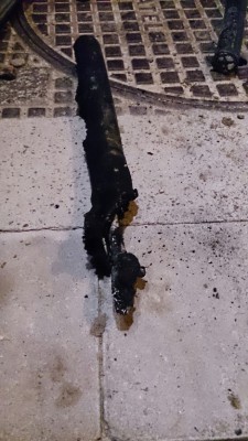

De stroom-kortsluiting enkele maanden geleden was net iets indrukwekkender (en stinken) :)
Tot mijn verbazing is dat allemaal aluminium?

Volgens mij heeft een aannemer geen bevoegdheid, noch de kennis, om dergelijke reparaties uit te voeren.
Ik zou de maatschappij op de hoogte brengen. Als er binnen enkele jaren een probleem voordoet, is de verantwoordelijke niet meer te vinden, nu nog wel!
Was het een telefoonkabel?

Net naar Infrax gebeld; ze hebben wat moeten zoeken omdat er geen specifieke opdracht was voor die werken, maar ze hebben die dag wel degelijk een technieker gestuurd die een aantal herstellingen daar heeft uitgevoerd (ze hebben blijkbaar wel meer geraakt :)).

Ik zou denken dat het de straat verlichting was of zo ... 5G 10mm2
want die met ribbelkes is de coax ...

SpecialK schreef:Die zwarte die aan elkaar gezet is = Telenet
Het lijkt inderdaad op een coax... maar als je dan ziet hoe hij aan elkaar staat hou ik m'n hart vast.

meon schreef:Tot mijn verbazing is dat allemaal aluminium?
Elektriciteitskabels in de straat zijn praktisch allemaal aluminium : reden is het gewicht van de kabel.
Hoewel aluminium slechter geleidt dan koper, is per saldo het gewicht van de kabel véél minder en dus handelbaarder en ook goedkoper
Voordelen volgens een grootverdeler van Alu-kabels:
http://www.aluminiumkabel.nl/waarom-aluminium-kabel

Die kabel die eerst overwas (bovenaan) was blijkbaar de voedingskabel van de KVD.
