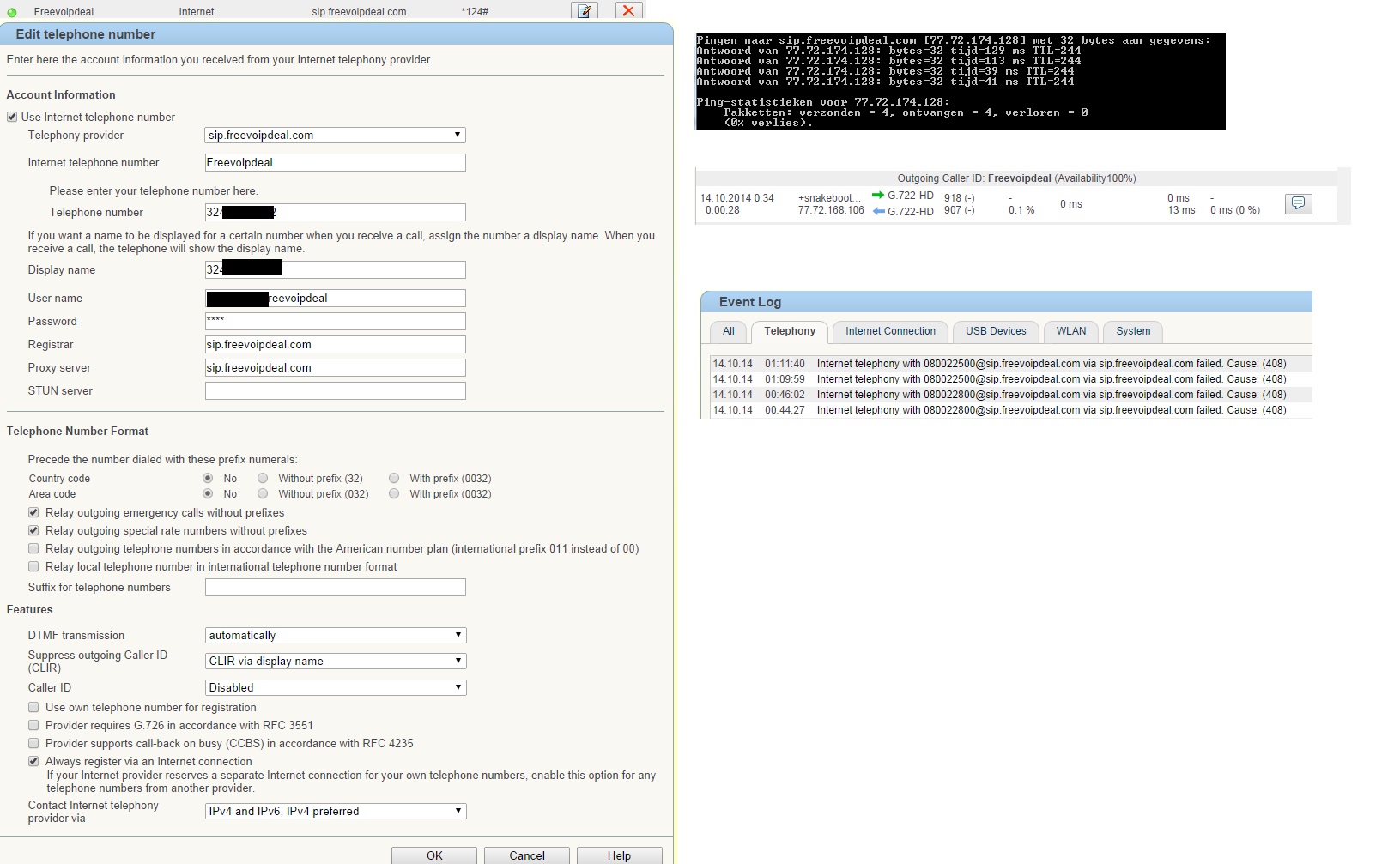

Ik sta in contact met FVD maar ze vinden niet echt iets. Ik heb nog altijd hetzelfde probleem, kan wel oproepen maken en ontvangen van Betamax gebruikers maar kan niet naar mobile of vaste lijnen bellen. Heb even de SIP account ingesteld via sipdroid en daar lukt het dan wel mee om te bellen via wifi.
Ik heb een screenshot van mijn settings gemaakt waar ik niets aan heb veranderd maar is wel heel raar dat het nu nietmeer werkt. ( als telefoon heb ik de fritz fon)

snakeboots schreef:Ik heb een screenshot van mijn settings gemaakt waar ik niets aan heb veranderd maar is wel heel raar dat het nu nietmeer werkt. ( als telefoon heb ik de fritz fon)
Op je screenshot valt mij het volgende op:
1) telephone number: ik zet hier altijd mijn nummer in internationaal formaat, dus 0032xxx
2) use own telephone number for registration: bij mij is dit aangevinkt.
3) proxy server: is volgens mij niet nodig.

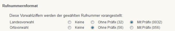

4) bij telephone number format staat bij mij:
  • - country code: met prefix (0032)
    - area code: without prefix (56)

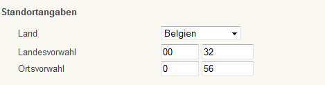

5) in jouw "line settings" (niet op jouw screenshot) heb je een area code ingevuld met een 0. dit moet zonder 0 (de "0" staat al in de eerste kolon, zie voorbeeld hieronder).
Location information.PNG (4.57 KiB) 2101 keer bekeken
6) in jouw logfile staan 4 mislukte pogingen naar 0800 22500/22800., met error code 408. Deze code duidt aan dat de bestemmeling niet gevonden is, wat normaal is: via FVD kan je geen 0800 gesprekken voeren (en indien het wel zou kunnen, zal het formaat 0032800 moeten zijn).
Probeer eens opnieuw met bovenstaande aanpassingen. Deze zorgen ervoor dat de FritzBox voor alle gesprekken via FVD altijd het volledige nummer doorgeeft. Jij belt 056 60xxxx, de FritzBox belt 0032 56 60xxxx

Dag Philippe, bedankt voor de instellingen. Het was gewoon de optie "Use own telephone number for registration" die ik moest aanvinken en dan werkt het. Als ik het uittvink heb ik hetzelfde probleem als ervoor.
Heb mijn prefix aangepast, en heb getest met het 0800 nummer en dat werkt bij mij gewoon perfect via FVD. Enkel 090x en 070 nummers gaan niet, maar 078 gaat dan weer wel.
