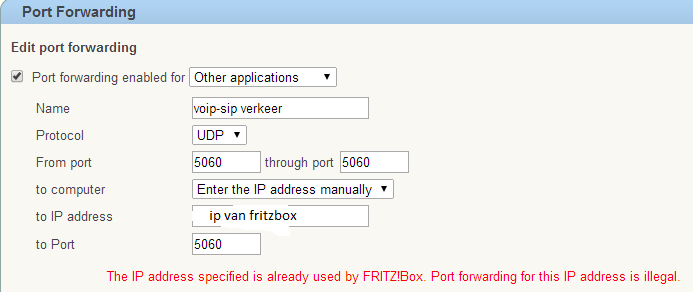

*vloek*, ik dacht dat we het gevonden hadden maar toch niet. Zie error in bijlage. De fritzbox laat niet toe te forwarden naar het ip adres van zichzelf, noch voor UDP als voor TCP verkeer.
Wat nu?

Voor alle duidelijkheid: er staat geen netwerkapparatuur voor de Fritzbox, de Fritzbox werkt ook als modem.
Waarschijnlijk zoeken we toch verkeerd. Iemand tips?
