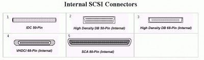

Zou wel eens handig kunnen zijn want ik las dat zijn disks 68 pins zijn. Als mijn geheugen me niet is de steek laat is dat die kleinere smallere connector en die zie ik niet op de foto die men mij stuurde....
Zie afbeelding. Zijn drives gebruiken waarschijnlijk connector en niet connector 1 ???

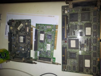

Ik heb meer SCSI apparatuur liggen dan ik dacht
Controller:
Tape drive...
...met bijhorende tape:
Flatcables:
Ik heb zeker en vast nog een controller liggen met 68-pins aansluiting (connector 3 op de tekening).
Volgens mij heb ik ook nog ergens een Areca, CD-wisselaar en drivebay liggen, maar ik heb geen idee waar.

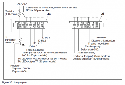

Via de jumpers kan je de disken in SE mode zetten.
