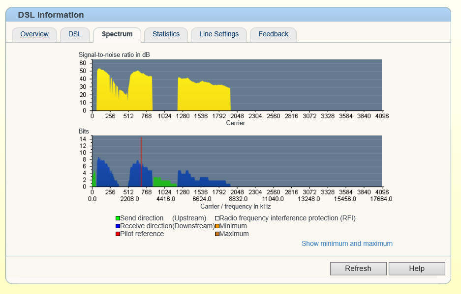

Ik ben onlangs omgeschakeld van ADSL naar VDSL2.
Ik heb een AVM fritzbox 7490 met de firmware voor vectoring.
Ik stel vast dat ik maar een DSL synchronisatie haal van 16554 / 2063 kbits.
Gisteren was het nog 20000 / 2063 kbits.
Ik woon in een nieuwbouw appartement + Belgacom is afgelopen week langs geweest om het nodige te installeren.
Kan iemand me raad geven waarom het zo langzaam is en wat ik kan doen om het te verbeteren.
Bijgevoegd vind me een paar screenshots van de fritzbox.
Alvast bedankt voor de feedback.

Ik denk dat jij pech hebt, en juist kantje/boord te ver van de ROP zit (>400m), gebaseerd op de attn van 14dB.
Jouw lijn ziet er anders perfect uit (max snelheid 57/11 Mbps op 8d is niet mis!)
Indien Belgacom jouw lijn op 17a zou zetten, dan haal je met veel gemak >70 Mbps
Jouw FritzBox zegt ook "G-Vector on".
Vectoring is een relatief nieuw gegeven, we moeten dus nog een en ander leren begrijpen.
Volgens mij wil dit gewoon zeggen dat jouw fritzBox detecteert dat vectoring op jouw lijn actief is.
Dat wil nog niet zeggen dat Belgacom jouw een vectoring profiel geeft.
Kan je eens kijken welke kaart in jouw ROP zit (Broadcom, Ikanos)? DSL Information > Overview
Geen idee waarom je op een 16.5/2 gevallen bent, en niet op 20/2 gezet wordt (wat via DLM nog verhoogd kan worden naar 30/2)
Dit voorbeeld toont wel aan dat de provisioning criteria van Belgacom toch soms TE conservatief zijn, zodat klanten niet de snelheden krijgen die de lijn comfortabel aankan

Philippe, het feit dat de Fritz aangeeft dat zowel downstream als upstream de vectoring actief is, betekent voor mij dat die info op niets gebaseerd is: Belgacom heeft dan al wel de FEXT vectoring uitgerold (downstream), maar op de NEXT (upstream) moeten we nog wel een hele tijd wachten. Die info klopt dus al zeker niet voor upstream vectoring; de vraag is wat dan de juistheid is van die in downstream...

Ik zou niet beweren dat het "op niets" gebaseerd is. Er moet ergens een gegeven zijn, die de aanduiding "G-Vector on" triggert.flupke19 schreef:Philippe, het feit dat de Fritz aangeeft dat zowel downstream als upstream de vectoring actief is, betekent voor mij dat die info op niets gebaseerd is: Belgacom heeft dan al wel de FEXT vectoring uitgerold (downstream), maar op de NEXT (upstream) moeten we nog wel een hele tijd wachten. Die info klopt dus al zeker niet voor upstream vectoring; de vraag is wat dan de juistheid is van die in downstream...
Wat juist weet ik niet.
Vandaar dat ik ook schreef "Vectoring is een relatief nieuw gegeven, we moeten dus nog een en ander leren begrijpen".
Er zijn een aantal zaken die we nog niet volledig begrijpen.
Zoals het feit dat vectoring-friendly modems (ook deze die niet white-listed zijn) hun huidig profiel blijkbaar behouden, en niet in fall-back komen: http://userbase.be/forum/viewtopic.php? ... 00#p555528
En hoe meer in-side info we krijgen (zoals van jou

Ik begin te vermoeden dat die status eerder wil zeggen dat vectoring in de modem enabled is, en dus - indien de DSLAM dat vraagt - de modem alle frames kan sturen die nodig zijn voor vectoring, zowel de frames voor de FEXT (al in bepaalde gevallen actief bij Belgacom) als de frames die de DSLAM nodig heeft om de NEXT te doen (die nog in experimenteerfase zit) en dat dus vermoedelijk de TS helemaal niet op een actieve vectoringlijn zit.philippe_d schreef:Jouw FritzBox zegt ook "G-Vector on".

Ik heb zojuist een email gekregen van edpnet dat ik de komende week de router niet mag uitzetten.
Ze gaan proberen om de snelheid te verhogen.
Ter info:
Ik heb deze week ook de meeste UTP kabels vervangen door CAT 6.
De kabel van de splitter naar de Modem is SFTP CAT 6.
Ik heb de waardes in de fritz bekeken voor en na het vervangen van de kabel.
Ik heb gemerkt dat de Signal to noise ratio in de receive direction met 2 DB verbeterde.
Daarnaast merk ik ook dat de Fritbox een verhoging aangaf in de Attainable data rate (receive direction).
De oude kabel van de splitter naar de modem was zo een typische telefoon kabeltje.
Bijgevoegd nog een foto van de huidige stand.
PS. deze foto toont een lagere Signal to noise ratio tov. de eerste foto in de post.
Het is raar dat dit nu weer gewijzigd is -> de snelheid van mijn verbinding is ondertussen wel terug hoger.
