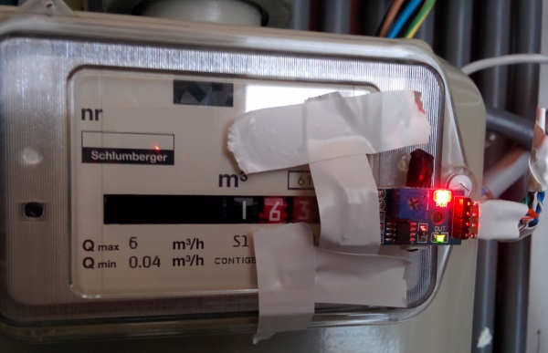

Ondertussen is mijn TCRT5000 printje toegekomen (link van mijn ebay bestelplaats) en heb ik de tijd gehad om het te installeren.
Wat een gepruts was me dat tot nu toe :lol:
Doel was dus om de reflectie van de 0 op mijn gasmeter te tellen bij elke rondgang met dit printje. Tellen doe ik met een Ubiquiti mFi, maar ik heb ook een Raspberry Pi gekocht waarop ik de teller mogelijk (flexibeler) kan aansluiten en configureren (maar dat is voor later).
Print werkt zoals het moet, allé redelijk toch. Even mijn problemen op een rijtje:
  • De reflectie van het glas tussen het telwiel en de sensor was te groot => enigszins kunnen oplossen met een stukje matte transparante plakband
  • Afregeling tussen correcte detectie en niet correcte detectie heel moeilijk => het scheelt een microtikje op het draaicontact en is meer een kwestie van geluk. Misschien is dit op te lossen door extra laagje matte plakband...?
  • Bij detectie wordt niet één pulse gegeven, maar bv. 2 à 3. Het is iets in de zin van twijfel bij ingang en uitgang van de reflecterende 0 (dus kort pulsje) en dan bij zekerheid de lange. => Mogelijk te fixen met betere detectie? Of wat filtering? -> Hier kan de Raspberry mogelijk nuttig zijn, in die zin dat daar misschien de filtering in gestoken kan worden, terwijl dat bij de mFi niet kan.
  • De vaste en nauwkeurige montage van het printje op de gasmeter. Bij mij nu een constructie met wat plakband... maar dat is niet geschikt voor de langere termijn :-(
Er is nog een A0-uitgang op het printje (ik gebruik de D0), maar geen idee wat die doet (niets direct van te vinden op het net en al die printjes hebben het bijna)... mogelijk is die iets trager :? en beter geschikt? Te proberen dus.

De AO uitgang is de analoge uitgang van de fototransistor in het TCRT5000 blokje. De DO uitgang is een digitale uitgang die word gestuurd door de comparator-ic op het printje. De DO is de beste oplossing, geeft steeds een zuivere 1 (= voedingsspanning) en 0 (= bijna 0V).
Ik heb totaal geen probleem gehad om dit af te stellen. Had ik in een vorige post niet vermeld dat je even het kunststofglas heel even mat te schuren ter hoogte van de sensor ? Nou ja, ik denk dat matte tape wel beetje mat is, maar nog teveel reflecteert.
Betreffende het gepruts...er bestaat een connector die je op de pinnen kunt schuiven.
Enne, voor 1,6 € moet je toch niet verwachten op een product dat "af" is :-D
Op welke spanning laat je dit werken ?

Bedankt voor je reactie!
Ik voed op 5V (4.7V gemeten tussen GND en Vcc). Uit een vorige post had ik inderdaad opgenomen het reflecterende plastic even zacht op te schuren, maar dat leek mij iets te destructief (de meter is eigenlijk onze eigendom niet en als het niet zou gewerkt hebben was er geen weg meer terug). Nu, ik heb de tape even bekeken en die heeft vooral 'intern' en aan de plak kant een mat patroon, maar de bovenkant is nog vrij glad. Mogelijk was dit dus niet te beste oplossing.
Ik bekijk het later deze namiddag verder :-) desnoods misschien toch schuren.

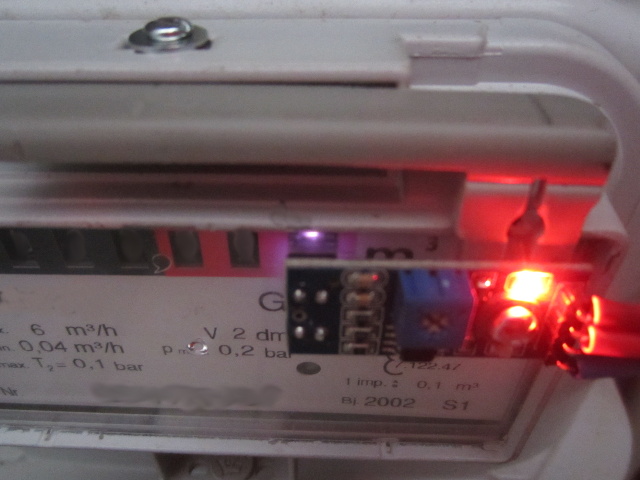

Ik heb deze beugel gemaakt uit een stuk elektrische kabelgoot. Je hebt namelijk een hoek van 90 graden nodig on te bevestigen.
Het printje bevestig je met een parker of metaalschroef M3 + kunststof rondsel + moer.
Het glaasje op een oppervlakte van 5 x 5mm iets mat schuren is niet zo destructief hoor, nadien kan je altijd polieren met displex (voor gsm schermen) of zo.
Wel heel fijn schuurpapier gebruiken korrel 400 à 600.

Eenmaal het glas klein beetje mat geschuurd recht t.o.v. de meest rechtse digits waar de 0 voorbij komt, plaats je de sensor en stel je af op deze wijze :
Potentiometer geheel linksom draaien, dan zachtjes naar rechts draaien tot wanneer je detectie hebt met de 0, dan als de 0 voorbij is wat meer naar rechts draaien tot iets "anders" gedetecteerd wordt. Je zet de pot meter dan halverwege tussen deze 2 instelpunten.
Zo zou het moeten goed staan.

Ondertussen met een schuurvlies het 'glas' mat gemaakt.
Momenteel ben ik nog aan het testen of hij nog dubbel of trippel telt (per omwenteling). In het begin deed hij het nog, maar nu heb ik de sensor iets schuiner geplaatst en heb het nog maar 1x gehad op 7 omgangen... een fout van 14%
Dat is dus 1dm³ fout op 7 omgangen.
We hebben ongeveer een verbuik van 700m³ per jaar, deze teller zou dus na een jaar (als die fout zo blijft) er 100m³ naast zitten en 800m³ aangeven... dat is toch iets te veel :)
Ter info: met de plakband heb ik 1 fout op 21 omgangen gehaald, dus volgens mij moet dit nu ook lukken.
Hoe ik heb 'getuned': zonder 0, draaien tot reflectie detectie en dan tikje terug zodat hij geen detectie aangeeft.

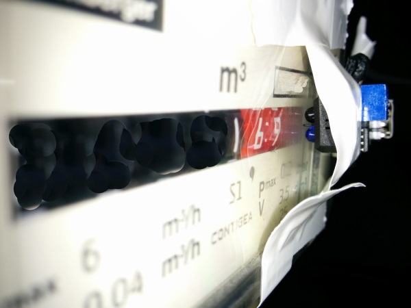

Wel belangrijk dat sensor tot tegen het glas zit. Mijn opstelling hier met gesoldeerde aansluitdraden voor er een stekker op kwam.
EdpNet XL 99/35 Mbps
NuKeM
Berichten: 5660
Het tunen op de 0, dan op de niet 0 en dan de tussenwaarde nemen, gaat bij mij helaas niet op. Het verschil is zo goed als niet te zien op de potentiometer (staat trouwens tussen eerste en 2de streepje links... vrij gevoelloos dus).
Dan maar mijn vensterje nog wat opgeschuurd, ook zonder effect.
Nu de IR LED en sensor nog wat strakker tegen de meter geplakt en dat loopt voorlopig goed (mogelijk gewoon geluk met de potentiometer-stand).
Ik ga hem even zo laten testdraaien :)
