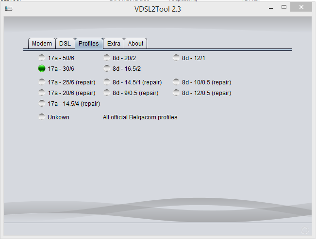

Vandaag ben ik gezet op een hogere profiel.
Maar wat mij opvalt is de 17A profiel = zie foto
Wie kan me dit uitleggen

heusdenaar1997 schreef:Vandaag ben ik gezet op een hogere profiel.
Wel, heel simpel: je hebt een 17a profiel gekregen. Nu is de kans ook vrij groot dat DLM daar binnenkort nog een schepje bij doet :beerchug:
Berichten: 16487
Uitgedeelde bedankjes: 820 keer
Bedankt: 2998 keer
Daar ben ik nog niet zo zeker van.
Gelieve je modemwaarden eens te posten die je uit de modemtool kan aflezen (druk gewoon op de "Copy to Clipboard" knop, en plak dit in je antwoord).
Ik ga ervan uit dat je op een 30/2 profiel terechtgekomen bent (nog niet gekend door modem tool v 2.3 ?).
DLM kan je nooit op een ander provisioning profiel zetten (van 8d naar 17a).

ahh hier ik heb toch een 8d profiel.
Zijn mijn lijn waarden Stabiel ?? Kan ik na een vectoring in de toekomst ooit op 50 of 70 mbps komen ??

heusdenaar1997 schreef: ahh hier ik heb toch een 8d profiel.
Dat bevestigt dus mijn vermoeden.
heusdenaar1997 schreef: Kan ik na een vectoring in de toekomst ooit op 50 of 70 mbps komen ??
Wie weet wat de toekomst nog allemaal brengt?
Maar op basis van de huidige criteria is 30/2 het hoogste wat jij kan krijgen.
Vectoring is in eerste fase (2014-2015) alleen voor de lijnen <400m
In een latere fase komen lijnen <700m
Indien Belgacom zijn provisioning criteria zou relaxen (vb 17a tot 500m), dan zou 70/6 er nu al inzitten voor jou.

heusdenaar1997 schreef:Wie kan me dit uitleggen ?? Dit heb ik van een vriend gekopieerd . afstand is 472 m en ze zit op een 17A profiel ??
  1. de afstand in de modem tool is een benadering. Je kan je dus niet blind staren op deze (berekende) waarde.
  2. de afstand die gebruikt wordt voor het toekennen van je profiel komt uit een database die belgacom bijhoudt. Je kan ervan uitgaan dat dit de correcte afstand is, maar een (sporadische) fout is niet uitgesloten.
  3. last but not least: niet alleen de afstand (400m) maar ook de verzwakking (0.4db) is een criterium. Als de verzwakking boven de limiet valt, dan krijg je ook geen 17a profiel - zelfs als de afstand <400m is
