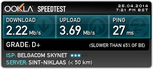

Ik tik dit nu op een laptop die via een cat 6 voorgemonteerde kabel rechtsreeks op lan 2 poort van de bbox 2 aangesloten is zoals aangegeven door silentkiller. Al de rest ligt eraf: ik heb simpel de switch die aan de box2 hangt, uitgeschakeld, dat zou voldoende moeten zijn nietwaar?
3 interessante metingen: 1 van vdsltool 2.3 en 2 van ookla (onder).
Vdsltool geeft zo goed als geen verschil:
Line: 30040 kbps 6048 kbps
Modem max: 89060 kbps n/a Estimated!
Calculated max: 73122 kbps 15320 kbps Estimated!
Profile: 17a
Line length: 158 m Estimated!
Training margin: 25.7 dB
Attenuation: 4.7 dB
De 2 andere metingen zijn wel interessant. Ik denk dat het nu een combinatieprobleem is van:
- de bbox 2 die een routingprobleem heeft
- de lijnkwaliteit die ook niet echt megageweldig is in de spitsuren
Dit nog even tussendoor: vorig jaar november ben ik na 2 jaar scarlet naar bgc overgestapt. Daarvoor had ik ook al een tijdje bgc vdsl2+.
Tijdens de overschakeling vorig jaar werd ik door een bgc technicus gebeld om laswerken uit te voeren. Aangezien ik boven een winkel woon en voor het gebouw een piste met klinkers ligt was ik daar niet echt happig op, temeer omdat in 2007 al een volledig nieuwe 6 paar kabel onder de grond gestopt is....
De bereidwillige bgc technicus heeft dus een oplossing uitgedokters met een ander telefoonnummer ZONDER laswerken.
Misschien had ik toch beter die laswerken laten uitvoeren... :? ?
